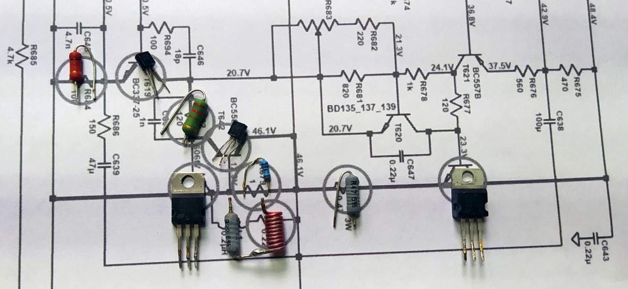

also, nachdem sich meine Laune gebessert hat, habe ich deinen Hinweisen entsprechend, die Kette der Fatalitäten überprüft.
Defekt sind T622, T623 und T736, alle anderen Verdächtigen sind in Ordnung.
Bei den Widerständen sieht man es ein wenig an der Farbe, dass sie Heizzwecken zugeführt wurden.
Beim einstellen des Ruhestroms kam es zu keiner Wärmeentwicklung.

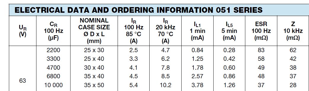

Ein 3300 µF / 50 V Elko mit ESR von 0,5 Ohm bei 100 Hz ist als "nicht mehr ok" einzustufen.
Lt. Datenblatt sollte ein 3300 µF / 50 V Elko bei 20 °C und 100 Hz einen ESR von < 100 mOhm haben.
Z.B. hier Auszug aus einem Datenblatt für Vishay Elkos (bei F&T ähnlich):
Ich habe gerade einen alten FRAKO 3300µF / 45 V von 1979 im Alugehäuse mit 3-Punkt-Stützring, so wie er dort ursprünglich eingebaut war, gemessen:
3320 µF
ESR = 42 mOhm (= 0,042 Ohm) bei 100 Hz (mit digitaler LCR-Messbrücke gemessen).
Immer noch topfrisch! Hätte er ESR von 0,5 Ohm gehabt, hätte ich ihn entsorgen müssen.

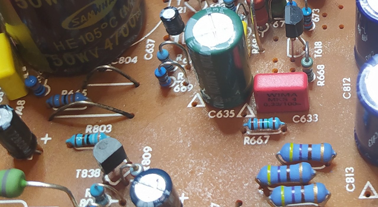

Danke Reinhard und ich bitte um Entschuldigung, da ich irgend einen Wert, hier 130, genannt habe. Es handelte sich in Wahrheit um R635(300Ohm) und R735(300kOhm) hier habe ich mich am original verbauten Teil (300kOhm) orientiert.
C615 und C715, F 0,1µF lt. Schaltplan und Bestückungsplan, Kennzeichnung auf der Platine, Elko,1µF auch original verbaut.
C649 / C749 nicht bestückt.
C719 Bestückungsplan Elko, Schaltplan Folie, verbaut Folie.
Das Gerät steht frachtfertig verpackt bereit. Ich habe alle Bauteile wieder eigelötet und die defekten auch gegen neue ausgetauscht.
