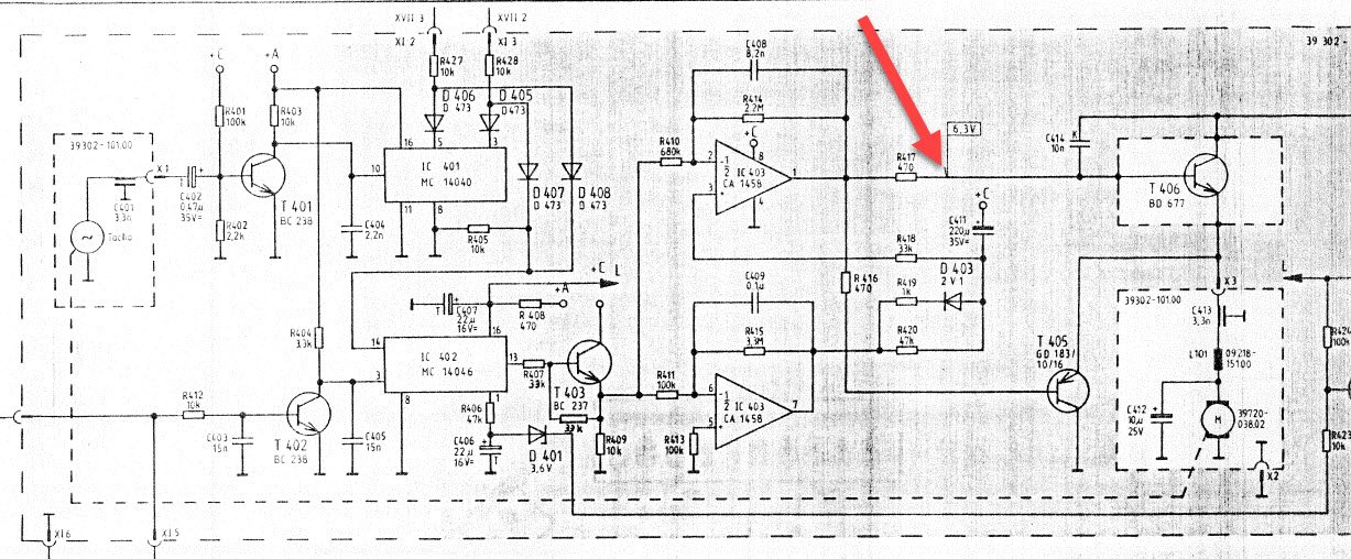

Re: Grundig TS 945 mit noch 2 Fehlern
Hallo in die runde,
der verbleibende Fehler war, ein zu schneller Band Transport bei der Wiedergabe und bei Umschaltung auf die 19 er Geschwindigkeit, kommt es zum sporadischem Halt der Aufwickelspule.
An der Baugruppe Capstan Motor liegen Masse, + C = 30 V und + A = 17 V an
Habe dann eine gebrauchte Motorbaugruppe gekauft und der Fehler bleibt.
Frage, was ist weitern zu prüfen ?
M.f.G. Justus
Hallo mampfi,
Die LED leuchtet nicht, den Riemen habe ich auf die kleine Riemenscheibe gelegt, der Motor läuft ohne zu ruckeln und leise. Die Tachofrequenz versuche ich morgen zu messen
Am Stecker XI_2 liegen 0V an an XI_3 sind's ca. 29 V
Moin mampi,
die Spannungen am Transistor betragen am C= 17 V E= 5,5-9,3 schnell schwankend an B ebenfalls schnell schwankend.
Die Tachospannung schwankt dann auch in dieser Höhe und am Motor hört man, wenn auch leise, die Drehzahl schwanken
M.f.G. Justus
Ok, das würde bedeuten, daß der Motor dauernd geregelt wird. Befindet sich deshalb sozusagen in einer Dauerregelschleife.
Ich denke jetzt sollten wir langsam in Richtung Motor denken.
