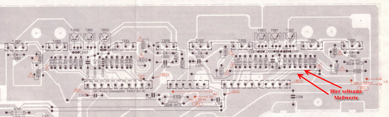

Der Kreuztausch der Treiberplatine bestätigte, daß der Fehler auf dem Grundboard der Endstufe liegen mußte. Im Zuge weiterer Messungen von den Übergabe Lötstiften Treiberplatine bis Transistoren, kamen mir die Ohmschen Meßwerte in der Umgebung der Brücken direkt vor der R Reihe seltsam vor.
Obwohl schon mindestens 5 x geprüft entschloß ich mich die Lötstellen nachzulöten. Und wenn man schon mal dabei ist und das Endstufenmodul ausgebaut ist lötete ich alle noch nicht nachgelöteten Lötstellen nach.
Was soll ich sagen? Das war’s seitdem läuft er. Schade ist jetzt nur daß ich nicht mit Bestimmtheit sagen kann, ob es an den Lötstellen besagter Brücken lag oder ob andere Lötstellen waren.
Ich habe wirklich schon viele hundert Lötstellen überprüft und war überzeugt der „kalte Lötstellen Finder“ schlechthin zu sein.
Pustekuchen! Man muß in diesem Zusammenhang, wie Uwe Damm es in seinem Reparaturleitfaden schreibt, alle!!! Lötstellen nachlöten und nicht nur „verdächtige“ oder eindeutig kalte Lötstellen .
