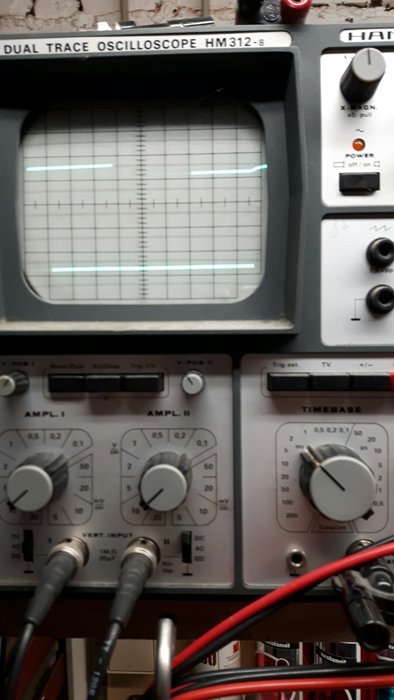

Und er schwingt doch......
das müßten ca. 10MHz sein
Das Bild habe ich bei 220V Primär mit eingestelltem Ruhestrom aufgeenommen.

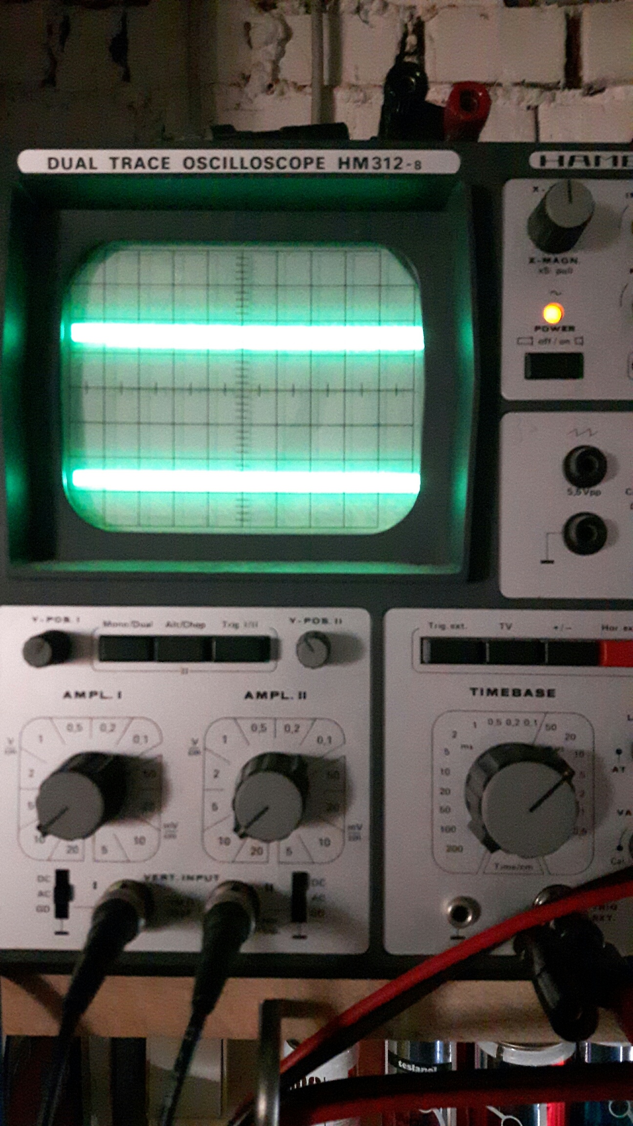

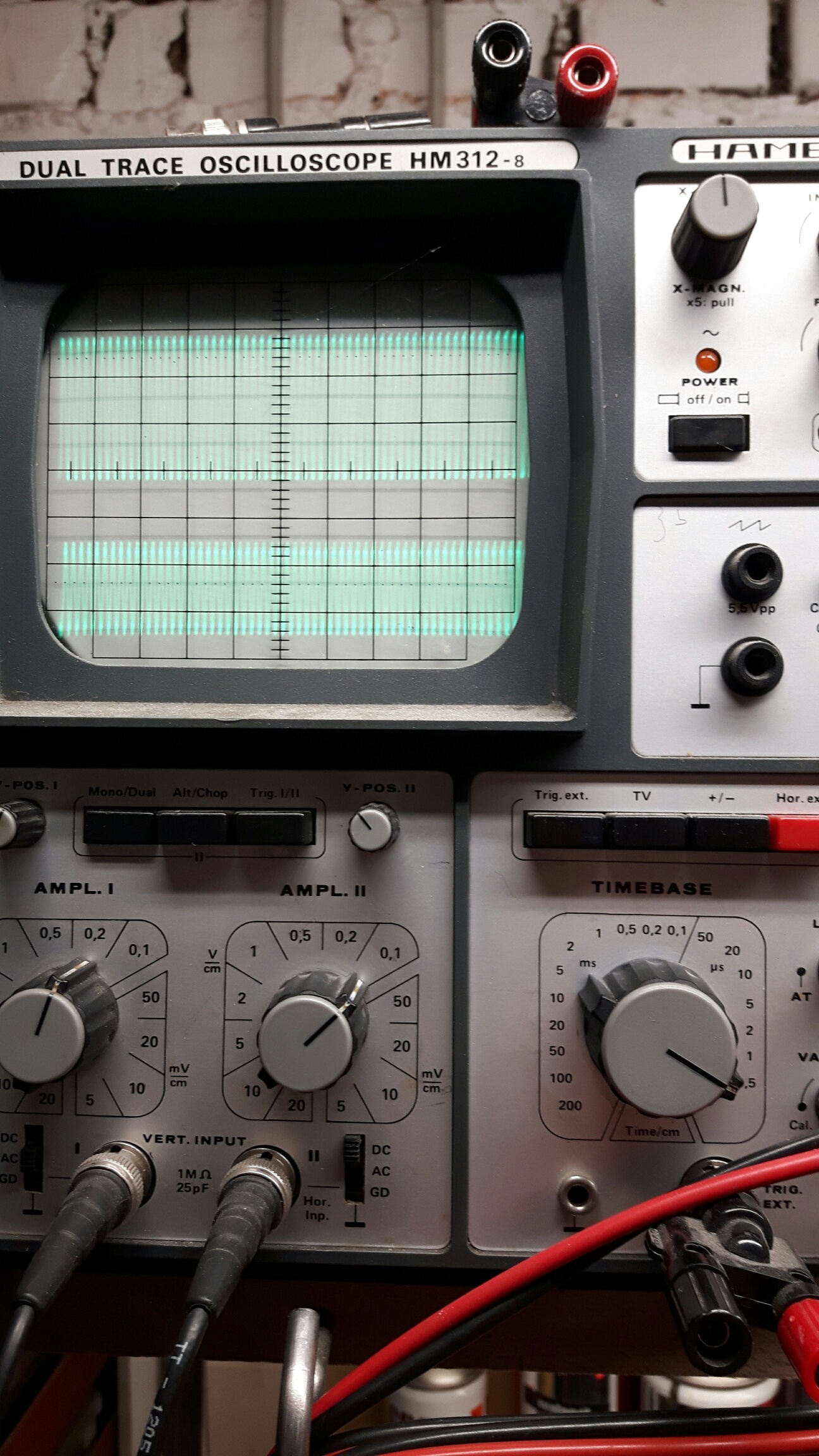

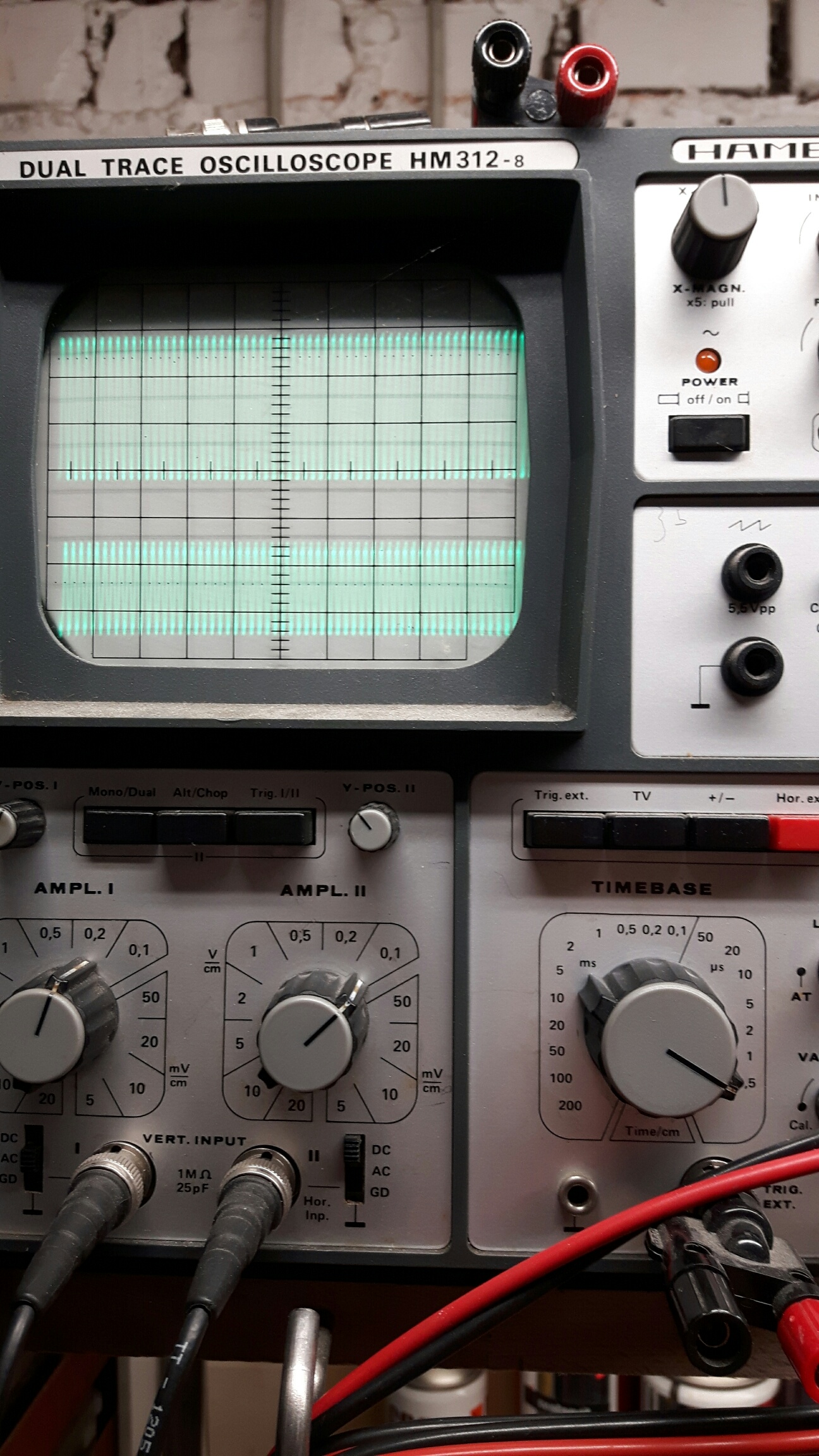

Bei 45V PRimär zuckt er tiefrequent rum leider mit dem Oszi nicht zu erwischen, aber trotzdem Bilder
bei 45V Primär I
bei 45V Primär I
bei 45V Primär II
bei 45V Primär II
Also doch Endstufe neu bestücken?
