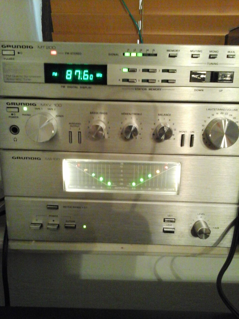

Das ist das Foto.Selbst mein kritischer Sohn sagt, dass es gut aussieht. Ich habe nur mit dem alten TAB 3.0 fotografiert Vielleicht nehme ich nochmal eine andere Kamera.
Die Abdichtung zur Seite erfolgte mit Moosgummi. Es scheint sonst Licht zwischen Front und KK an der Seite raus.

Vielleicht kann man da mit Kunststoffpolitur was machen?timundstruppi hat geschrieben: Do 25. Feb 2021, 21:10 Tochter zur Bahn gebracht und weiter basteln..
Abdichtung zur Seite nötig. Das MA "Glas" ist schon recht milchig (UV wohl)
So gefällt es, also weiter gehts...

Das "Glas" wird leider mlchig. Ist nicht nur oberflächig.

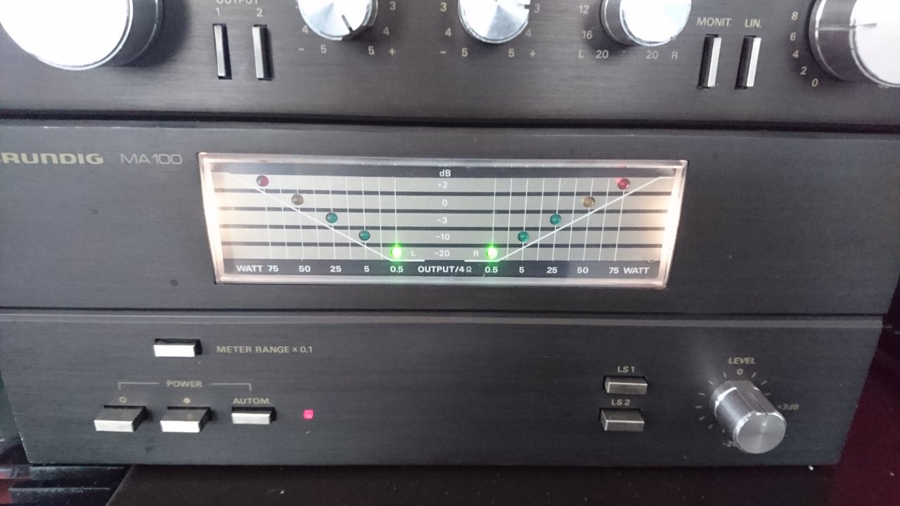

Letztes Versuch nicht milchiges Glas geommen und GUT!
TAB Foto wieder nicht optimal....

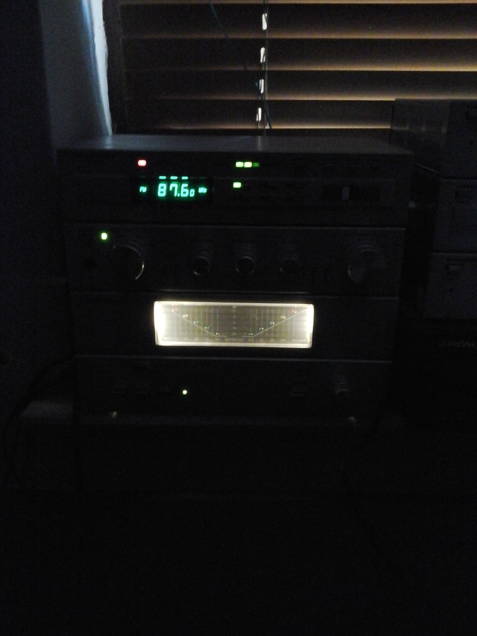

Schön,
Und wie gelöst?
Und wie gelöst?
Re: MA 100 Beleuchtungsversuch...
Ok.......

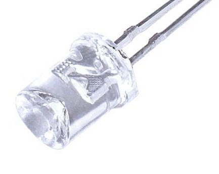

Ich hatte nur 5mm LED's konkav mit 1200mcd vorrätig.
Sowas.... Die ist eigentlich zu groß, also wurde die LED mit der bereits bekannten Schlüsselfeile aus dem CF 5,5k Fred plan gefeilt.
Und zwar so weit bis der Leuchtpunkt seitlich in das Plexiglas hineinstrahlt.
Das ganze dann mit der planen Stelle mittels Cranulat Sekundenkleber auf die Aluminiumfront geklebt, Leitungen ordentlich verlegt, mit Steckverbindung, für Service Arbeiten, versehen und an die 17V Versorgung der VU Anzeige angeschlossen.
Um die Helligkeit weiter zu dämpfen nahm ich einen 2,2k oder 2,7k als Vorwiderstand (das weiß ich nicht mehr so genau). Die beiden LED's sind parallel geschaltet.

Du leuchtest ins PG rein? Das habe ich gerade verhindert. Das gab bei mir zu viel Streulicht. Vielleicht sind meine PG-Scheiben auch trüber.
Jepp ich lasse reinstrahlen

Sieht sehr gut aus
. Da muss ich schnellstmöglich auch mal einen Versuch an der MA 100 starten.
