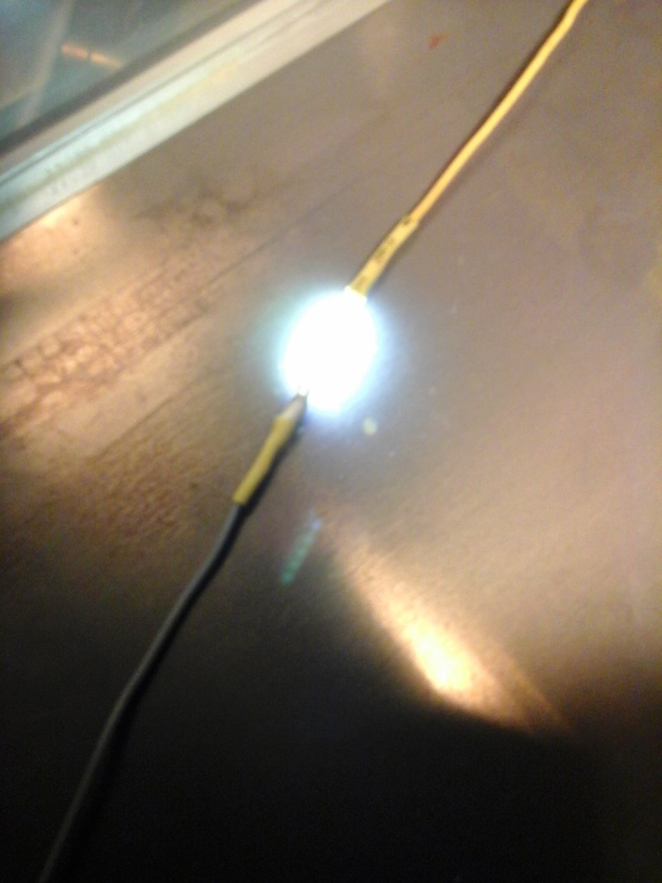

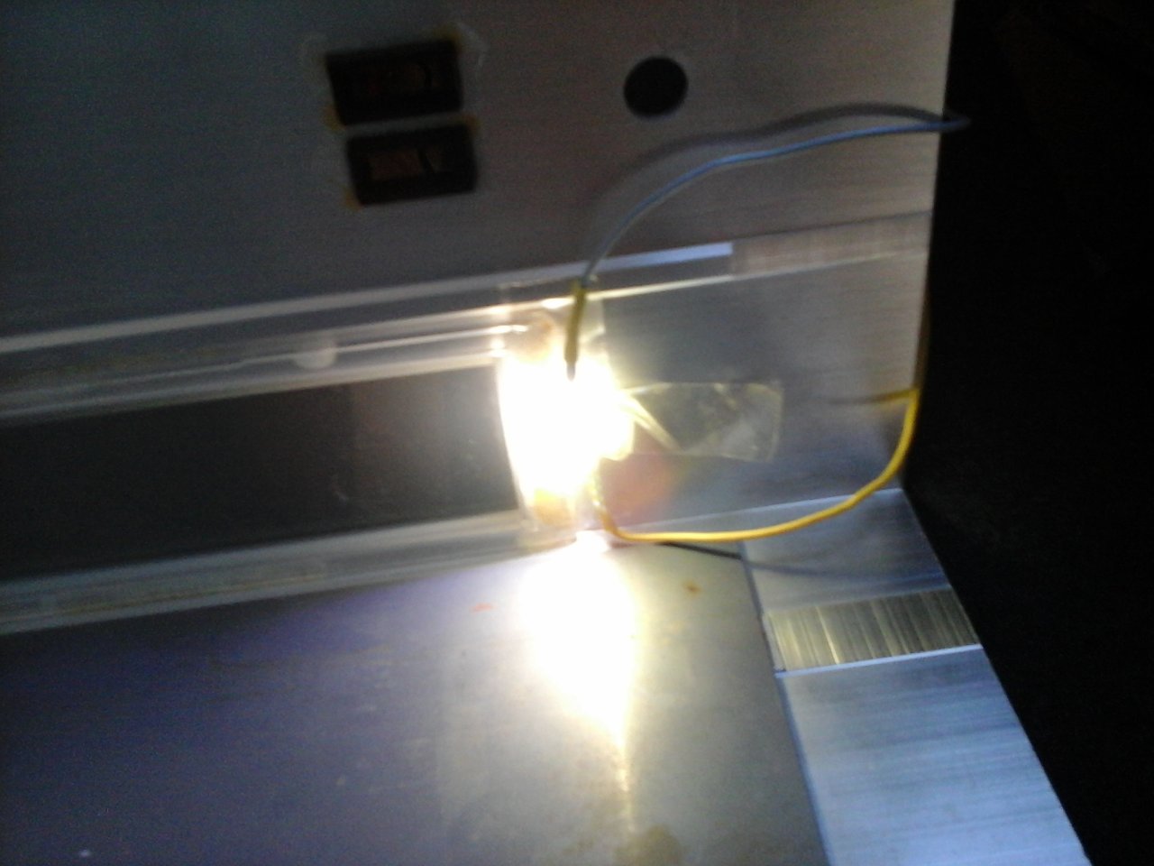

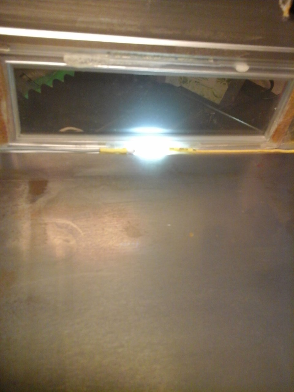

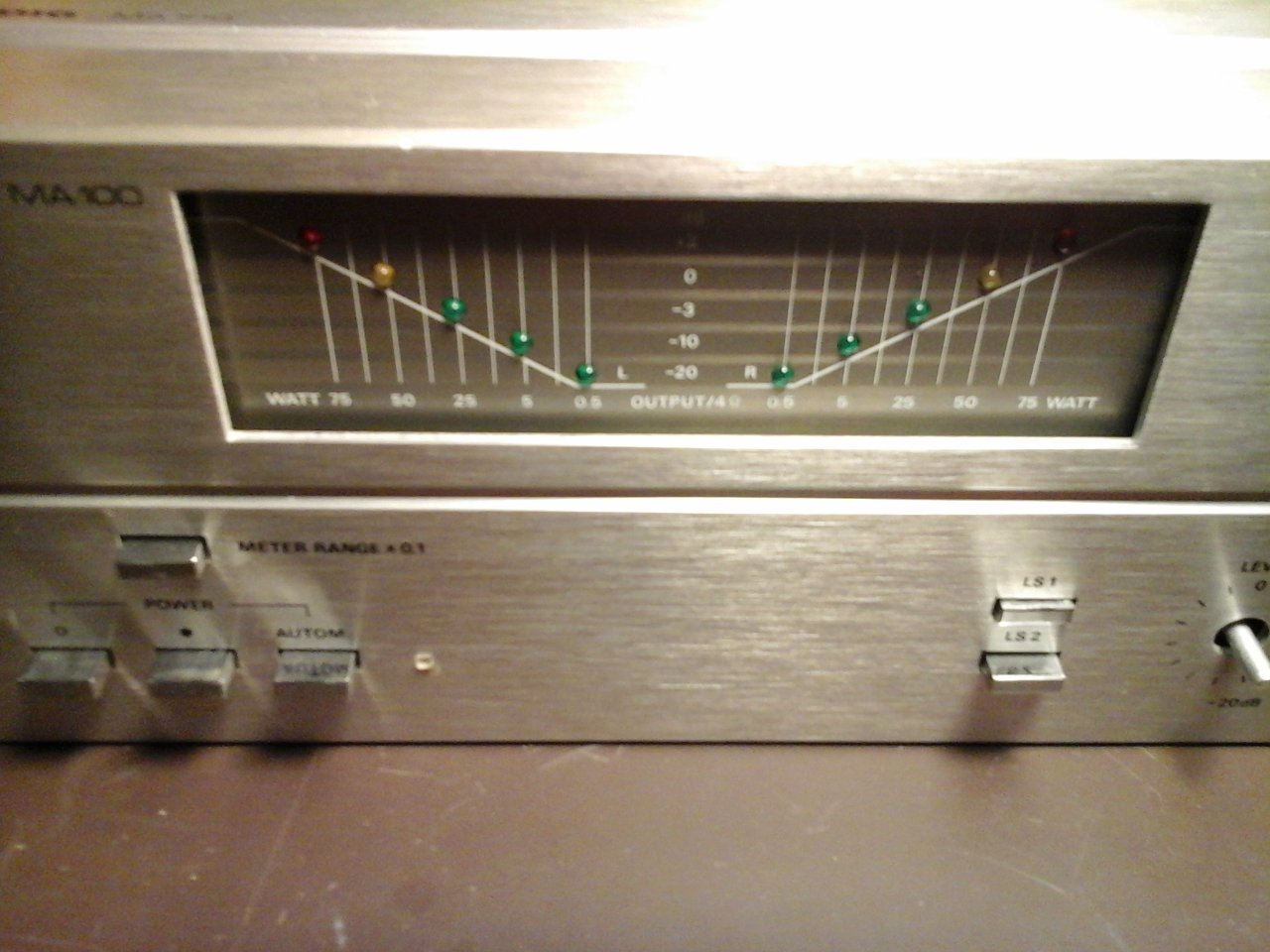

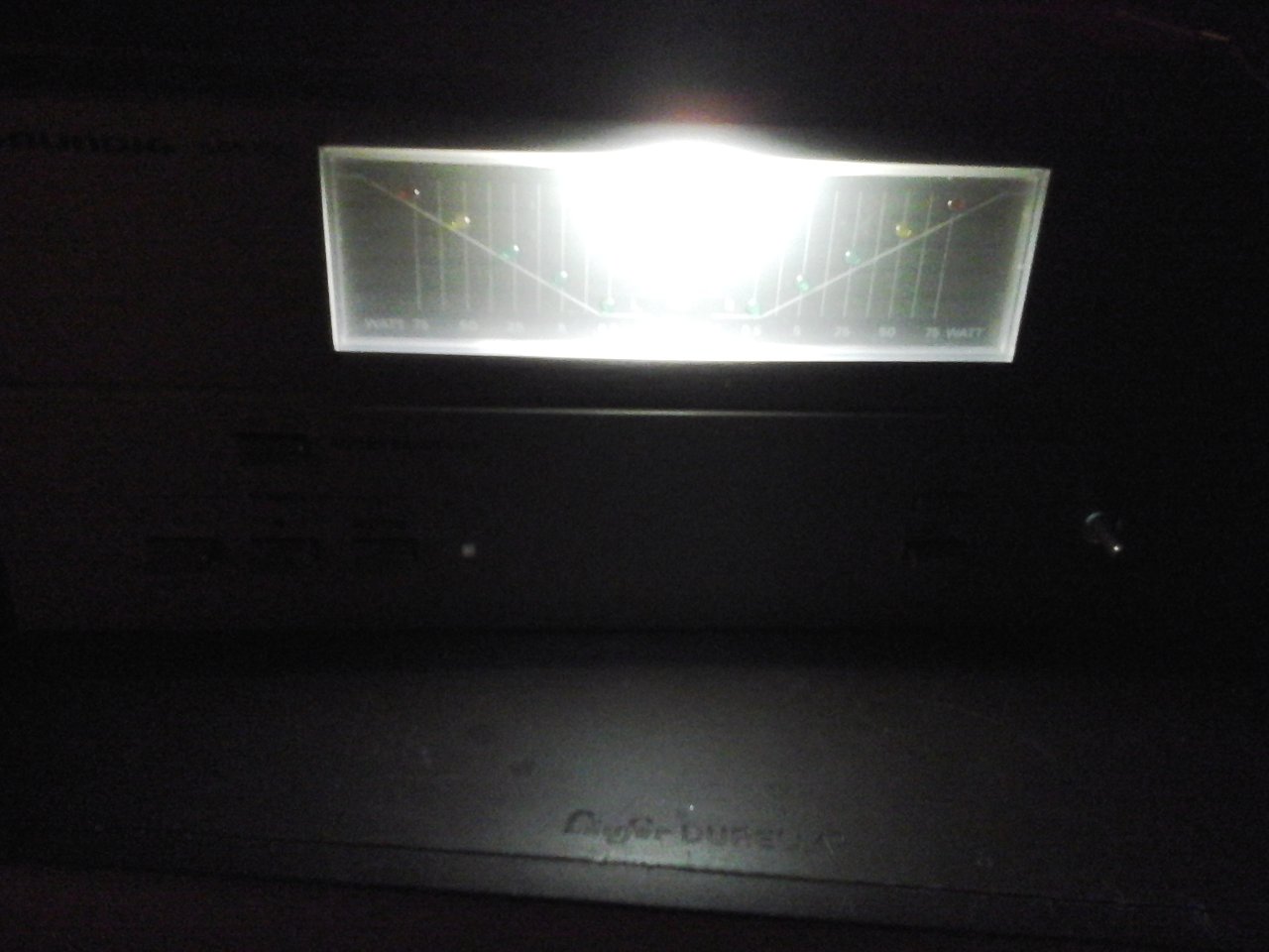

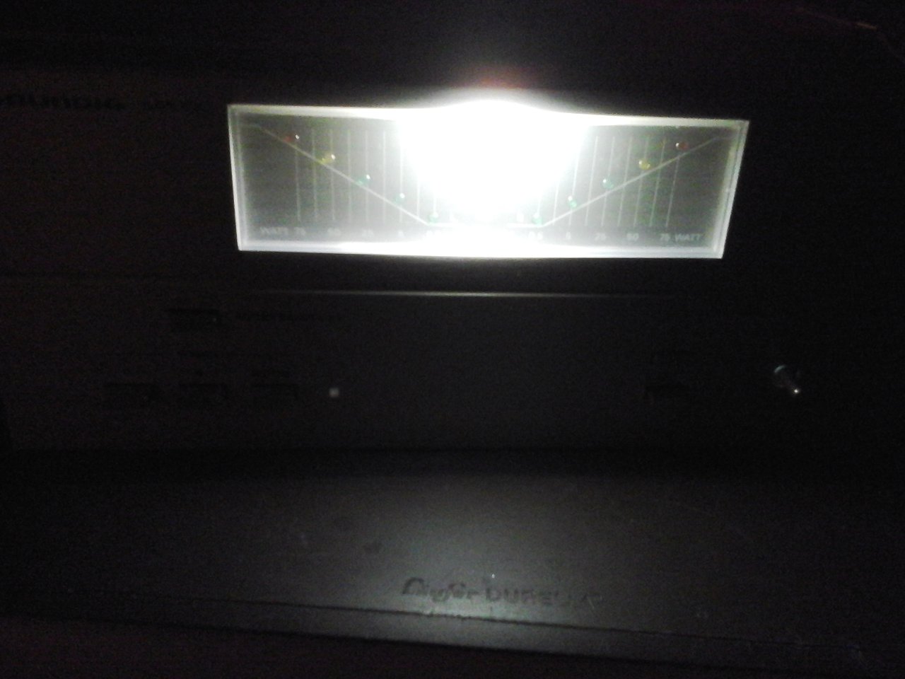

Gestern am Audi A3 der Frau die KZ.Leuchte ersetzt. Jetzt gehen die blöden LEDS nach 1,5a kaputt. Die glühende Birne hält da 6 Jahre (20-25.000km/a). Allerdings ist die dann auch Innen versilbert. Die zweite auch gleich erneuert, da der KZ-Halter demontiert werden muss.

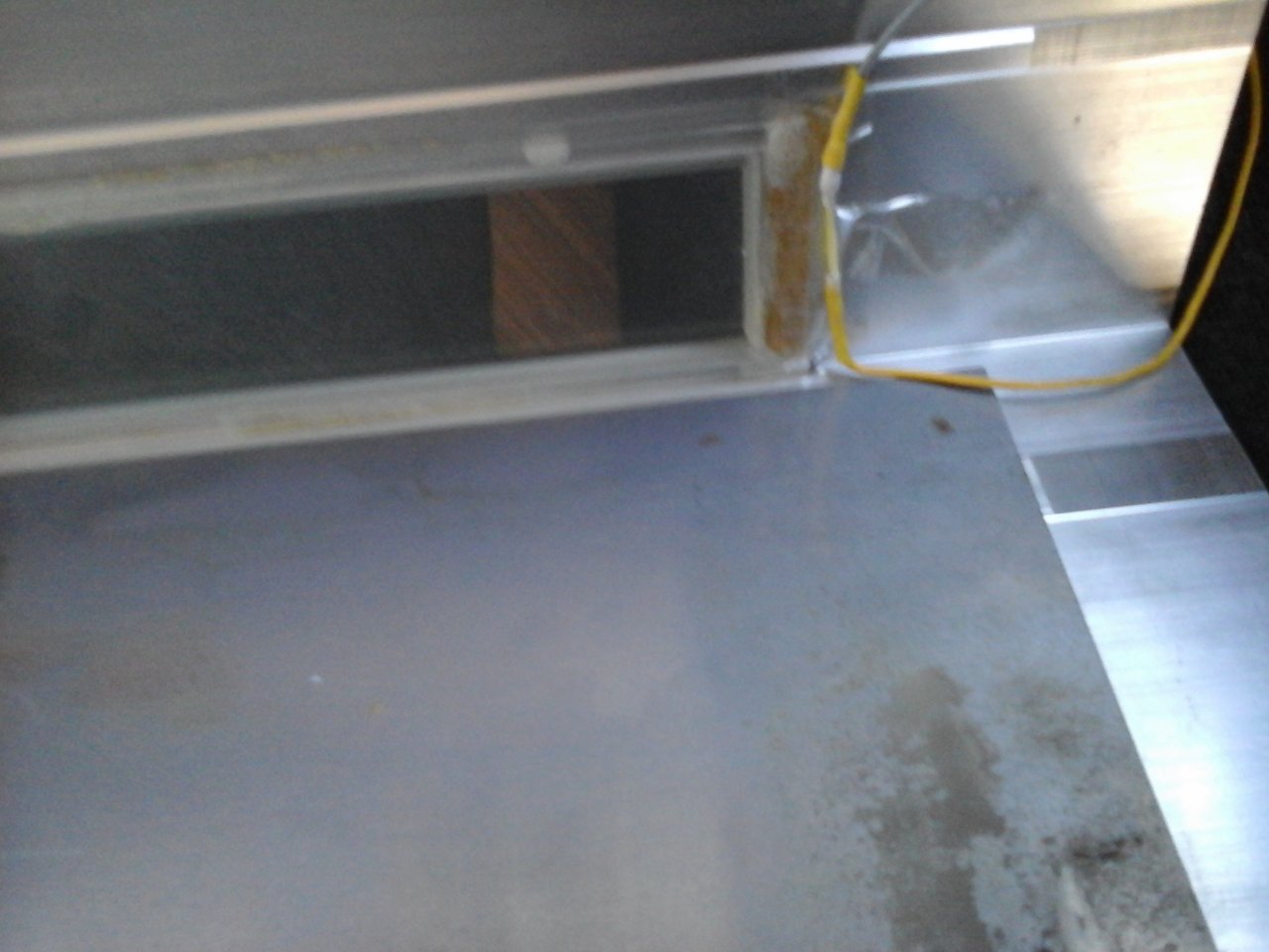

Die zweite aus der Soffitenhülle geholt. Das "Glas" ist schon etwas trübe beim MA. Die Fotos zeigen nicht das, wie es aussieht. Steht auch minimal ab.
Einmal Glas abgenommen, falls man sich ein eigen fertigen möchte um dieses Kanteneffekt der Riffelung nicht zu haben, sieht eher beleuchtet schlecht aus.
Nur Als Anregung gedacht. War kaltweißes Licht.

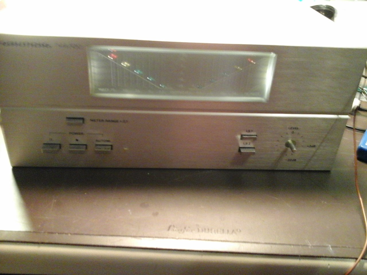

Vermutlich läßt sich das mit der Kamera nicht besser aufnehmen, so würde mir das jedenfalls nicht gefallen.
Wie wirkt denn die Beleuchtung fürs Auge?

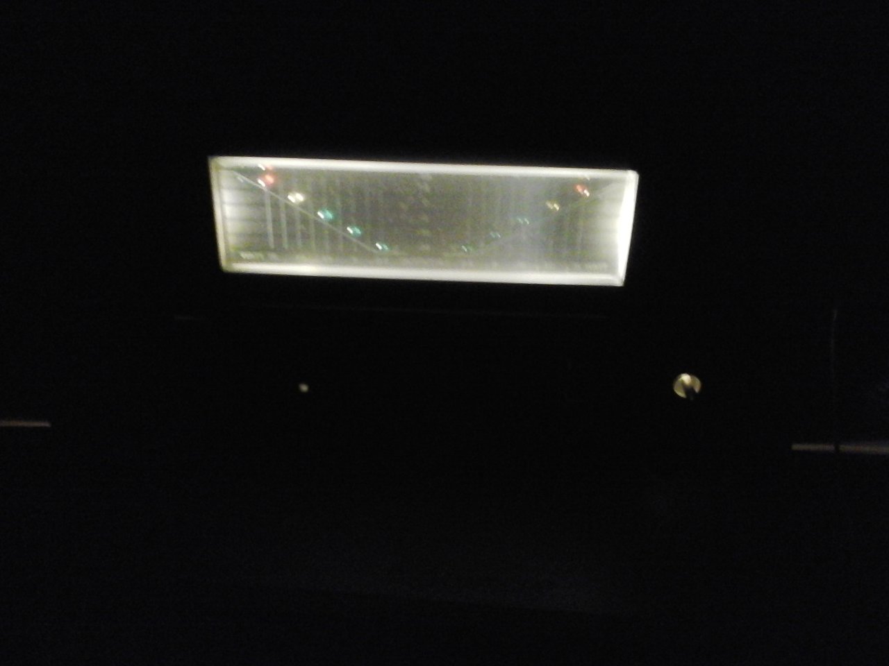

Einfach zu viel Streulicht, nicht schön, SO NICHT, ggf noch mit Fotopappe arbeiten, wer hat die noch, also schwarzes Isolierband. MAl sehen, ob ich noch Zeit dafür habe. Das hier mal ausnahmsweise schöne an den LEDs ist Spannung runter und die Lichtfarbe ändert sich nicht. Ich nehme aber warmweiß.
Bisher schnellschuß.

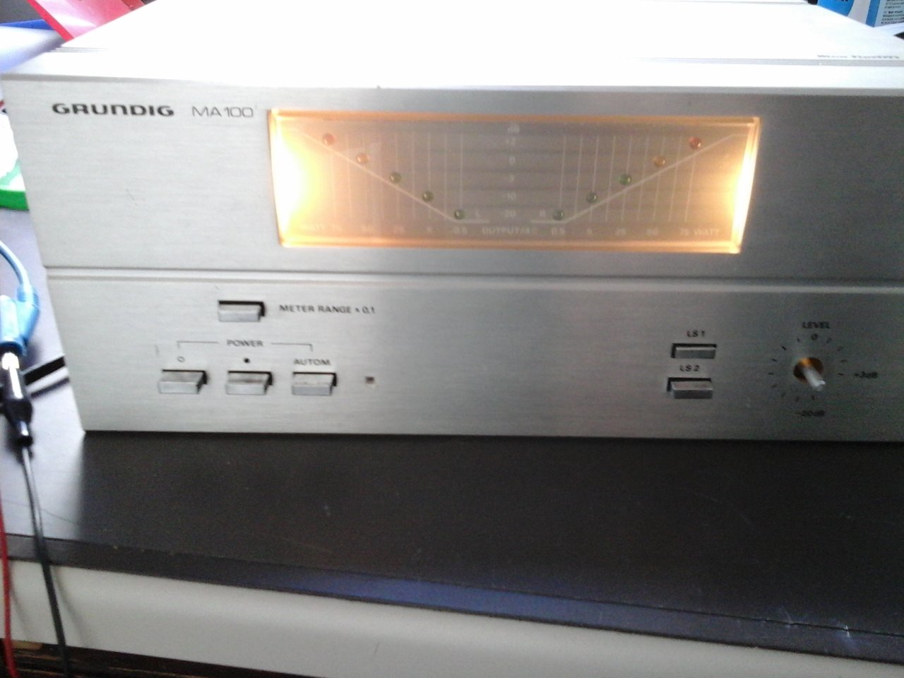

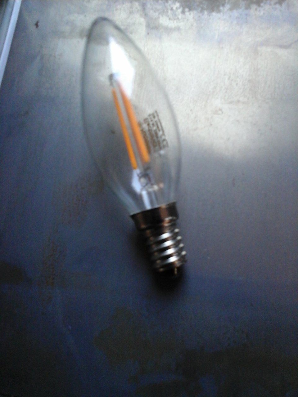

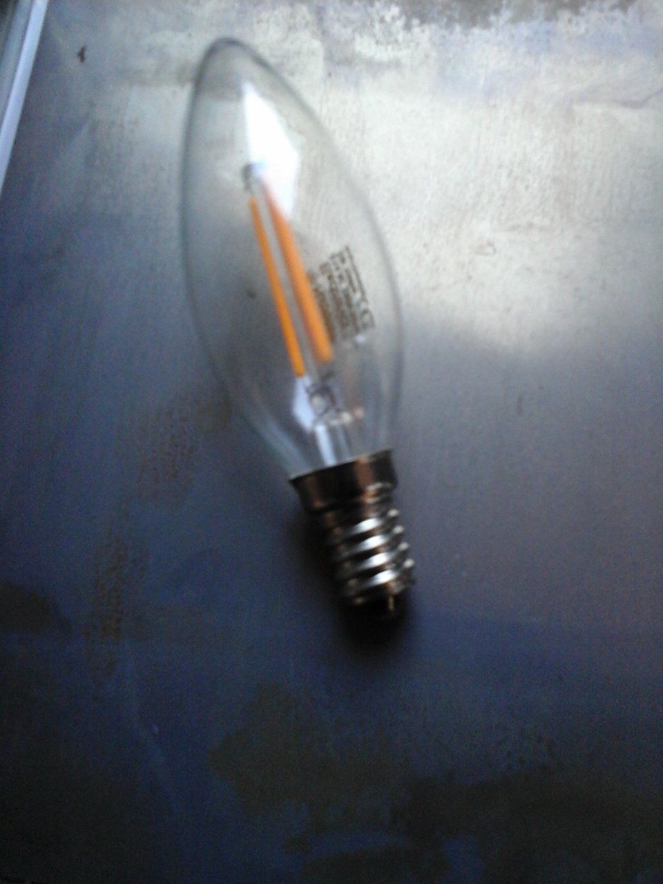

Ja, ich die LEDs anfangs auch nicht, aber habe im Homebereich einige gute gefunden (Störungen, Flicker, Spektrum und Haltbarkeit).
Die blauen Pollin Leds für den SBS Kühlschrank hielten 1 Jahr am Wasser/Eisspender. Nun die Osram seit 10 Jahren?
Die Ali Ex. Autodinger sind noch grottig...
Weiter geht es War defekt, hatte auf ein heiles Element gehofft oder Spannung zu niedrig
Weiter Versuche

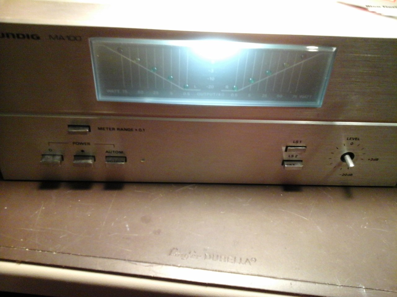

Nun Warmweiß beidseitig. Geht schon. Weitere Versuch mit schwarzem Klebeband...
Mache ich jetzt eine Cliffhanger?

Cooles Projekt
, habe das bei der MA 100 immer vermisst. Macht echt einiges her optisch.

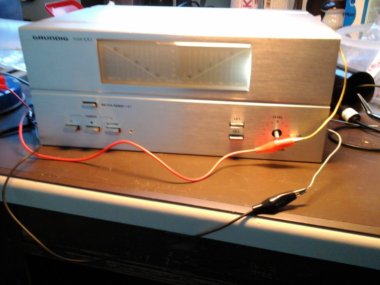

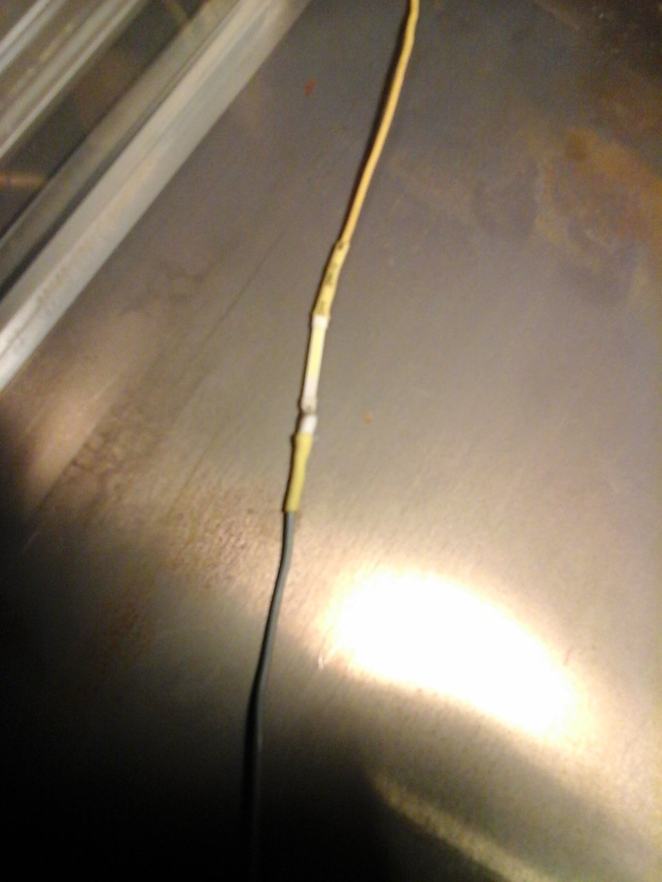

So reicht es, wo nur die 24V 30mA anschließen, über 260R an die 32V der Endstufe? Das flackert ggf. Also stabilisieren. Den VV will ich nicht mit 60 mA zusätzlich belasten. Aber Vielleicht reichen ja die 17 in Reihe bei den 2 12V LEDs.
Ist aber WW, kommt nur so kalt rüber. Auch der Kunststoff leuchtet kaum noch
Sind Soffitten 41mm von Aliexpress (zerlegt, ist leicht).
