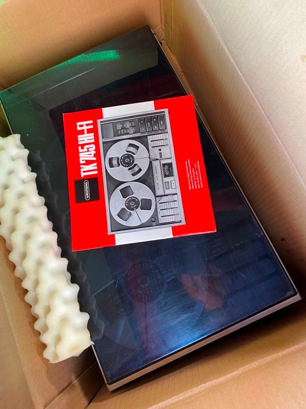

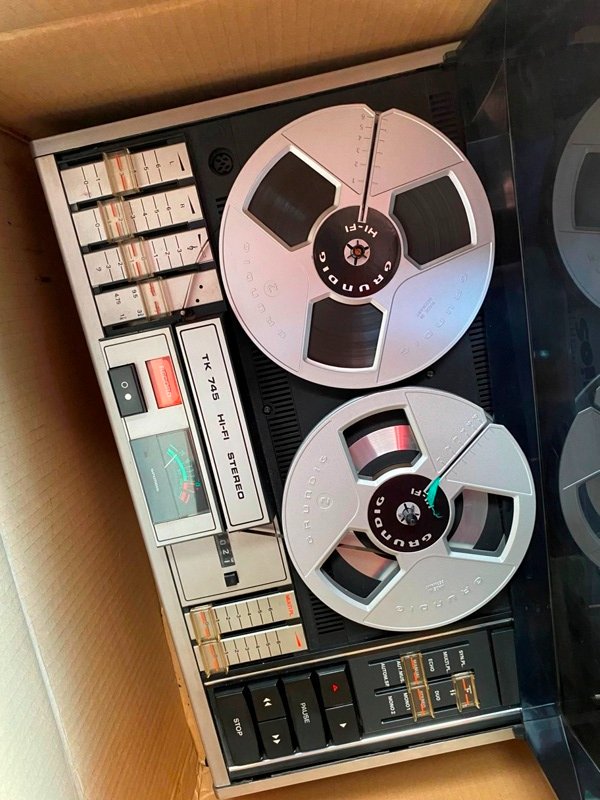

Da möchte ich gleich Fotos meines kürzlich für 10€ auf dem Flohmarkt erstandenen TK745 beisteuern.
Es wartet noch auf seine behutsame Wiederbelebung, auf die ich mich sehr freue. Äußerlich ist es in fast makellosem Zustand, sogar die BDA ist dabei. :)
Vorsorglich werde ich mir die Riemen bestellen, die müssen sicher erneuert werden.

Bevor Du Geld investierst, schaue Dir das Schwungrad an.
Es ist gut möglich daß dieses unter Aluminium Pest (Risse) leidet.
In fortgeschrittenem Stadium kann das auch zerbröseln.
