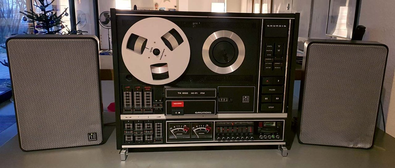

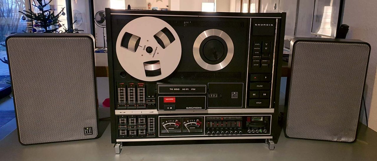

Ich habe übrigens gerade das Top Modell dieser Baureihe wiederbelebt, das TK850:
das hat aber einen komplett anderen Motor - in Deinem ist der Motor gleichzeitig Netztrafo, im TK850 ist der Netztrafo separat, weil das Gerät einen kompletten Receiver mit 2x13 Watt Endstufe und UKW-Tuner enthält, und man das Laufwerk abschalten kann, wenn man nur Radio oder Platte hören will. Das TK850 hat auch keine eingebauten Lautsprecher, die Boxen auf dem Foto konnte man zusammen mit dem Tonbandgerät als Paket kaufen. Falls Du mit dem Motor nicht weiterkommst - ich habe noch ein TK747, die modellgepflegte Version von Deinem, die ich mir als Teileträger und Haubenspender gekauft habe. Von dem kannst Du den Motor haben, wenn es mit Deinem überhaupt nicht funktioniert.
