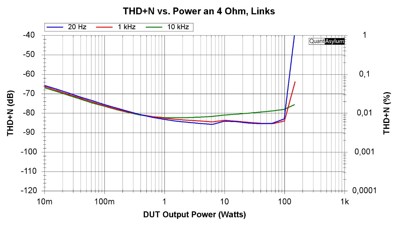

Die Eingangs-Koppelelkos (22 µF, 16 V) am Endstufeneingang hatten erhöhten Leckstrom / verminderten Isolationswiderstand, gemessen am China-Multi-Komponententester zu 3-4 % Vloss. Das ist viel zu viel.
Nach deren Ersatz sah es beim linken Kanal viel besser aus:
So kann es bleiben, besser bekomme ich es nicht hin.
