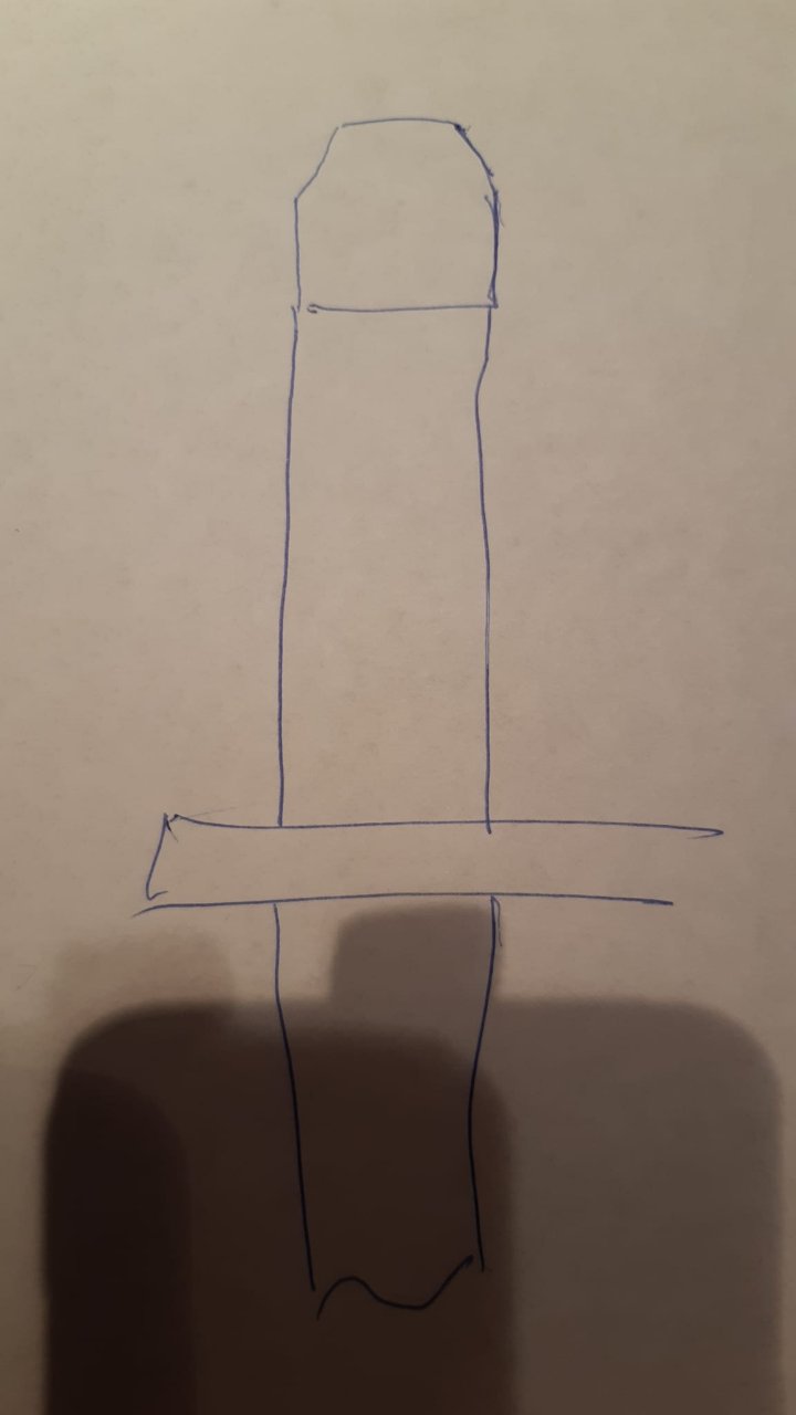

Weißes Zahnrad die Zähne außen anphasen? Geht wohl im Drehen mit Feile und Staubsauger?
So?

Nachdem ich die Achse in das neue Zahnrad getrieben habe, spanne ich die Achse in den Akkuschrauber und halte feinen Schmirgel gegen den Zahnkranz und in ca 45° gegen die Aussenkanten des Zahnrads.
Nur ganz leicht, so daß die Zähne beim berühren sich nicht mehr scharf anfühlen.
