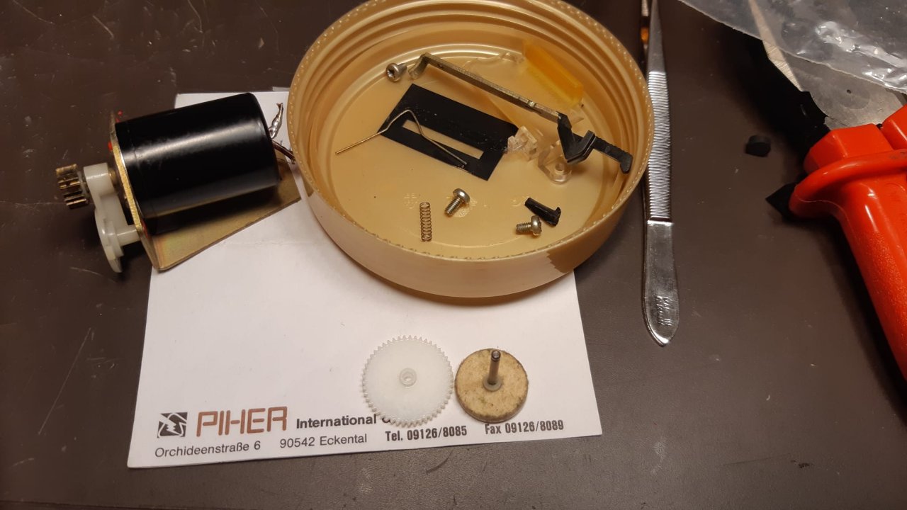

So gefühlte 20 Jahre später gehe ich ans CF.
Sinteröl, Riemen und Zahnrad besorgt.
Lager ausgebaut, Welle geölt, Vaseline hinten auf das Anschlaglager. Irgendwie habe ich das Gefühl, dass es sich mit Riemen schwer dreht. Ohne Riemen dreht es schon lange nach, nach dem Anschubsen. Aber mit Riemen nicht lange, geht der Motor schwer? Lief der nach dem Ausschalten nicht lange nach?
Oder fehlt die "hohe" Geschwindigkeit, im bestromten Zustand. Kann mich nicht erinnern. Habe noch nicht eingeschaltet.
Der Winkelmotor fällt irgendwie auseinander. Das vordere Lagerschild löst sich leicht. Kleben mit Sekunden Kleber. Der Motor läuft aber.
Wie wird der ganze Kram zusammengebaut? :shock: :oops: Zu lange her.

Fangn wir beim Zahnrad an:
Achse in neues Zahnrad pressen, bzw. verkleben.
Filzscheibe auf neues Zahnrad legen
Zahnrad mit Filz durch die Buchse des Wickelmotors fädeln
Im durchgestecken Zustand Spiralfeder, Unterlegscheibe und Sicherungsring anbringen
Evoila-----> dann wäre das neue Zahnrad an Ort und Stelle..

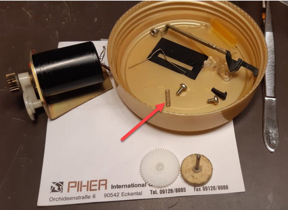

Die kleine Zylinder- Feder hing am Motor, gehört die dazu?

Die hatte ich oben als Spiralfeder bezeichnet

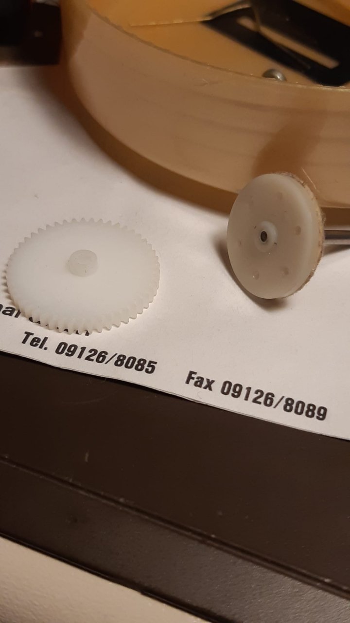

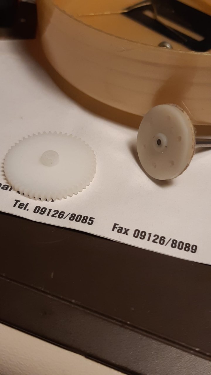

Das ist der Rest des alten Zahnrades?
Beiträge: 1867
Re: CF5500 Zusammenbau, neues Zahnrad und neuer Riemen
Den Bolzen aus dem alten Zahnrad brechen und in das neue pressen.
Und das sollte die Spiralfeder sein

OK, habe ich mir nach längerem Anschauen dann auch gedacht.
U-Scheibe und C-Ring fehlen. Muss ich besorgen.
Leider ist das Zahnrad nicht gut, es führt zu einer gewissen Rasterung. Ist wohl zu groß.
Habe noch eins aus einer anderen Quelle, mal sehen wie es ist.

Das andere Zahnrad ist besser. ;)

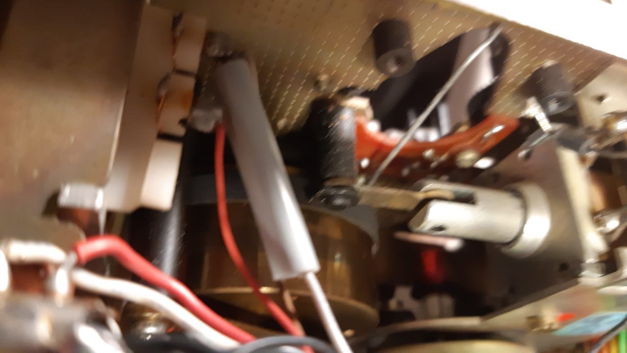

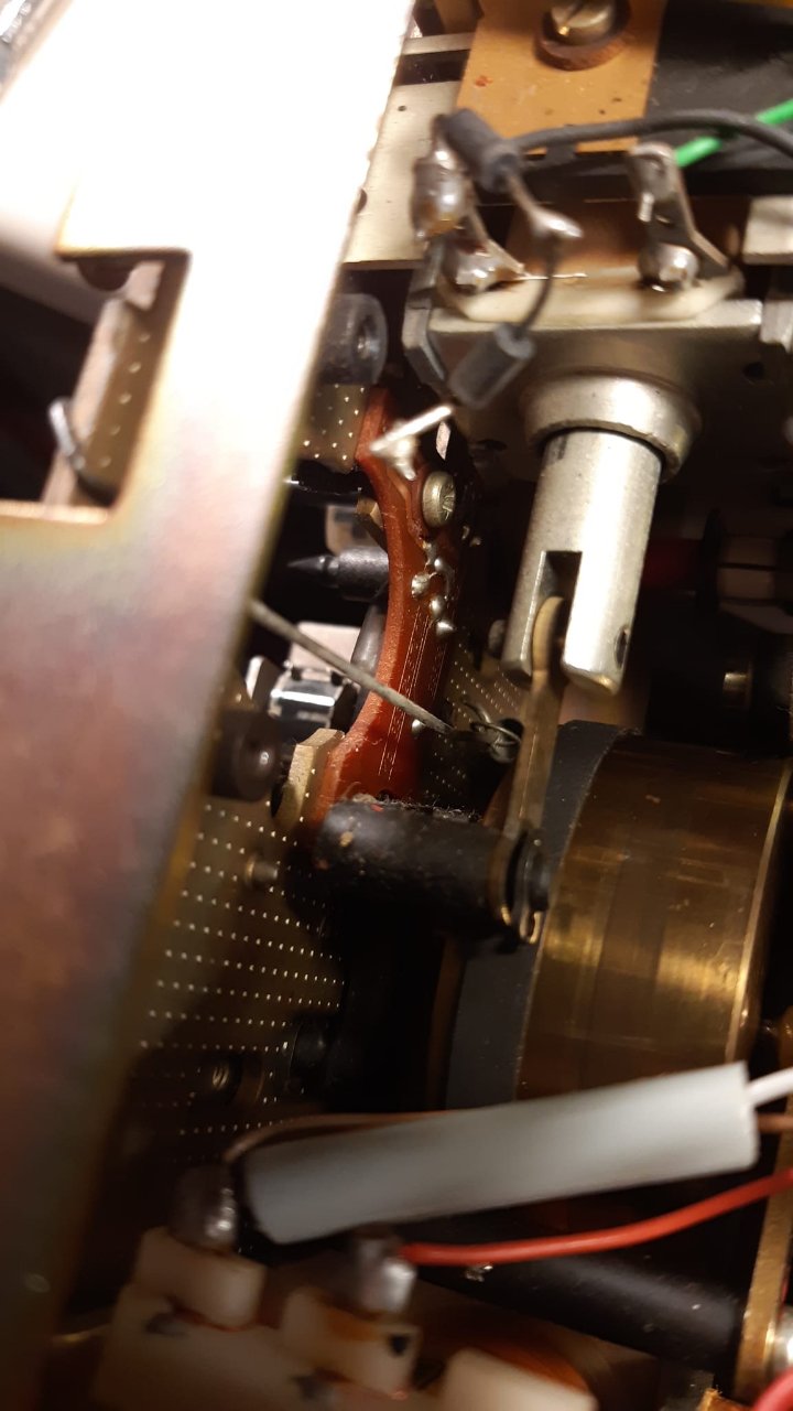

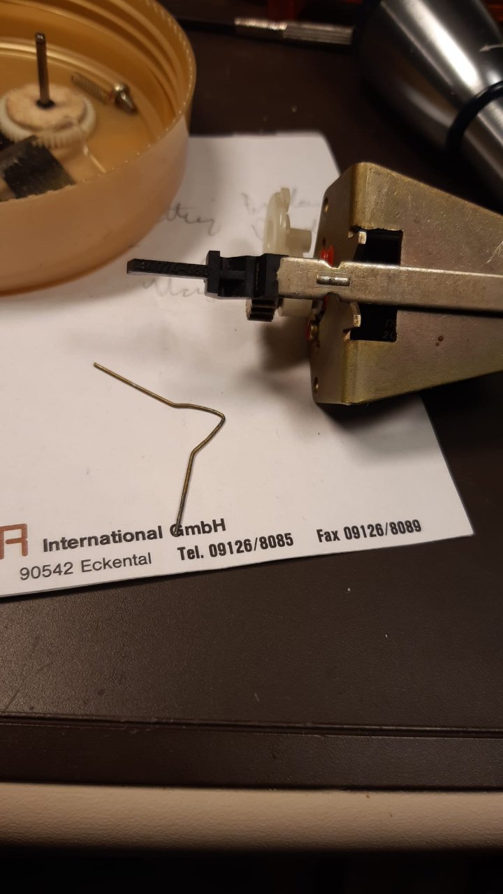

Wo wird die Feder, die im Ausschnitt hängt, eingehakt?
Wo kommt diese Feder hin? Auf den Schrauben und den Halter für die Kassette zentrieren?

Es ist ein Bolzen in der Mitte des Frontbleches. War da eine Mutter drauf? Zu lange her...
