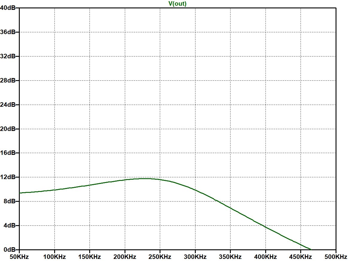

Schwingungsamplitude bei Höhensteller auf "Mitte" und mit intaktem C2:
Die "normale" Verstärkung bei Höhensteller auf "Mitte" mit intaktem C2 beträgt unter den genannten Bedingungen ca. 9 dB bei 250 kHz. Dazu kommt in der Simulation eine Erhöhung von ca. 3 dB aufgrund nicht perfekter Kompensation in der GK, zusammen 12 dB.

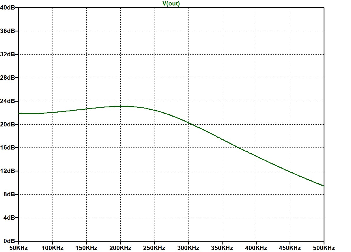

2. Normalfall B

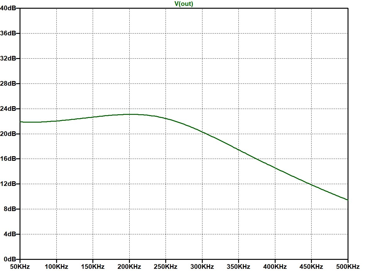

Schwingungsamplitude bei Höhensteller auf "Maximum" und mit intaktem C2:
Bei Höhensteller auf Maximum (Rechtsanschlag) mit intaktem C2 erhöht sich der Pegel bei 250 kHz um +14 dB, liegt dann bei 23 dB. Kein überproportionaler Anstieg bei 250 kHz.

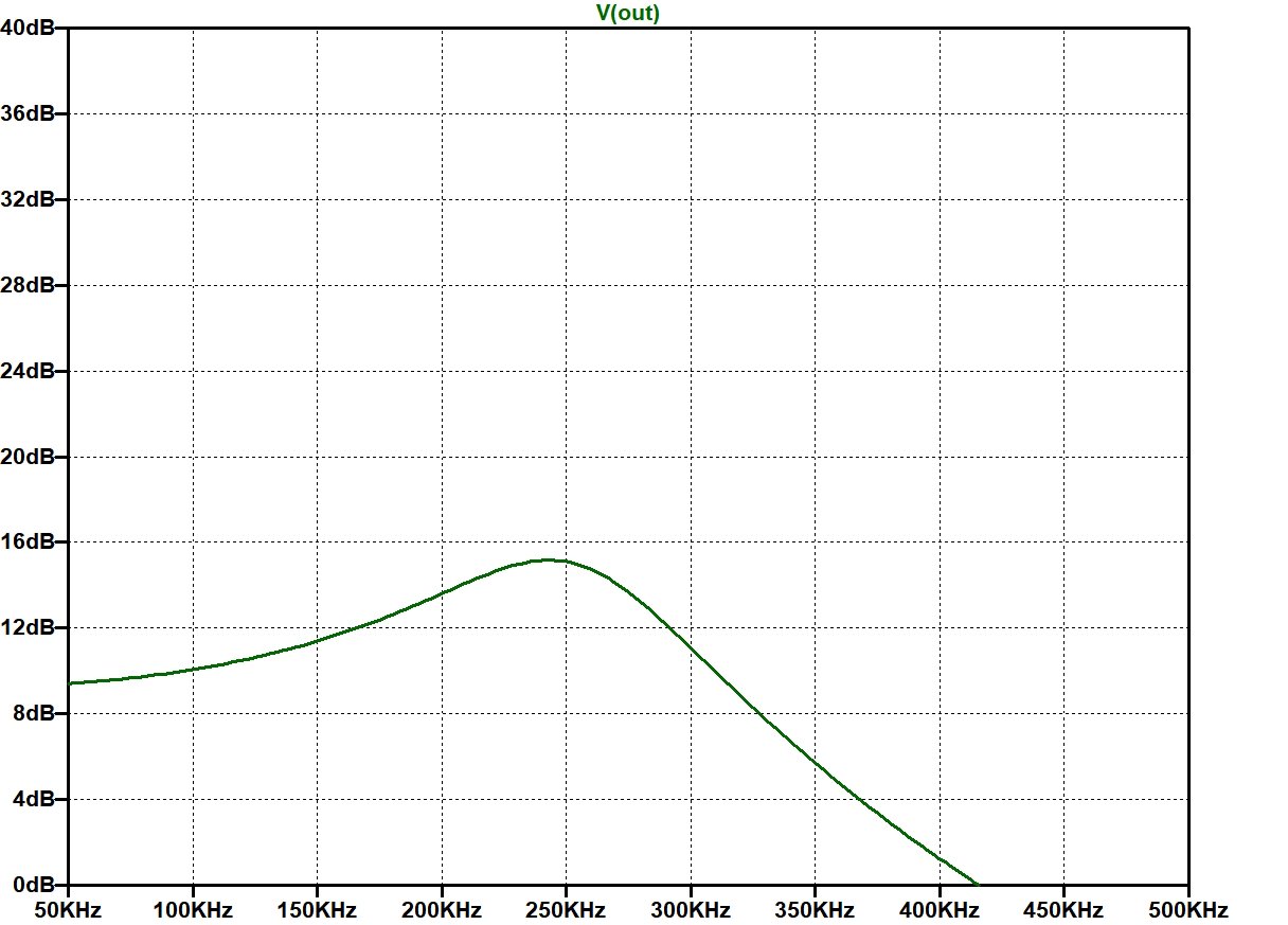

Schwingungsamplitude bei Höhensteller auf "Mitte" und mit fehlendem/defekten C2:
Ist C2 defekt oder fehlt, steigt bei Höhensteller auf "Mitte" gegenüber dem 1. Fall (alles ok, Höhensteller mittig) der Pegel nur minimal, um 3 dB, wenn 250 kHz eingespeist wird. In diesem Fall konnte mampfi noch keine sich selbst erhaltende Schwingung beobachten.

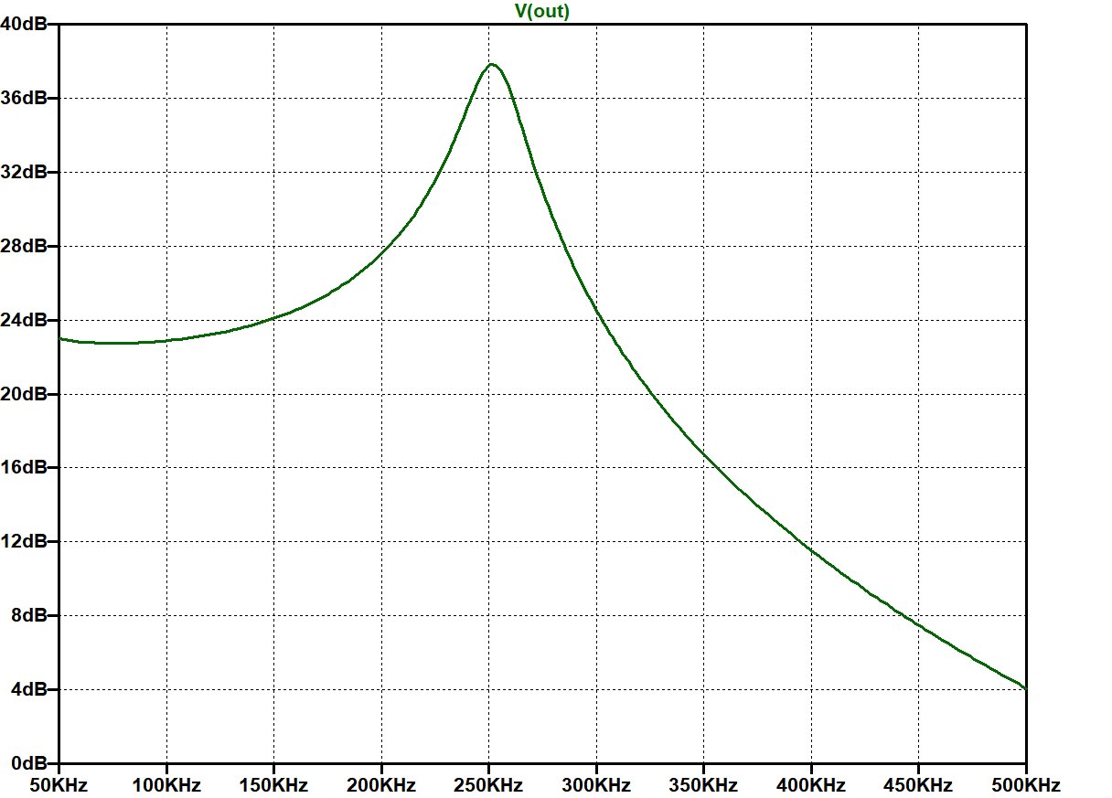

Schwingungsamplitude bei Höhensteller auf "Maximum" und mit fehlendem/defekten C2:
Mit Höhensteller auf Maximum und bei defektem/fehlendem C2 geht der Pegel bei 250 kHz auf 38 dB, also um 15 dB (fast das 6-fache) gegenüber dem Vergleichsfall 2. Man sieht die Amplitude bei 250 kHz regelrecht in die Höhe schnellen.
Mit dem Oszilloskop war unter dieser Bedingung eine sich selbst erhaltende 250 kHz-Schwingung sichtbar (Foto von mampfi, s. oben).

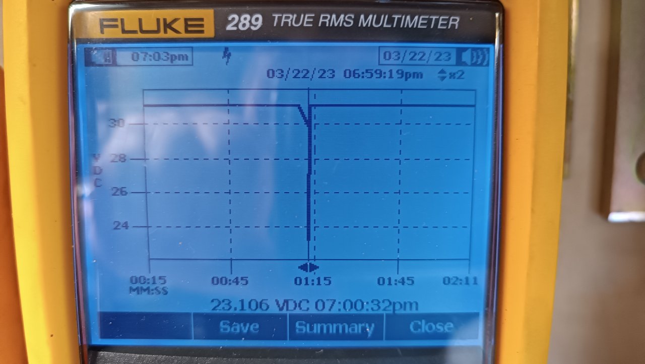

Der R3000 stand jetzt eine Weile beiseite und wurde wieder eingeschaltet.
Da war wieder der kurzzeitige Zusammenbruch der Abstimmspg. feststellbar, welcher zu einem heftigen Rumpeln in den Lautsprechern führt.
Momentan ist eine TCA Ersatzschaltung von Kettronik gesteckt und ein anderes Abstimmpoti aus einem der T3000er temporär angesteckt.
Hier der Spgsverlauf der Abstimmspg. Nach 1:14min bricht die Abstimmspg auf 23V ein.

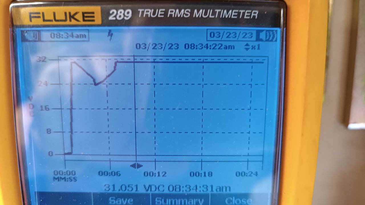

Heute Morgen wollte ich ein Funktionsvideo erstellen, 3mal dürft ihr raten......kein ploppen. Handy ausgesschltet und prompt war ein einziger Plopp zu hören. Ein Einbruch bei der Spgsaufzeichnung konnte ich nicht finden. Werde jetzt versuchen ein Video und die Spannungsaufzeichnung für diese momentane Konstellation zu erstellen.
