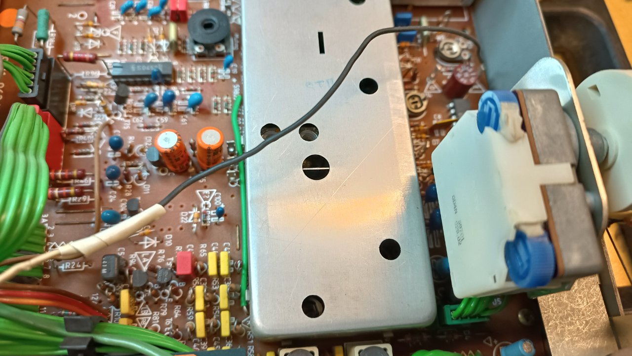

Von einem Bekannten landete dieser R3000-2 auf meinem Tisch.
Der Vormonteur behalf sich damit vom Punkt E, 12V dem Memostat zuzuführen und steckte eine Litze aus.
Was leidlich funktioniert. Allerdings klappte damit der UKW Empfang. Was ich nicht verstehe ist, daß man sich mit einer "Ersatzschaltung" behilft.
Warum hat der Vormonteur das nicht gleich richtig repariert? Eine gewisse Grundkenntnis muß er ja, das beweist die Bastelei, gehabt haben.
Endstufe ist OK, der TCA 530 auch (Freischaltung und Abstimmspg). Spannungen sind auch vorhanden.
Nach Rückbau der Bastelei flackert jetzt die Anzeige und es ändert sich die Empfangsfrequenz willkürlich.
Obwohl die Abstimmspg. 30V stabil ist, endet der Empfangsbereich bei 100Mhz. Auch die Versorgungsspg. 15V des TCA 530 ist stabil.
Bei den angeschlagenen Lötstellen mit Kleber ist erst mal Tabularasa angesagt.

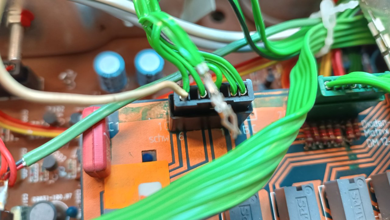

An welcher Stelle im Memostat wurde vorher mit der Drahtverbindung vom Messpunkt "E" die 12 V zugeführt?
Grundsätzlich ist es nach Schaltplan ja richtig, dass von "E" (am Abstimmpoti Stecker 6A) eine Verbindung zum Memostat (Stecker 7A) bestehen muss. Evtl hat der Draht vorher einen Wackler in dieser Verbindung überbrückt?
Siehe Bild oben. Es wurde Pin5 am Stecker 1C abgezogen und die 12V von Punkt E dem Pin6 zugeführt.

Die Abstimmspannung (30 V) vom TCA530, die normalerweise an PIN 5 der Buchse 1C auf dem Memostat geht, wurde vorher dort abgesteckt. Also wurde der Memostat nicht mehr für den Abstimmspannungsbereich (bis 27 V erforderlich) versorgt.
Du schreibst, der hinzugefügte Draht von Punkt "E" ging an PIN 6 der Buchse 1C?
Ok, Punkt E ist bei Dir nur zufällig 12 V. Die Spannung E hängt von der Stellung des Abstimmpotis R1 ab. Es wurde also durch den Zusatzdraht diese Spannung E auf Leitung 55 für die Tunerabstimmspannung gelegt. Warum, ist mir immer noch nicht klar. Denn auch die Spannung E hängt ja von der 30 V Spannung des TCA ab, kann also einen Fehler des TCA nicht "umgehen". Jedenfalls wurde der Memostat so "vergewaltigt" und nur noch in einem eingeschränkten Frequenzbereich war Abstimmung möglich.

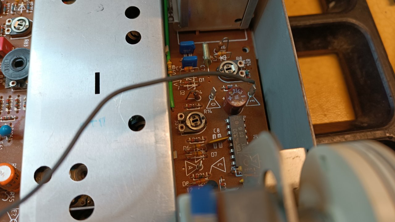

Erstmal entscheidend ist die absolute Stabilität der Abstimmspannung an Punkt "V" über längere Zeit und dass sie von ca. 3 V bis ca. 30 V mit dem Abstimmrad (FM auf manuelle Abstimmung) durchstimmbar ist.
Wenn Abstimmspannung trotz einwandfreiem TCA530 instabil ist, den Zustand der Trimmpotis R8 und R14 prüfen, C13 am TCA ersetzen.

Ich rate zunächst, C11 und C13 am TCA530 zu ersetzen und den Stabi-Transistor T2 im Netzteil für die 55 V nachzulöten (hat gerne gerissene Lötstellen) in der Hauptplatine.
Zusätzlich - zur Sicherheit - würde ich an T2 die Elkos C16 (220µ/100V), C12 (22µF / 100 V) und C11 (10 µF / 63 V oder 100 V) ersetzen, vorsichtshalber, falls dort bei einem ein sporadischer Feinschluss auftreten sollte.
Der TCA530 bezieht ja als Eingangsspannung diese 55 V von T2 über Leitung 4. Auch die muß deshalb stabil sein (Messpunkt "K"), d. h. in diesem Fall, sie darf nicht einbrechen. Der TCA530 regelt Schwankungen dieser Spannung zwar weitestgehend aus, aber bei einem kurzzeitigen Einbruch (z.B. defekte Lötstelle am T2) wäre er damit überfordert.
Wenn danach sichergestellt ist, dass die 55 V Versorgung des TCA530 stabil ist, würde ich prüfen, ob die 30 V am Ausgang des TCA530 am Messpunkt "O" langzeitstabil ist und nicht spontan kurzzeitig einbricht.
Wenn es danach an Messpunkt "V" immer noch zu spontanen Einbrüchen der Abstimmspannung kommt, würde ich den AM-FM Umschalttransistor T3 vorsichtshalber ersetzen (auch wenn er noch ordentlich misst, manchmal erscheint fehlerhaftes Verhalten erst in der Schaltung unter Betriebsbedingungen). Bei AM/FM Umschaltttransistoren hatte ich solche Dreckeffekte schon mehrfach - Transistorersatz behob sie. Ich meine mich zu erinnern, dass mich Bernhard (glaube ich) erstmals darauf bei einem T5000 gebracht hatte.
Besteht danach die Instabilität der Abstimmspannung weiterhin, gerät das Abstimmpoti selbst ins Visier. Entweder eines der beiden Trimmer auf dem Abstimmpoti (oben die beiden Rädchen) macht einen unzuverlässigen Kontakt oder - und das ist wahrscheinlicher - die Hauptschleiferbahn (R1) des Abstimmpotis ist verschlissen/beschädigt. So einen Fall hatte ich schonmal und kein Ballistol oder sonstwas konnte da was ausrichten. Es blieb mir nur, ein neues Abstimmpoti aus einem Schlachtgerät einzubauen. Danach war die Funktion wieder einwandfrei.
