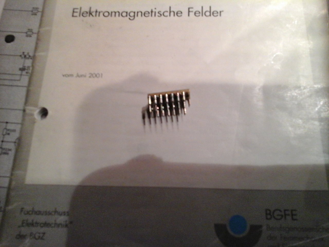

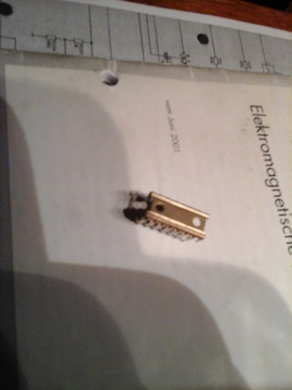

IC's sind heute angekommen, habe daraufhin das Tape zerlegt Anzeige ausgelötet und die Anzeige nochmal gemessen. Linke Seite Pin 7 gegen Masse nach wie vor 36 Ohm, rechte Seite mehrere kOhm. ( rechte Seite funktionierte )
Also die alten IC's der linken Seite ausgelötet, was eine frimmelei einige Lötaugen mit runter gerissen samt Leiterbahn... :x Habe die neuen IC's eingelötet und Brücken angebracht. erster Testlauf mit positivem Ergebnis :D :D Das Tape funktioniert wieder ohne Einschränkungen.

Konnte man die ICs nicht sockeln?. Mache ich, wenn es geht. ggf. nur die superflachen Nuppies...
Die hat vor ca. 35 Jahren mir mal die Mutter eines Freundes gegeben, die in einer Bestückung arbeitete...
Oben mit Metall Positionierhilfe, die dann entsorgt wird

Muss ehrlich sagen an das Sockeln habe ich eben nicht gedacht beim einbauen :roll:
Wäre sicherlich besser gewesen, naja hält erstmal wieder 30 Jahre :lol:

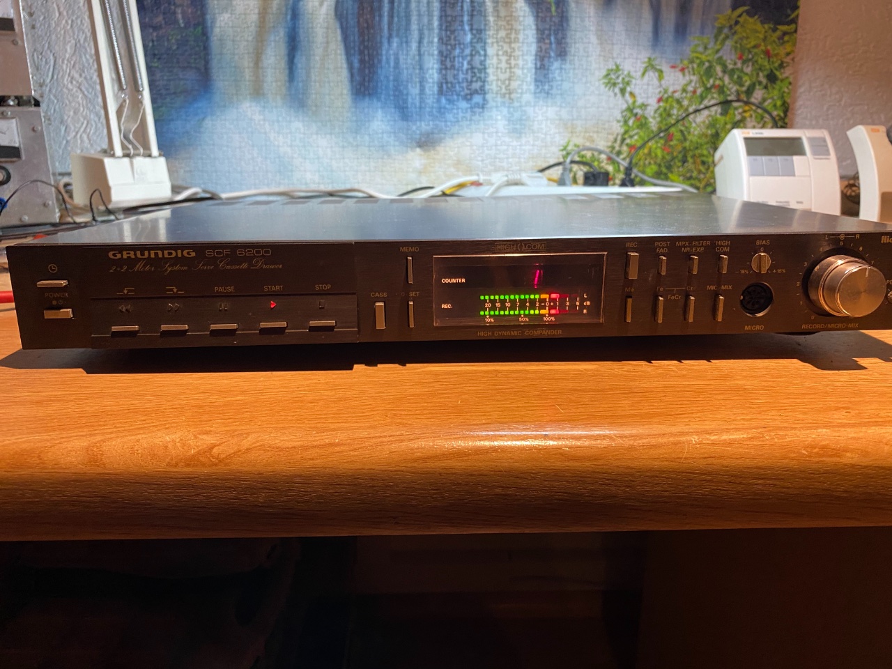

Langsam gehen mir die Eingänge aus.... Der XV könnte ruhig noch 2-3 Eingänge mehr haben :lol:

Sieht schon hammermäßig aus das SCF 6200. Verwendet das eigentlich auch diesen MM 5454 IC für das Zählwerk?

Ja sieht ganz so aus, im Schaltplan ist das MM5454 zu sehen.
Von der Optik her sieht das SCF 6200 wirklich klasse aus, wollte ursprünglich ein CF 5500 kaufen, dieses passt aber Platztechnisch nicht in mein Rack.
