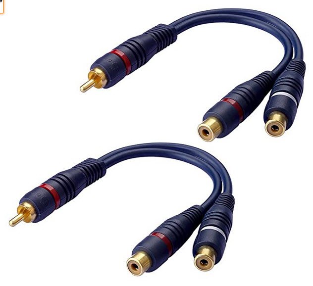

Das ist kein Y Kabel, das ist ein Video Kabel.
Das sind zwei Y Stücke

Gut. :) wie heisst die Fachbezeichnung, wenn ich das z. B. bei ebay suche. Einfach Y-Stück?

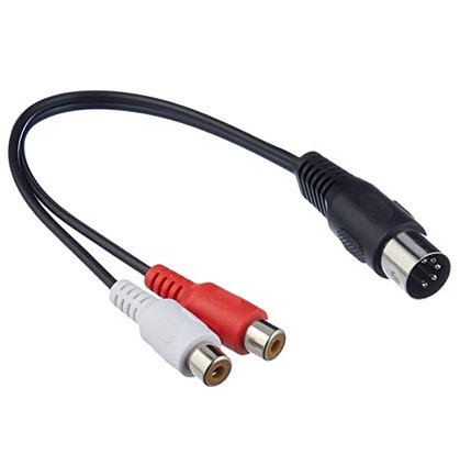

Dann stelle ich nochmal die Frage mit meinem laienhaften Verständnis: mit welchem Kabel bekomme ich eine Verbindung vom Verstärker-Ausgang des TK45 (alte 5 Pol Buchse) zum Endgerät-Verstärker UND zum Desktop PC zwecks Ton-Digitalisierung.
Wie sieht so ein Kabel aus? Danke

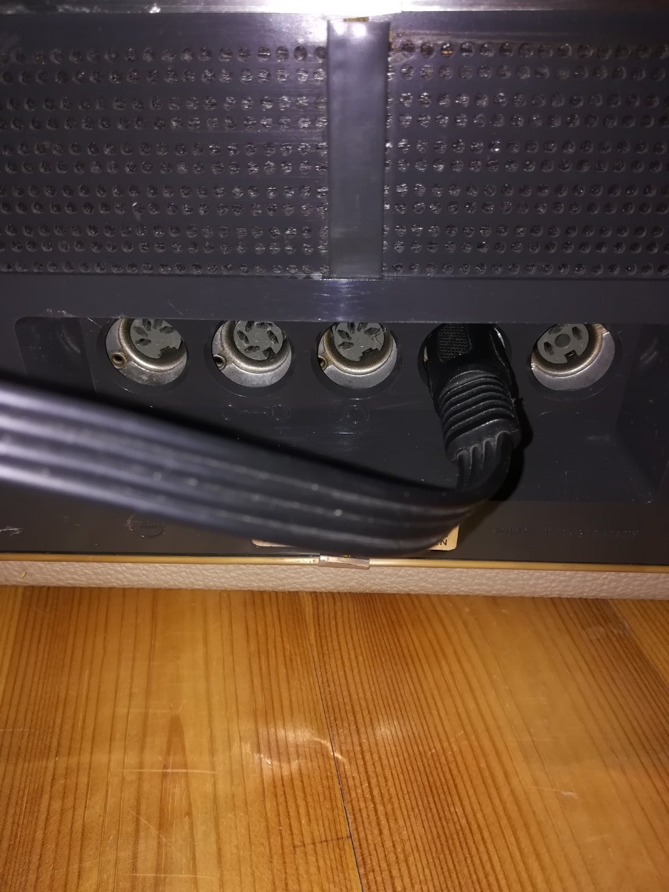

Was spricht dagegen, wenn ich Teil 4 mit den vorhandenen 2 freien Steckern und dem PC zwecks Tonbanddigitalisierung verbinde?
Beiträge: 1877
Re: TK 46 Sound verwaschen
battery hat geschrieben: Sa 18. Dez 2021, 16:23 Was spricht dagegen, wenn ich Teil 4 mit den vorhandenen 2 freien Steckern und dem PC zwecks Tonbanddigitalisierung verbinde?
Welche 2 freien Stecker meinst Du?

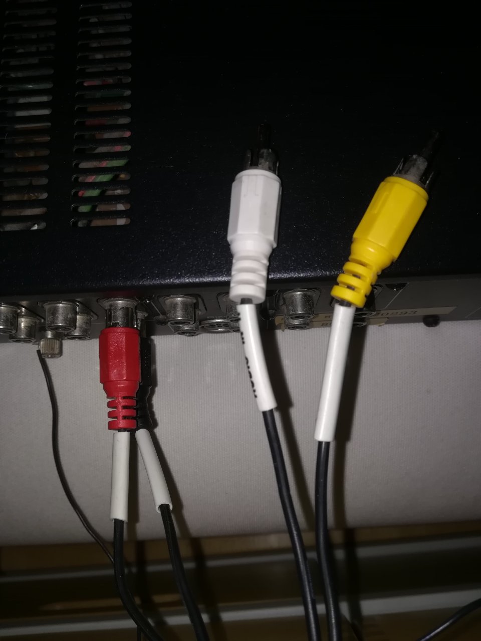

ah.... Moment.
Du hast schwarz /rot in den Verstärker gesteckt und meinst jetzt die freien gelb/weißen Stecker?
Das geht doppelt nicht. Zum einen sind diese beiden Stecker mit den Aufnahmekontakten der TK46 verbunden (also gar nicht für eine Verzweigung verbunden), zum anderen kannst Du die gelb/weißen Stecker auch nicht für die Aufnahme mit der TK46 verwenden, weil das Eingangssignal bei entsprechendem Anschluß viel zu hoch wäre.
Hier schlägt die DIN Norm in voller Härte zu.
Für Deinen Fall hilft wirklich nur alle 4 Teile entsprechend zu verstöpseln.

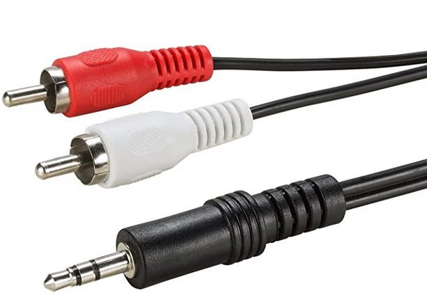

.....Stopp.....
es geht doch billiger.
Du nimmst dieses Kabel von der TK46 zum Computer
https://www.amazon.de/Verbindungskabel- ... 180&sr=8-3
.....und hörst Dir zur Kontrolle eben den "verwaschenen" Klang an.
