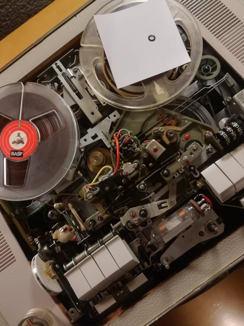

mein erster Beitrag hier im Forum. Nach einem halben Jahrhundert habe ich angefangen meine alten Tonbänder zu hören. Ein Treibriemen war dabei gerissen und ist orginal ersetzt. Den rechten Teller hatte ich dabei zerlegt aus Unkenntnis und wieder zusammengesetzt. Eine klitzekleine Unterlegscheibe ist dabei übrig geblieben. Wenn ich die Maschine einschalte, höre ich die Beatles fast wie damals. Also Klang ganz prima. Nach ca. 1 Minute wird der Ton schwächer und "verkratzter". Was ist die Ursache und wie könnte man das beheben. Ach ja, Der schnelle Vorlauf wird zum Ende immer langsamer und bleibt fast stehen. Wenn ich die Maschine abschalte und neu starte ist der Klang wieder ca. 1 Minute ok.

Hört sich ganz nach einem defekten Kondensator, oder einer defekten Röhre an.
Ich würde erst mal alle Koppelkondensatoren tauschen. Das sind nicht besonders viele.
Dann sieht man weiter...

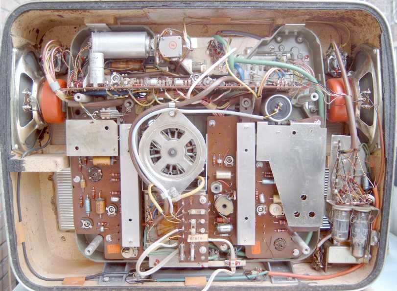

Ich kenne das TK46 nicht. Wenn der Bodendeckel entfernt wird, ist dann ein "Bauteile Verhau" sichtbar oder wurden schon Platinen verwendet?battery hat geschrieben: Di 14. Dez 2021, 20:28 Danke. Als Modellbauer habe ich ruhige Hände und kann im Detail arbeiten. Aber Elektro, da muss ich mich einarbeiten.

Bei einem "Bauteil Verhau" und ohne elektr. Vorkenntnisse muß man eigentlich von einem DIY Eingriff abraten.
Außerdem sind bei der Röhrentechnik sehr hohe elektr. Spannungen im Gerät.
Sollten Platinen verwendet worden sein und sind diese leicht zu entfernen, wäre eine DIY Reparatur erheblich einfacher.
Ich selbst mache einen Bogen um Röhrengeräte. Ist einfach nicht meins. Obwohl ich letzten Sommer ausnahmsweise ein Röhrenradio der Nachbarin reparierte. Da war auch ein Koppelkondensator hinüber.
Re: TK 46 Sound verwaschen
Es ist anscheinend eine Mischung aus Platinen und Verhau.
Sogenannte Wima Bonbons (Teerkos) sind anscheinend keine verbaut.
