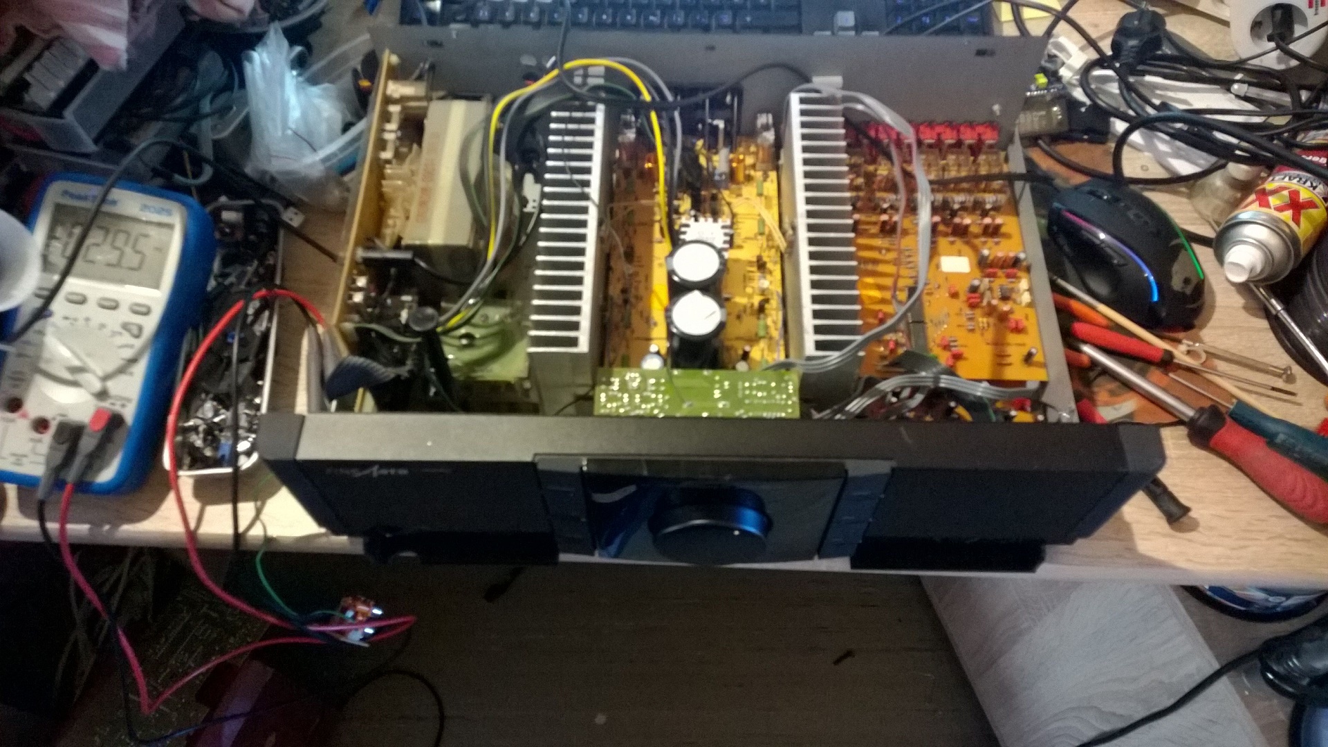

Habe mal einen V7500 durchgemessen (der Grundig-Spitzenverstärker von 1985, Nachfolger vom V5000, nur mit 25W weniger Leistung). Die Werte sind jetzt nicht schlecht, aber heute gibt's welche, die erreichen "Excellent" in allen Punkten. Ist vielleicht auch den alten Bauteilen geschuldet. Die Brummeinstreuung ist signifikant.

Die Klamotte finde ich echt hässlich. Wie ist der Drinnen aufgebaut?

Die 50 Hz sind ggf. ein Netzteilfehler.

Wie gesagt, das sind vermutlich die alten Bauteile. Vom Aufbau sind die Spitzenklasse-Grundig-Verstärker alle sehr ähnlich. Ich werde das weiter untersuchen.

Die Siebung in der Vorverstärkerversorgung würde ich kontrollieren.

ich habe seit vielen Jahren einen V7500. Den hab ich damals neu gekauft. 1986.
Und dann nochmal einige gekauft für Keller, Arbeitszimmer usw.
Besonders schön ist er wirklich nicht. Aber .... und das muß ich wirklich sagen ... DEUTLICH haltbarer als die 5000er Serie!
Kontaktprobleme an den Schaltern gibt es kaum, nur beim Pegelschalter.
Keine Tantal-Kondensatoren. LS-Relais ist auch nie defekt - Gott sei Dank. Denn diese Bauform gibts nicht mehr zu kaufen.
Nur den altbekannten Fehler, dass in der Endstufe ein 3k3 Widerstand vom Kleber zerfressen wird. Ansonsten hat das Gerät wirklich keine Schwachstellen, die zum Ausfall führen.
Das Brummen muß in der Tat von einem Fehler kommen.
