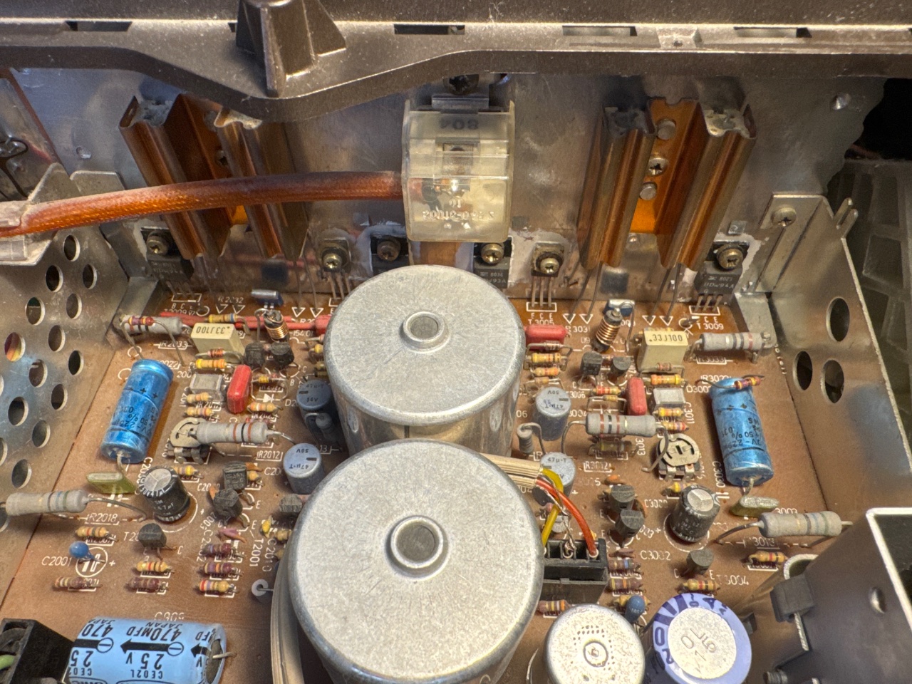

Allerdings ist mir aufgefallen, dass der linke Kanal so gut wie nicht funktioniert. Der Ton ist extrem leise, fast nicht hörbar. Der rechte Kanal hingegen klingt ganz normal. Die Potenziometer scheinen sauber zu sein, es gibt kein Knistern oder sonstige Störgeräusche beim Drehen.
Hat vielleicht jemand von euch dieses Problem schon mal gehabt? Oder kennt jemand eine typische Fehlerquelle beim RPC3000, die diesen Effekt erklären könnte?

Leider kenne ich das RPC 3000 nicht.
Normalerweise müßte im Endstufenbereich eine 3polige Zuleitung, von der Vor/Klangregelstufe kommend, zu finden sein.
An der könnte man, zum einen, die Pegelgleichheit der Vorstufe überprüfen und zum anderen diese evtl. für eine externe Endstufe verwenden.

Hi!
Ah, danke für den Hinweis! Meinst du vielleicht das weiße Kabel auf dem Foto – zwischen den beiden großen Kondensatoren mit der metallischen Abschirmung? Ich habe versucht, an diesem Kabel zu messen. Bei normaler Radiolautstärke – also mittlerer Lautstärke – zeigte mein Messgerät auf beiden Polen Werte zwischen 0 und 0,1 V. Vielleicht habe ich aber etwas falsch gemacht oder die Messung war nicht genau, ich sollte sie wohl nochmal wiederholen.
Re: RPC3000 – Problem mit linkem Kanal, Tipps gesucht
Ja, das Kabel müßte stimmen.
Am besten einen Sinus von vorerst nicht mehr als 400Hz** ins Gerät schicken und dann am abgezogenen Stecker messen.
**ich kenne Deinen Meßpark nicht. Mit 400Hz ist sichergetellt, daß auch 3.klassige Multimeter einigermaßen genau bzw. überhaupt messen können.

Danke für den Tipp!
Das werde ich auf jeden Fall ausprobieren. Ich habe nur ein einfaches Multimeter, daher ist der Vorschlag mit 400 Hz wirklich hilfreich. Ich werde das Kabel nochmal messen, nachdem ich ein Sinussignal eingespeist habe. Ich melde mich dann mit dem Ergebnis zurück!
Man kann das Signal des funktionierenden Kanals ggf. parallel, für die ängstlichen mit 1kOhm auf den anderen Kanal "kurzschließen".
Habe ich oft so gemacht, wenn man keinen Schaltplan oder richtige Messmittel hat. So kann man die Baugruppe schnell einkreisen, wo das Signal hängt oder ab wo es wieder funktioniert.
Spannungen L und R messen und vergleichen ist dann der nächste Schritt.
Super, vielen Dank für den Tipp mit der 1kOhm Brücke! Das habe ich heute ausprobiert – und es funktioniert! Der defekte Kanal spielt jetzt auch, sobald ich das Signal vom funktionierenden BD135 zur Basis des defekten BD135 über die 1kOhm Widerstand überbrücke. Das heißt, der Fehler liegt irgendwo vor der Endstufe – wahrscheinlich im Bereich Klangregelung, Balance oder im Vorverstärker. Jetzt weiß ich, wo ich weiter suchen muss. Danke nochmal für den hilfreichen Hinweis!
