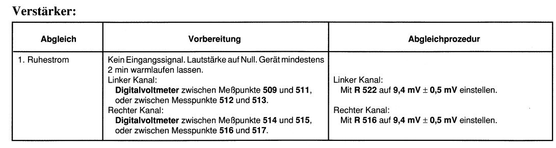

Bei dem Gerät ergibt sich bei defekten Potis ein Ruhestrom von 0. Jedoch hatte ich den Ruhestrom vermutlich mit 20 mA pro Transistor-Paar zu hoch eingestellt.

RudolfG hat geschrieben: Mi 3. Dez 2025, 10:25 ......... Jedoch hatte ich den Ruhestrom vermutlich mit 20 mA pro Transistor-Paar zu hoch eingestellt.

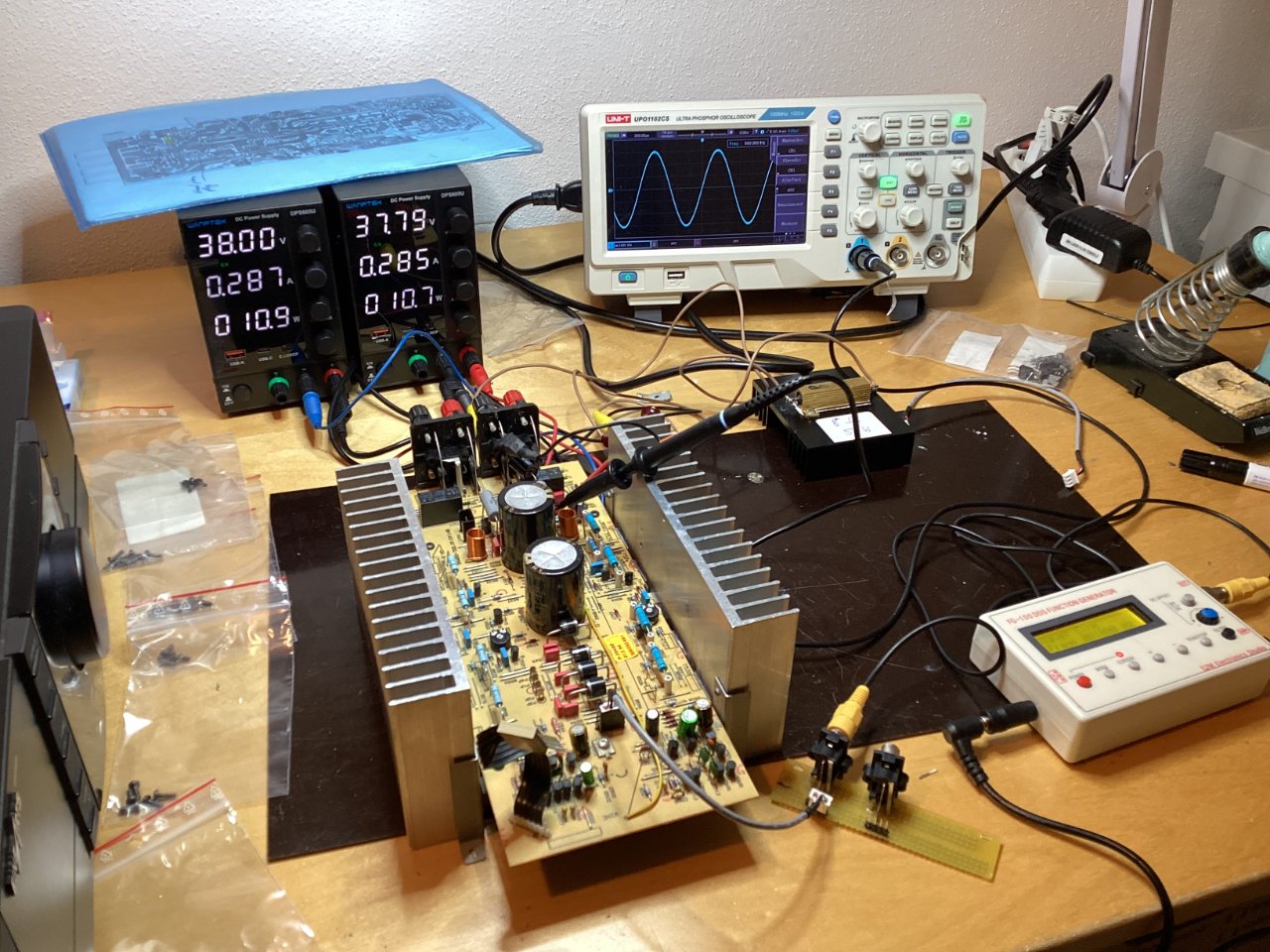

jetzt habe ich die Transistoren und die Emitterwiderstände getauscht und die Leiterplatte gereinigt.
Im Moment betreibe ich die Endstufe an zwei Labornetzgeräten, die jeweils auf 36V und 1A eingestellt sind.
Zu Testen speise ich ein Tonsignal von 440 Hz (Kammerton A) ein, die Ausgangsspannung wird vom Oszilloscope als schöner Sinus abgebildet.
Aber sobald ich die Fritzbox, die nur 2 m entfernt steht einschalte, wird das Tonsignal mit HF überlagert, und die Endstufe erwärmt sich.
Für den finalen Langzeittest benutze ich immer einen alten Airport mit Audio-Ausgang um Musik zu streamen.
Hat da jemand eine Idee, was man tun kann?
Im ersten Gang dachte ich, dass nur das Oszilloscpe gestört wird. Aber die Erwärmung der Endstufe lässt andere Schlüsse zu.
Ich möchte das gerne klären, bevor ich die Endstufe wieder ins Gerät einsetze.
Gruß, Rudolf

Morgen werde ich das Zobelglied am rechten Kanal mal genauer anschauen. Laut Service-Manual ist dort der Verlauf der Leiterbahn etwas abenteuerlich. Anschließend muss das Gerät an Nennspannung und Nennstrom einige Stunden probe laufen, bevor ich den wieder in die Wohnung stelle. Ich bin da zuversichtlich, am Tongenerator sieht das Sinussignal gut aus.

So, die Endstufe scheint jetzt sauber zu funktionieren.
Auch die Fritzbox ist gänzlich unschuldig.
Jedoch, wenn ich anstelle des Funktionsgenerators anstecke, dann habe ich wieder den Sinus mit HF überlagert.
Morgen werde ich mal das komplette Gerät darauf prüfen, wie es sich verhält bei Einkopplung von HF auf die Eingänge.
Laut Schaltplan ist nur der Phono-Eingang gegen Störung von Außen geschützt.
Danke und Gruß
Rudolf
