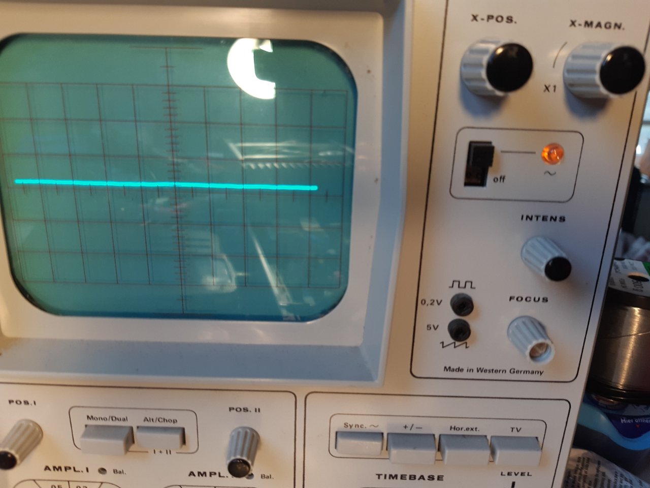

Heute gestartet, LS aus und Klinke angesteckt über MA100, kleinste Rauchschwaden aus der Endstufe. Nichts kaputt, da sind die Schwingungsablocker am Ausgang mal warm geworden. Es war irgendwie die 3,5mm Klinke minimal nicht komplett gesteckt.

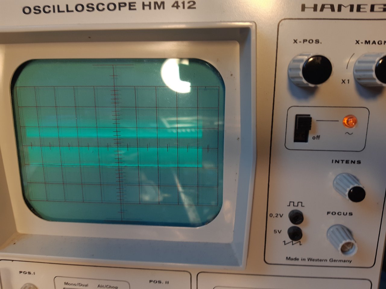

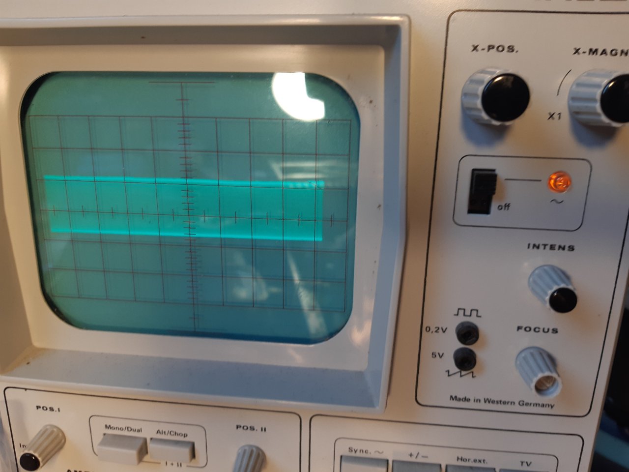

Hier die Bilder, Frequenz lies sich nicht bestimmen. Das letzte Bild ist das Audiosignal ohne Oberschwingung, so klein.

So haben nochmal gemessen:
120kHz, Amplitude zum Nutzsignal 80 mal höher, hatte 8 div Schwingen auf dem Scope und musste eine Dekade empfindliche stellen um 1 div Audiosignal zu haben, obwohl Lautstärke am TAb hoch war.
Das wäre der sichere HT Tot und das Ausgangsglied in der Endstufe, Zobelglied?
Diese S-Voice-APP ging am Tab an, sind das Digitale Signal zur Mikrofonsteuerung? Ist ja wohl mehr als 3,5 Klinke Stereo sondern wohl noch 1 Ring mehr.
