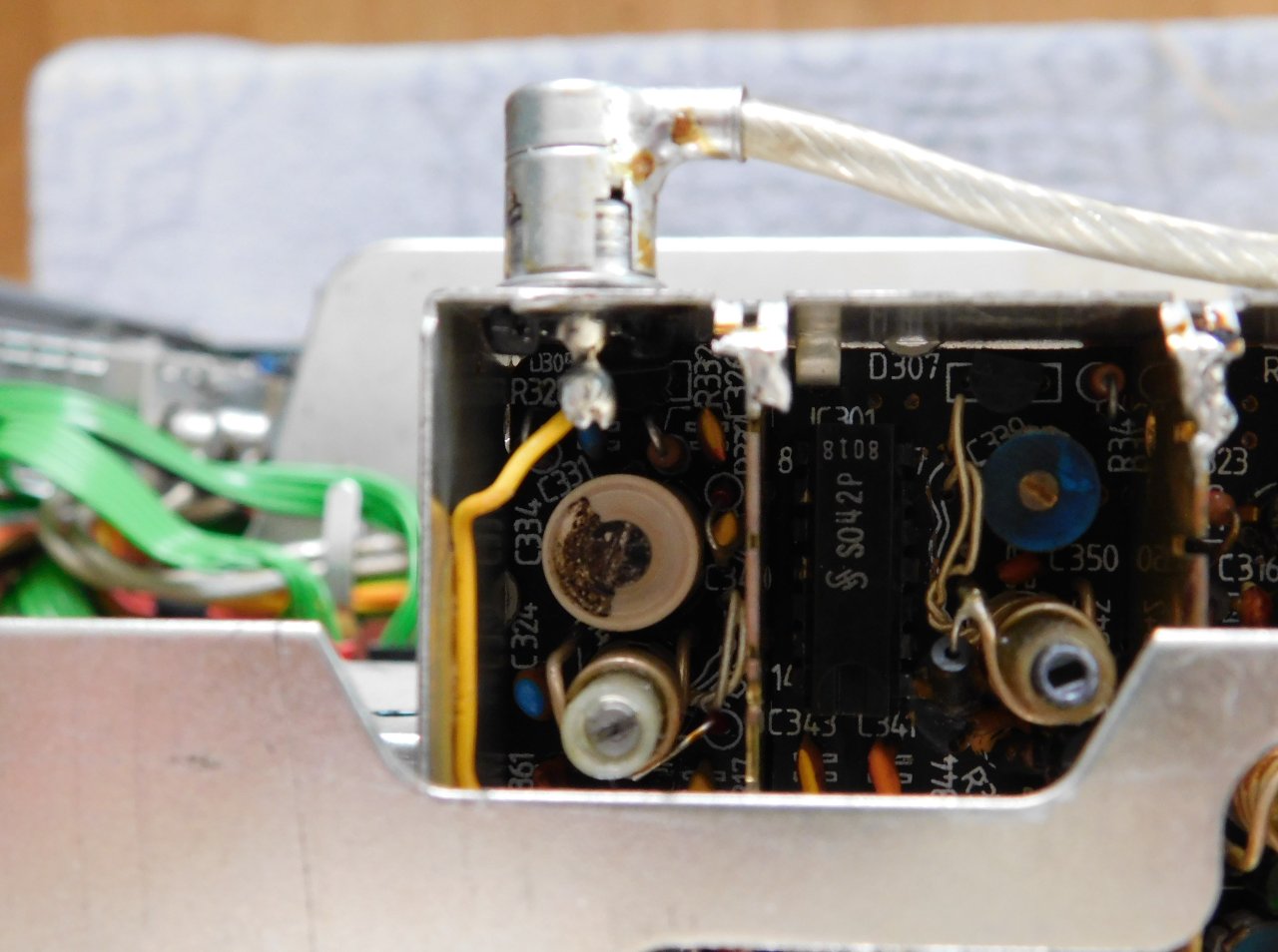

Guten Tag Leute,
seit gestern spinnt mein Grundig Receiver und verliert den Empfang.
Und jetzt brauche ich ein Bauteil.
Es handelt sich um einen Oszillator Trimmer.
Ich finde im Netz keinen neuen...
Hier in der Mitte des Bildes dargestellt.
VG Der Paul
Beiträge: 2652
Re: Grundig R 3000-2 Tuner instand setzen...
Wieviel PiFs hat der Dreko?
Ich habe irgendwo noch welche... :cry:

Ich bin jetzt bei Ebay fündig geworden. Die Bauform sollte die gleiche sein wie im Grundig.
Ich warte nun nur noch auf die Lieferung.
Beiträge: 2652
https://www.reichelt.de/de/de/shop/prod ... grau-21760
hier auch.
Ist der alte wirklich defekt?
Umbedingt auf die geometrische Anordnung achten, wenn das Ding etwas in der Luft eingebaut hängt. Alles beeinflusst die Anstimmung. Keien Drähte biegen.
Zwei Markstücke in 1mm Abstand sind schon 4 pF. ;)

Hallo Leute,
ich habe heute den neuen Trimmer eingelötet
Das hätte ich mir sparen können. Denn es war das Ganze Modul. Es hatte einen Wackelkontakt.
Und musste nachgelötet werden.
