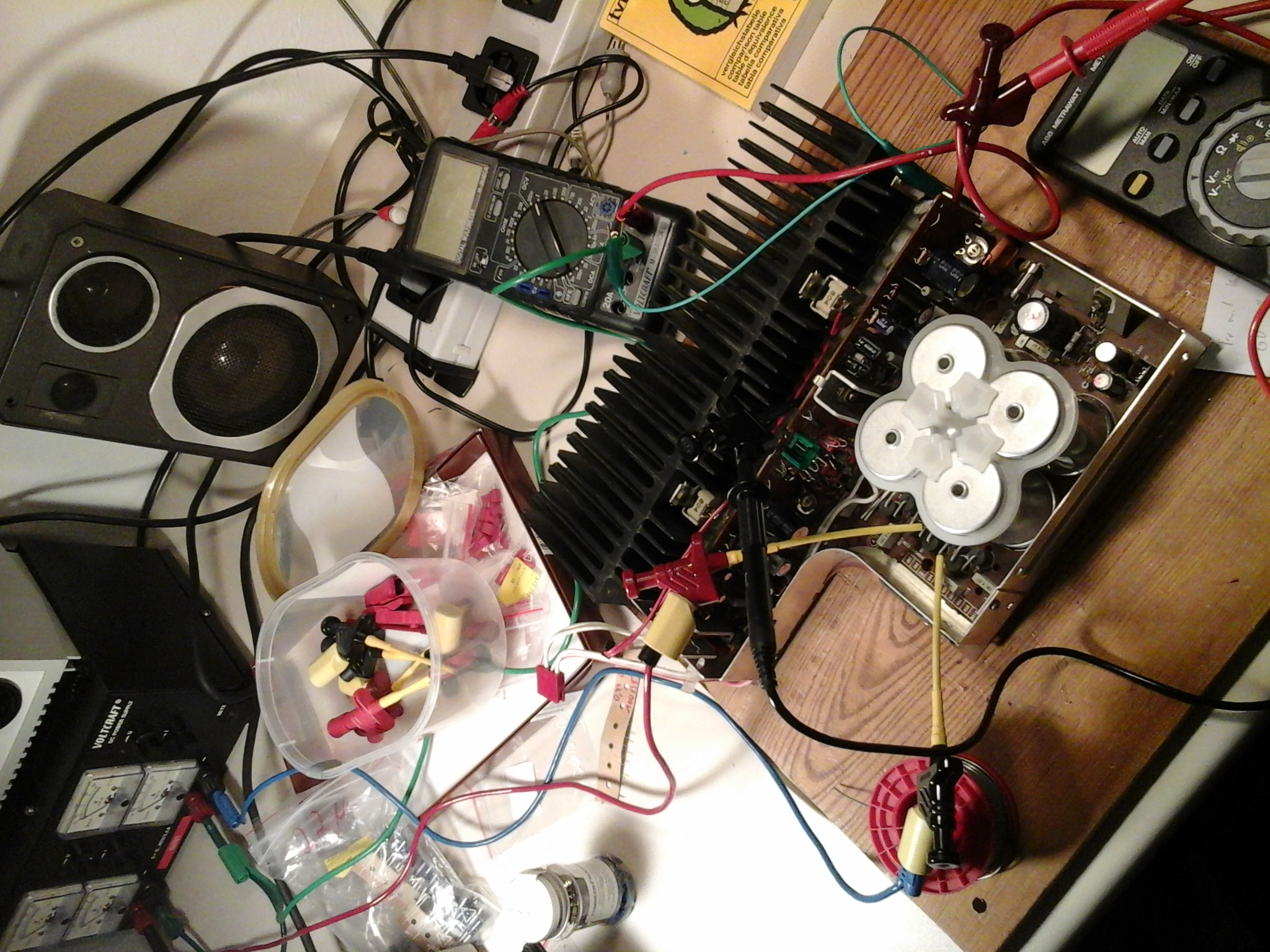

Der Verstärker läuft wieder. Habe ihn mitgenommen und alle Tantale rausgeschmissen und einige andere krank aussehende normalen Elkos. Die Anderen wurde bis auf 2lt. ESR und Kapazität als gut befunden und verblieben im Gerät. Getauschte und kontrollierte wurden mit einem Punkt oder Haken markiert.
Bei der Fehlersuche ist übrigens vor Ort bei Wolle der 120 Öhmer der NF-Platine in Rauch aufgegangen.
Hier war er entweder an einen anderen an langen Drähten montieren Widerstände gekommen oder der Ruhestrom war zu hoch.
Ich hatte die Endstufe am Doppelnetzteil langsam hochgefahren und siehe da bei 2x15V schon 170mA. Das Poti stand auch nicht plausibel. Da hatte ggf. einer dran gedreht. GGf. um die Kanalgleichheit herzustellen
Um den Pegelschalterfehler auszugleichen
Es waren bei der Sichtkontrolle noch einige lange Beinchen auf der Lotseite aufgefallen, die so verbogen waren, dass sie sogar Nachbarn berührten. Aber ggf. keinen Kontakt bedeuteten.

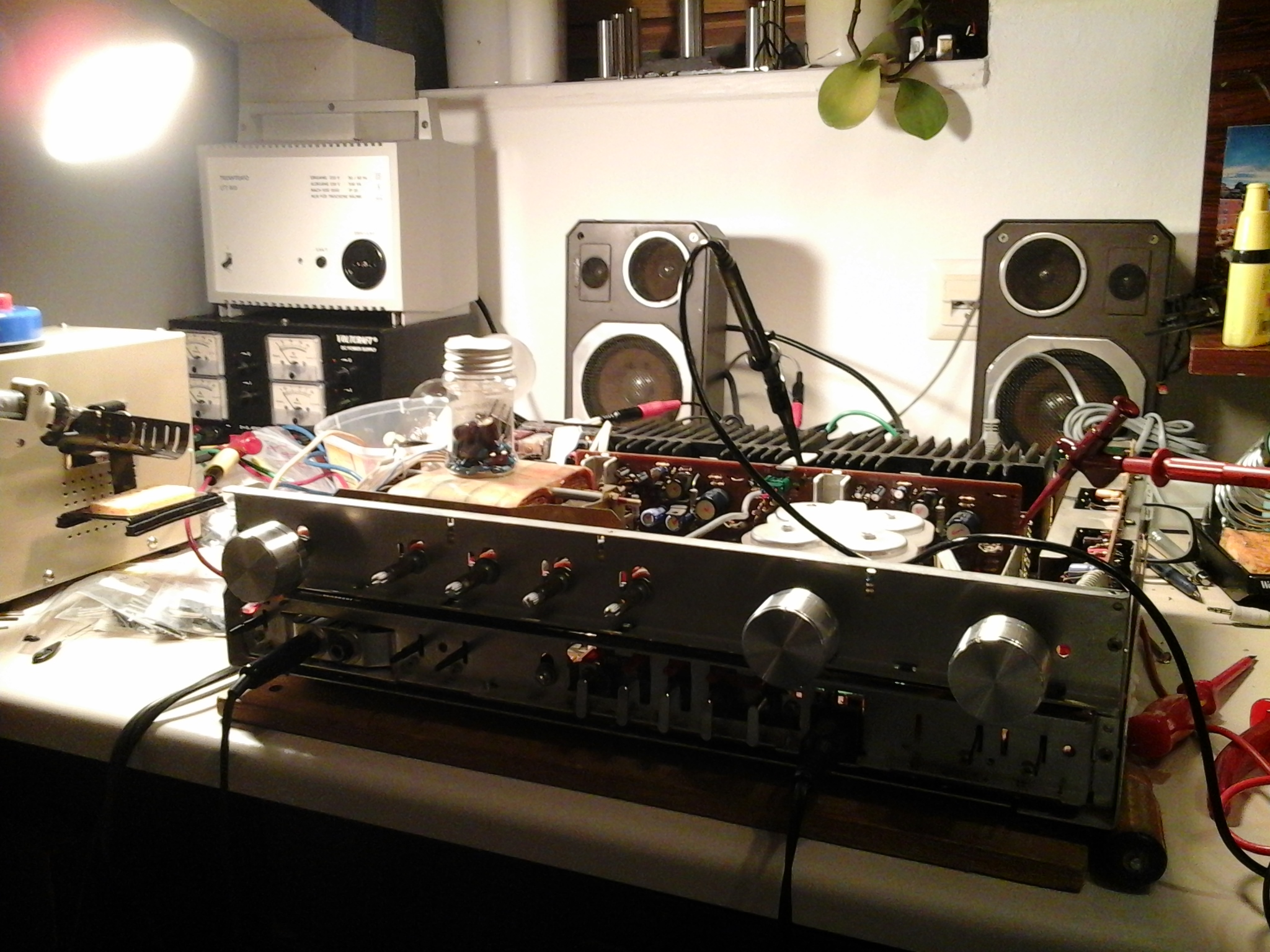

Mein neuer Arbeitsplatz ist erst mal nur hingestellt vor zwei Wochen. Die Jüngste ist zum Studieren ausgezogen und ihr Zimmer hat sich mein Sohn genommen, aber das Zimmer ist erst teilweise geräumt.
Mache da aber keinen Stress, da er im Prüfungsstress der Uni ist.
Bisher stehen nur da.
Lötstation
Entlötstation
Doppelnetzteil
Trenntrafo
Lampe (Bild)
Lampe (am Ausleger)
