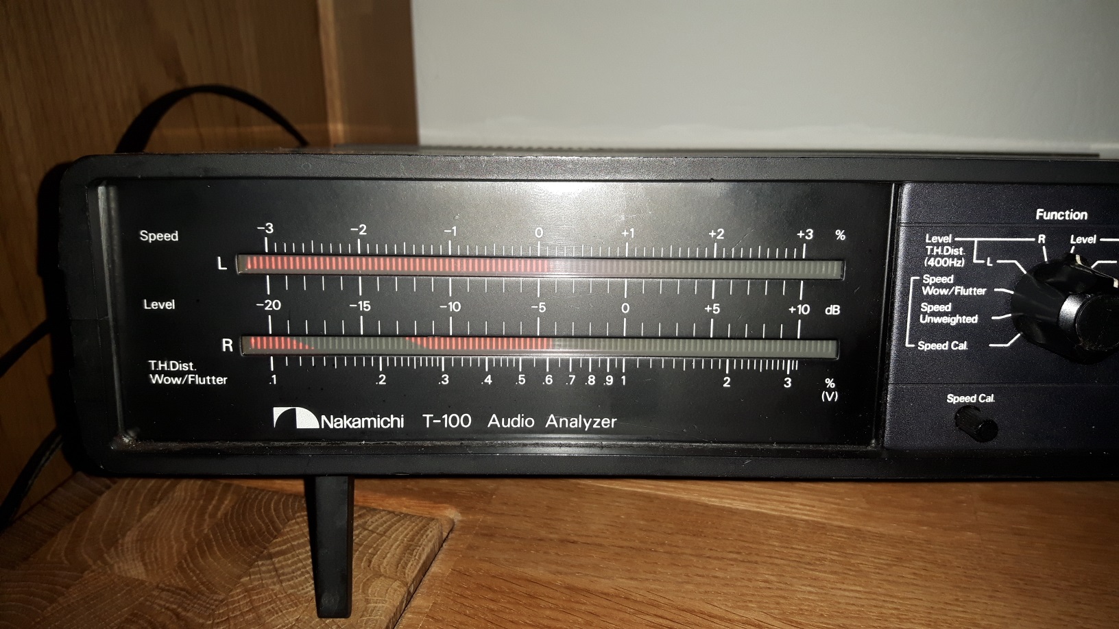

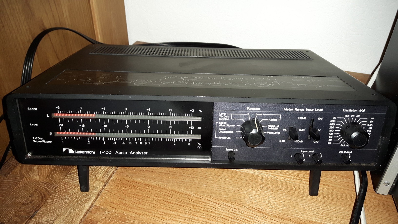

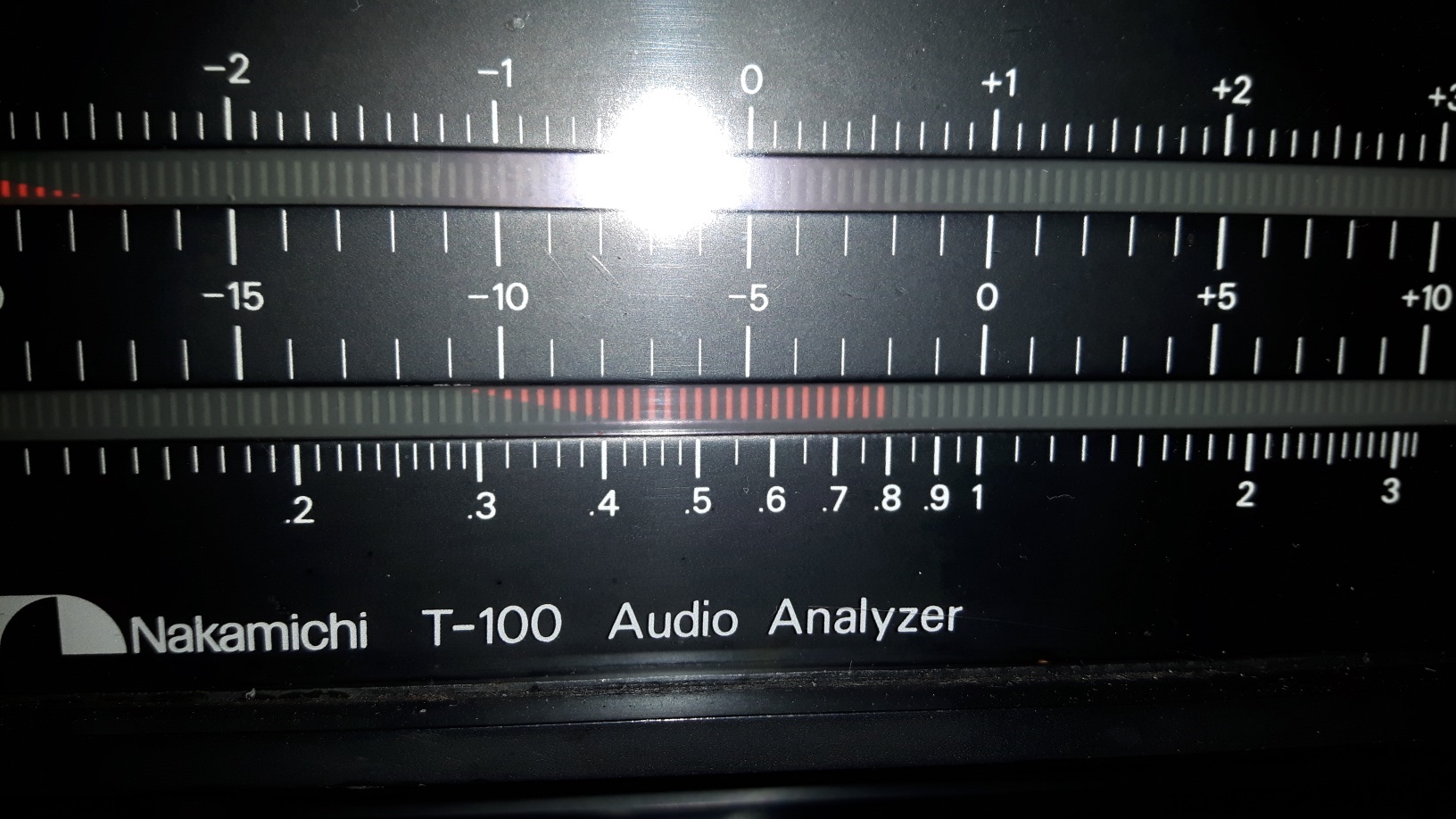

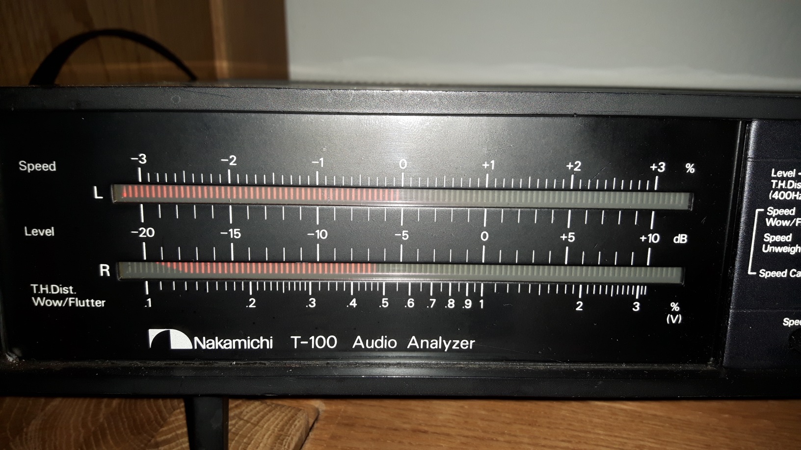

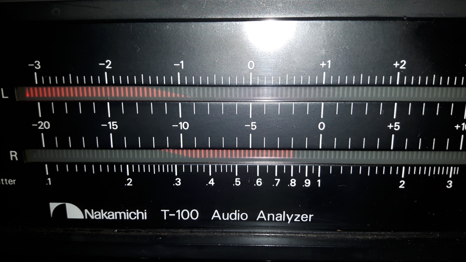

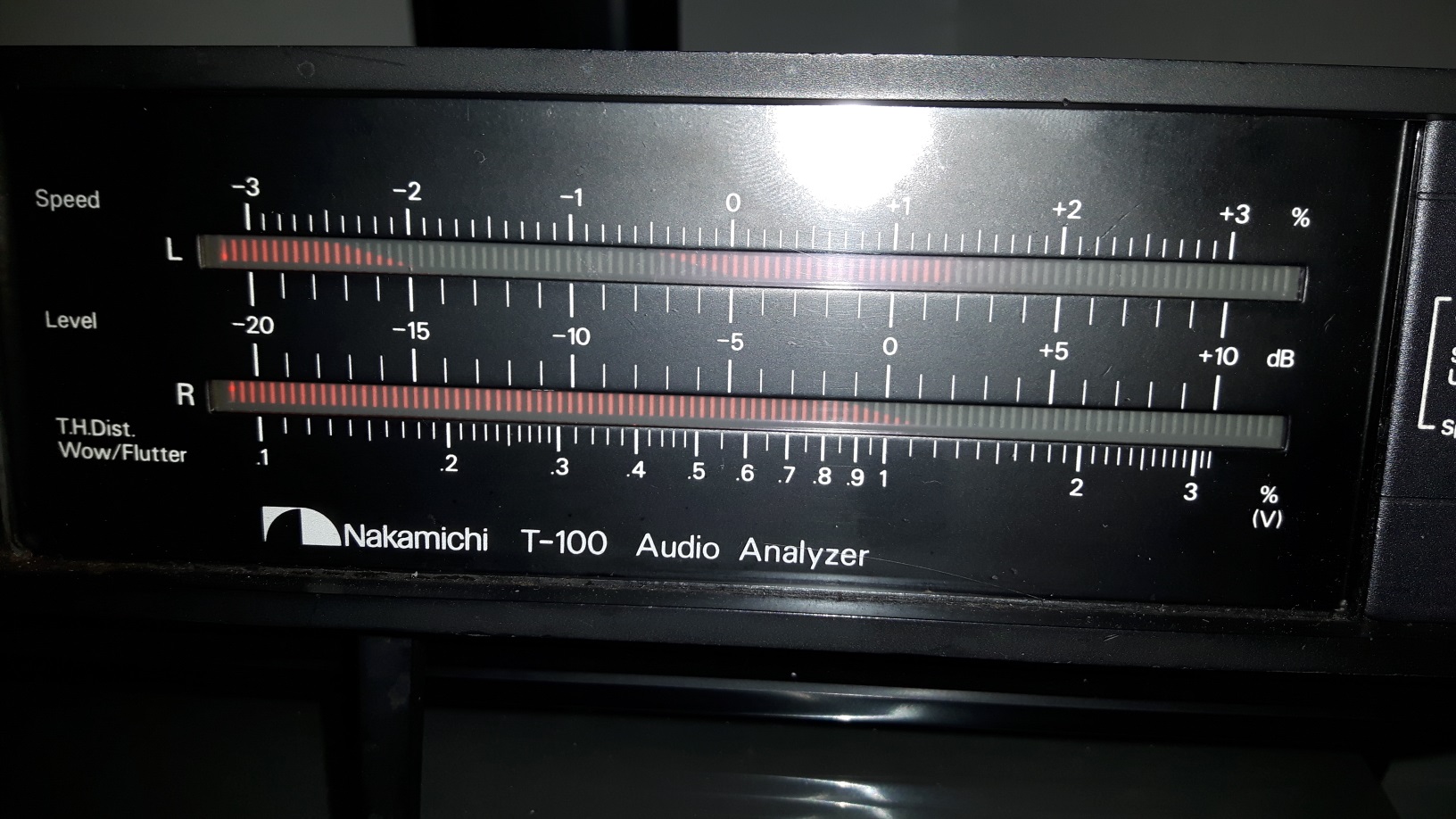

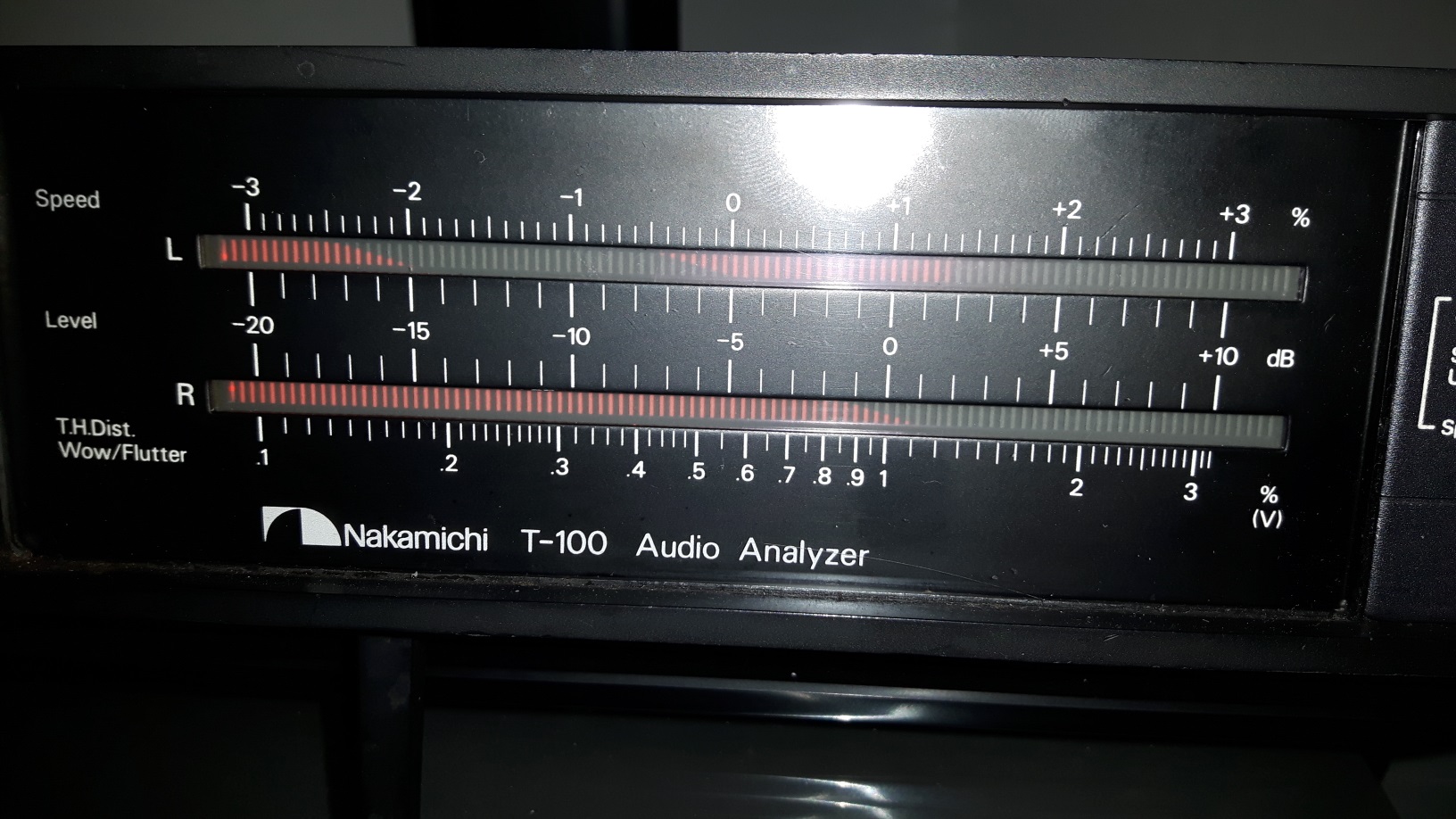

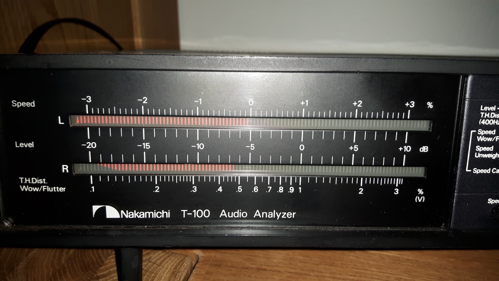

So, hier ein paar Photos. Leider hat der Blitz die Pegelanzeige öfter beim hochlaufen "erwischt".
Das sieht dann aus als ob die Bargraph Anzeige unterbrochen wäre.
Frontansicht
Frontansicht
Wow & Flutter 0,05 bei 19cm/sec
Wow & Flutter
Wow & Flutter
20kHz
20kHz
20kHz = +1,5dB (etwas schwer lesbar)
20Hz
20Hz
20Hz = -2dB
20Hz = -2dB
20Hz = -2dB
20Hz = -2dB
Der Frequenzgang bei 19cm/sec liegt somit bei 20Hz - 20kHz +1,5 / -2dB, bei 9,5cm bis 18kHz und bei 4,76cm bis 12kHz
Bleibt noch nachzutragen der Klirrfaktor bei Vollaussteuerung: bei 19cm = 0,6%, bei 9,5cm = 0,8% und bei 4,76cm = 1,5%
