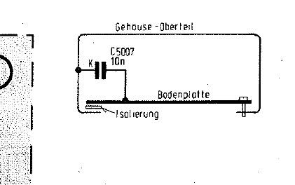

Im Schaltplan wird auf einen 10nF zwischen Bodenplatte und Gehäuseoberteil hingewiesen.
Das würde zu Deinen "zu viel gelösten SChrauben" passen.
Hier
Hier

Re: Entstörkondensator R35a Sitz / Verortung
Danke für die Antworten,
den Thread habe ich schon gefunden,
das Teil auf den Bildern aber nicht ausmache können.
Weißt du denn wo das Teil genau hingehört?
Danke
Danke
Benötigt man das Teil denn zwingend oder ist es zu vernachlässigen?
nun. Kurzschließen würd ich ihn nicht. Dann fließt 50Hz Strom "im Kreis" herum. Könnte zu Brummen führen.
Weglassen - nun. Der HF-mäßige Einfluß wird sicher messbar sein, und bei geeigneten Funkstörmessungen einen Einfluß haben.
Ob man in der Praxis etwas merkt? Vermutlich eher nein. Sind doch vor allem die heutigen Störer ganz andere, als die, die es ca. 1980 gab!
