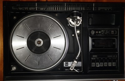

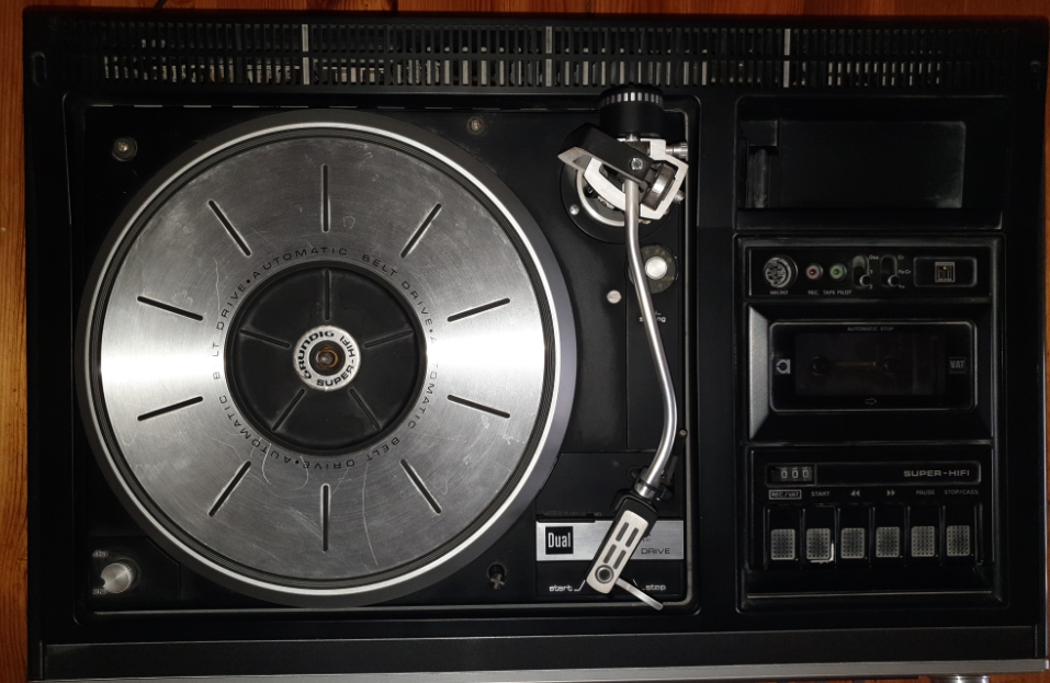

Grundig RPC 200
Grundig RPC 200
habe Ersatzteile abzugeben, bei Bedarf bitte melden.

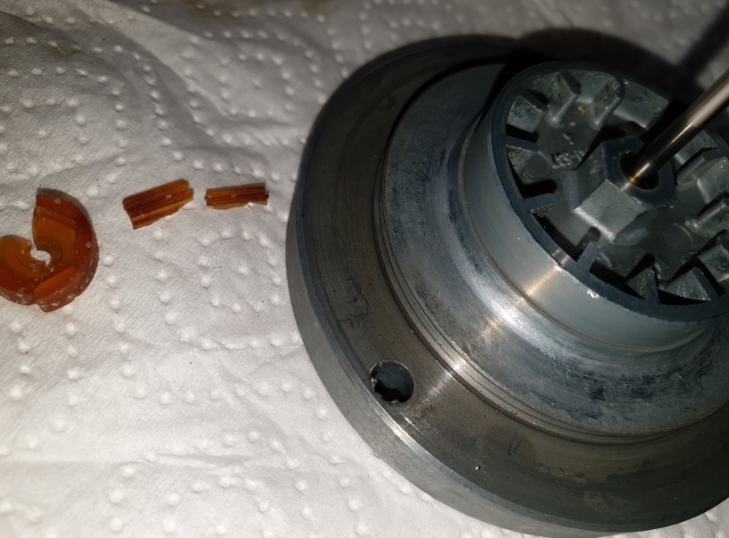

Da das Plastikzahnrad der Kapstanschwungscheibe sich aufgelöst hat und ich nicht
weiß woher ich ein Ersatzteil bekommen kann, werde ich die RPC 200 nicht wieder
aufbauen.
aufbauen.

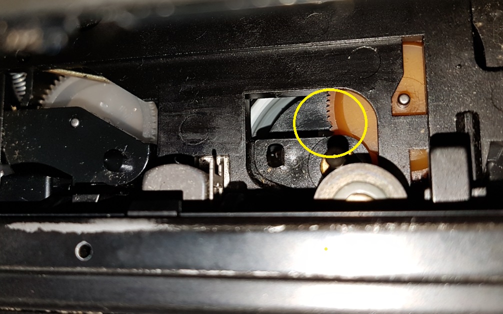

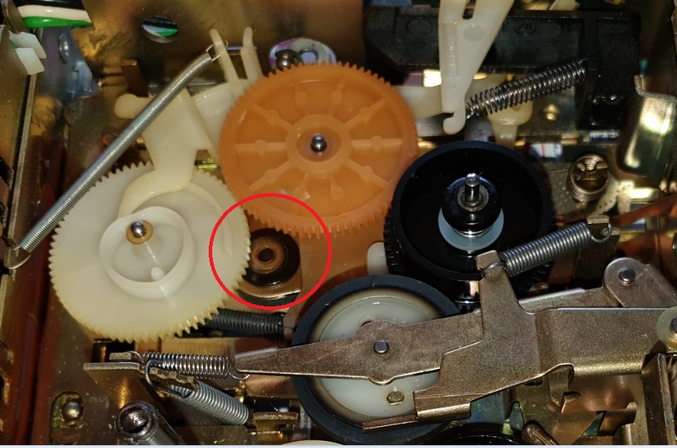

Ich denke, dass das CN 830 nicht so aufgebaut ist wie das CN 1000.
Aber das gelbliche Zahnrad von der RPC 200 könnte dieses am
CN 830 sein, dem einige Zähne fehlen.
Da wo die Zähne fehlen, sind mit einem gelben Ring eingekreist.
Bei dem anderen Foto mit dem roten Ring, sieht man die Lagerbuchse für
den Kapstanantrieb und da gehört das Kapstanritzel hin, das beide Zahnräder
weiss und gelb,antreibt.
