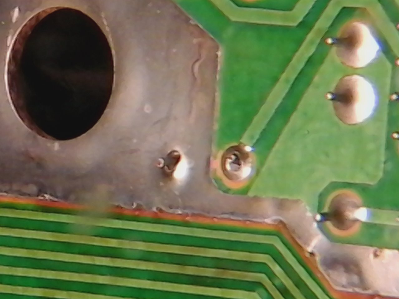

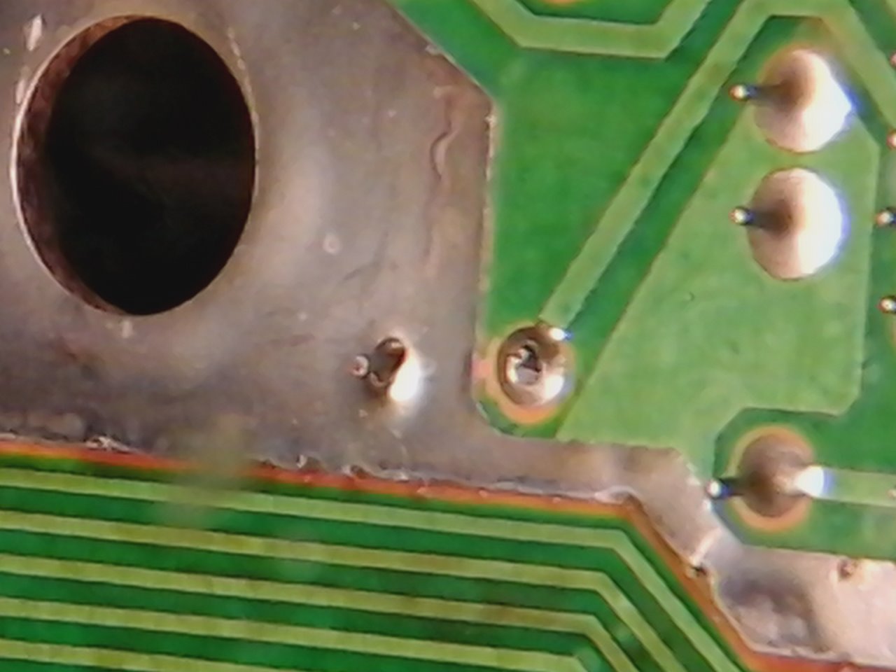

Hatte das Ding schon etwa 10 Jahre alles OK, bis auf Monitorschalter, dann wurde es Sommer und es gab wichtigeres.
Nun habe ich ein Bastelzimmer in einem Zimmer der nicht mehr zu Hause wohnenden Kinder.
Ich hatte Ihn in den Finger und offen verbraucht er mehr Lagerplatz und ist nicht gut stapelbar.
Grundig hatte schon damals die selbstauslötenden Elkos erfunden, wenn der Wert schlecht ist.
Diese kalten Lötstellen hätte ich sicher gesehen, hatte vor 10 Jahren noch wesentlich bessere Augen.

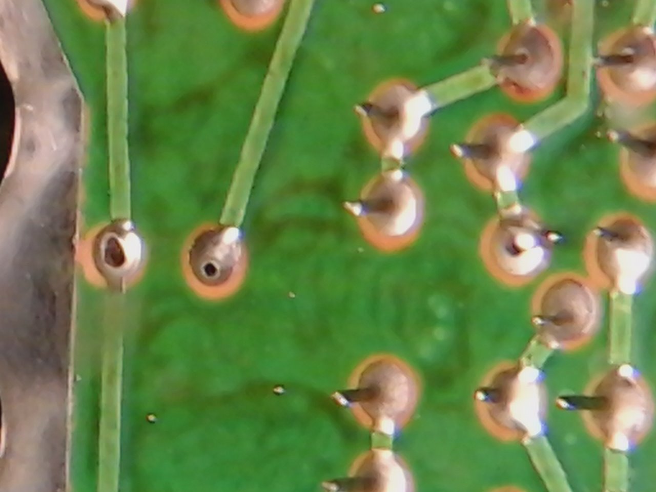

Also TAB mit Lupe genommen, um ein paar Bilder zu machen.
Ich hatte mich gewundert, warum die so hoch standen und einfach dran gezogen werden konnte.
Das hat sich das Zinn weiter entmischt in 10 Jahren.
Statt 470µ nur 350, statt 1000µ nur 700. Esr noch ok.(Endstufe und Netzteil)
Tantal 10µ nur 0,6 Ohm, 16 ist erlaubt. Fliegt raus, klar...
