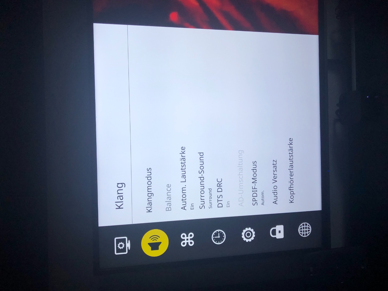

Habe mir vor ein paar tagen den Grundig 55 GUB 8965 zugelegt. Hatte vorher auch schon einen Grundig 40“ und war recht zufrieden damit, aber irgendwann wird es mal zeit für etwas größeres 😬 habe an dem 40“er eine Anlage von Logitech (Z623) über ein 3.5mm Klinkenanschluss angeschlossen gehabt. Lautstärke war darüber dann mit der normalen Tv-Fernbedienung zu steuern. Habe jetzt das gleiche gemacht nur mit dem 55“. Da ist es leider so dass er immer bei Taste „lauter“ oder „leiser“ die integrierten Lautsprecher im Tv ansteuert und die Anlage ihre Lautstärke beibehält.
Weiß hier zufällig jemand weiter oder hatte auch schonmal ein Problem dieser Art?

Schau mal im Tonmenü ob es dort per Software eine Option gibt, die Lautsprecher auszuschalten und den Lautstärkeregler fest auf den Kopfhörerausgang zu legen.

Hab schon geschaut, aber leider nicht..

Wenn du einen Kopfhörer einsteckst müssen dann aber die Lautsprecher ausgeschaltet werden, bzw ausschaltbar sein.

Auf Deinem Bild ganz unten steht aber Kopfhörerlautstärke.
Vielleicht ist das nur getrennt? Also LS leise, KH laut?

Ja da funktionierts schon, aber ist halt nervig jedesmal durch das menü zu switchen bis man mal die Lautstärke verstellen kann..

Also dann hammers ja, wenn auch umständlich.
Als ich meinen letzten Fernseher kaufte, wollte ich unbedingt ein Modell mit von der FS Fernbedienung regelbaren Kopfhörerausgang und abschaltbaren LS. Deshalb, weil ich schon seit ca. 40 Jahren den Fernsehton über Verstärker höre und das sollte so bleiben.
Ergebnis:
Einen Samsung konnte ich nicht mehr kaufen, weil die bei den neuesten Modellen nur noch Blootooth KH haben. Es wurde dann ein Panasonic. Der kann das alles, hat ein stabileres Betriebssystem auf Linux Basis und ein besseres Bild.
