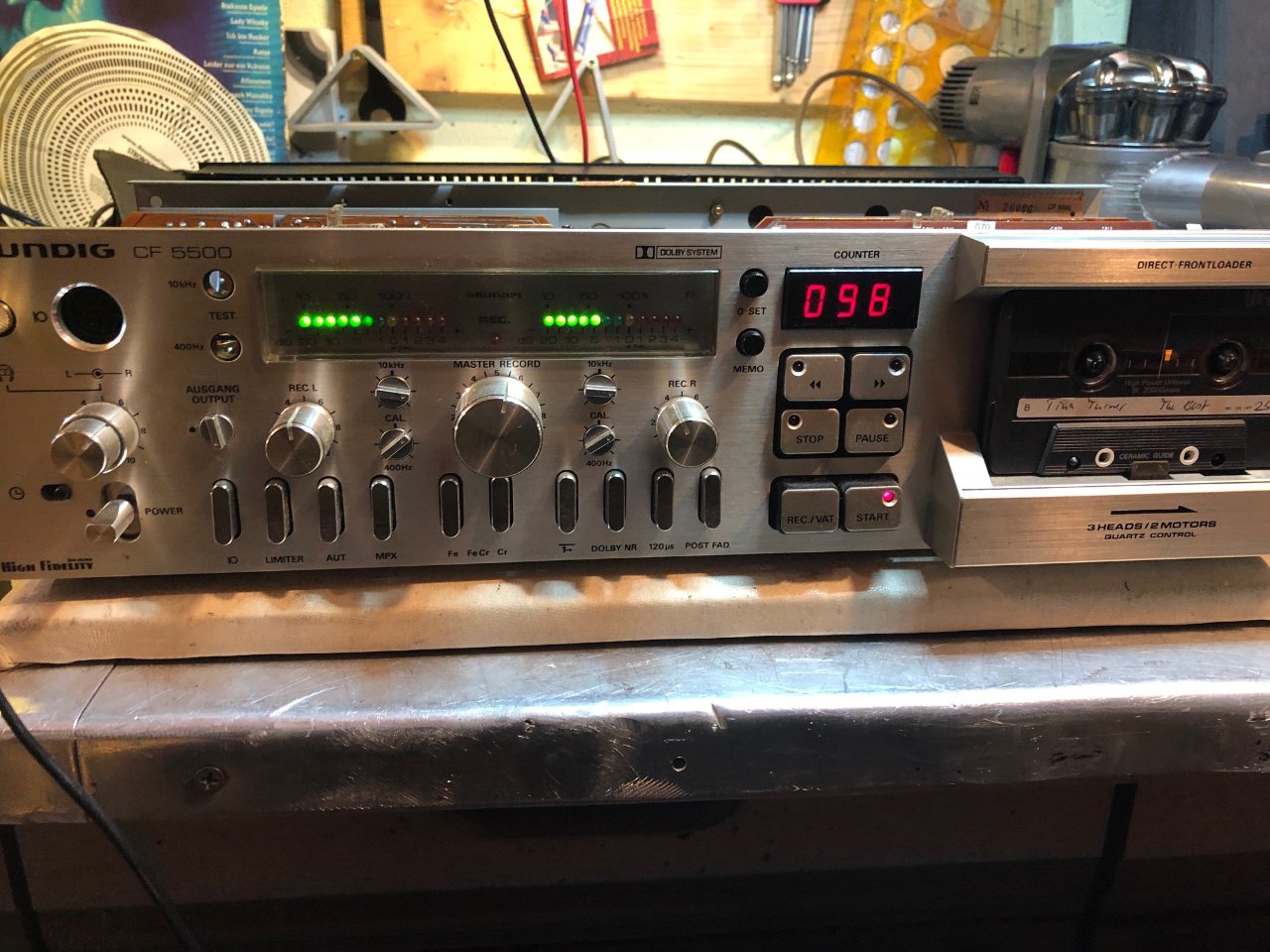

Läuft wieder
Beitrag von dynamike »
:lol:
Eine unglaublich lange Fehlersuche wurde soeben erfolgreich beendet:
Eine der 3 Sicherungen, die T400mA, war defekt. Vermutlich aus Altersgründen...
Seit dem Wechsel läuft das Deck nun schon 15 Minuten ohne Murren.
