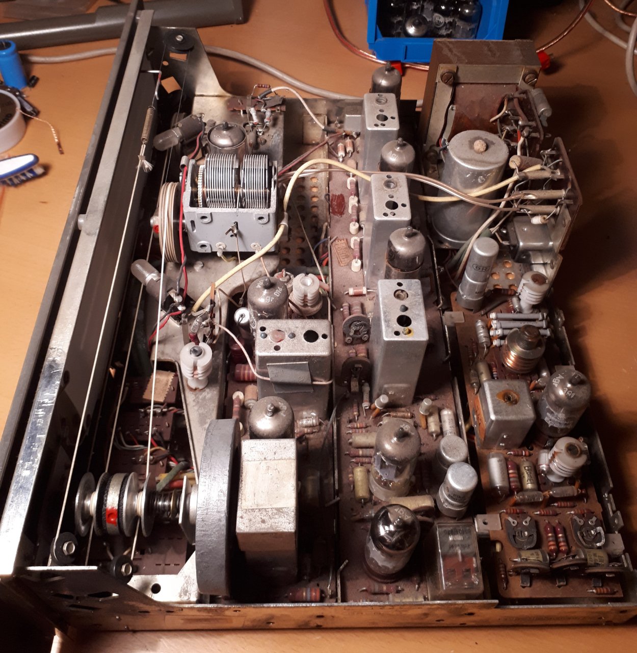

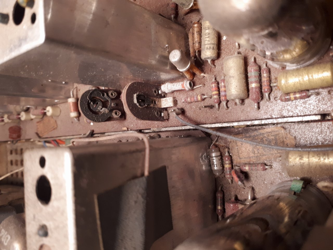

die von Dir hochgeladenen Dateien habe ich schon in Verwendung, danke dafür. Hauptsächlich bin ich im Moment noch beim Säubern, das Gerät war unglaublich verdreckt. Nicht nur mit Staub, sondern auch mit einem schmierigen Belag, der sich auf allen Oberflächen befand (Küche ?).
Immerhin ist das Gerät nicht verbastelt, der Röhrensatz wohl noch original, es sind alle Röhren (Siemens, Valvo, Telefunken) von oben einheitlich mit "Agr" bestempelt, das habe ich bei vielen Bildern geöffneter RT 50 im Netz auch gesehen. Auf meinem Röhrentester zeigen alle Röhren gute bis sehr gute Emission, nur die EAF 801 konnte ich nicht testen, die kennt mein Tester nicht.
Hier einmal der "Anlieferungszustand":
Der Dreck saß überall...
Immerhin spielt das Gerät gut, Stereo funktioniert auch ohne Probleme. Ich überlege momentan noch, ob ich die alten Potis rauswerfen soll, weil die komplett schwarz geworden sind und ich mir das bei anderen Geräten auch angewöhnt habe. Da ging es allerdings meist um Ruhestrompotis in Verstärkern, und wenn es da Probleme gibt geht natürlich gerne die Endstufe kaputt. Außerdem wäre dann wohl ein Neuabgleich des Tuners fällig, dafür bin ich nicht ausgerüstet. Mal sehen...

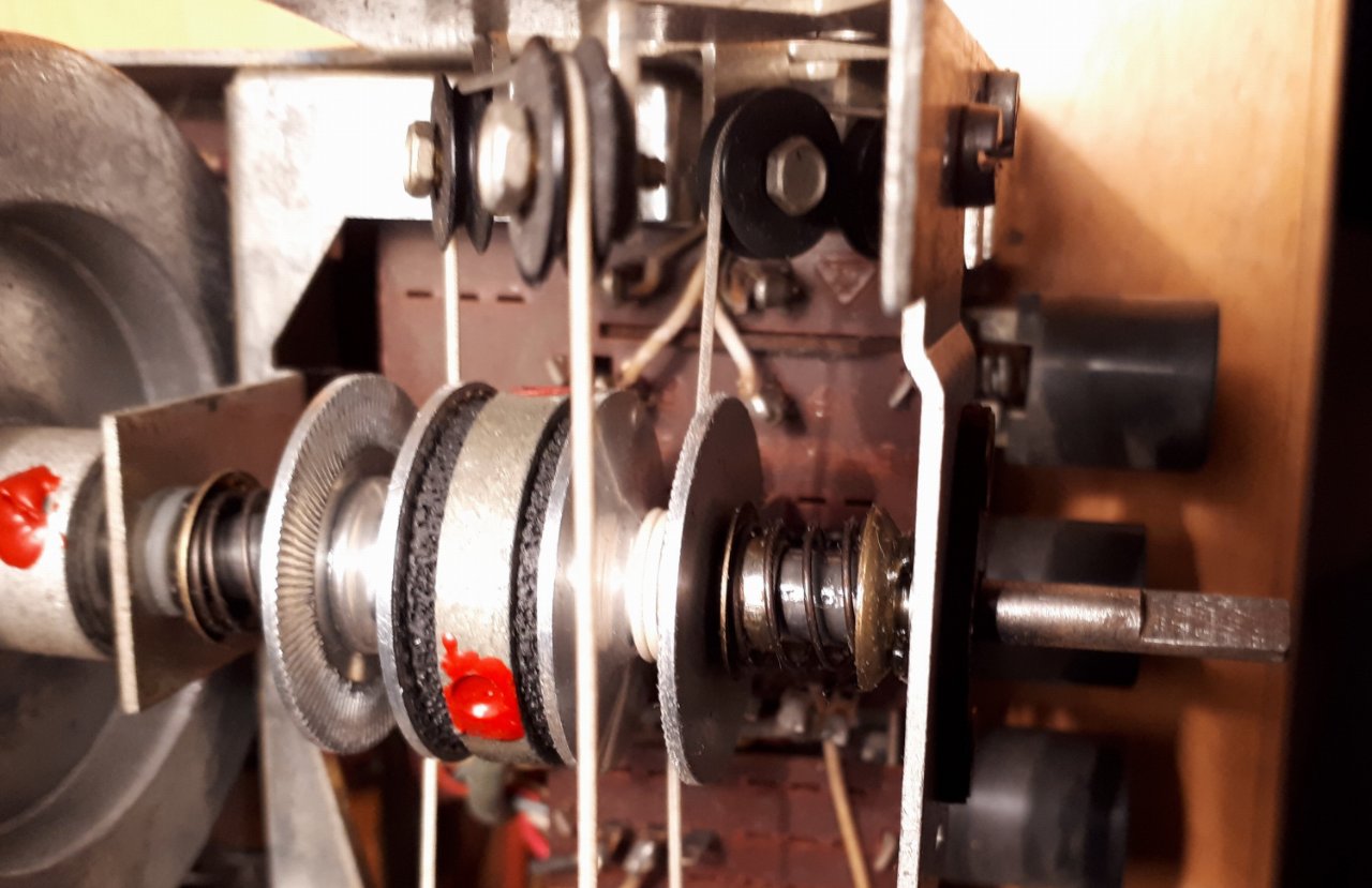

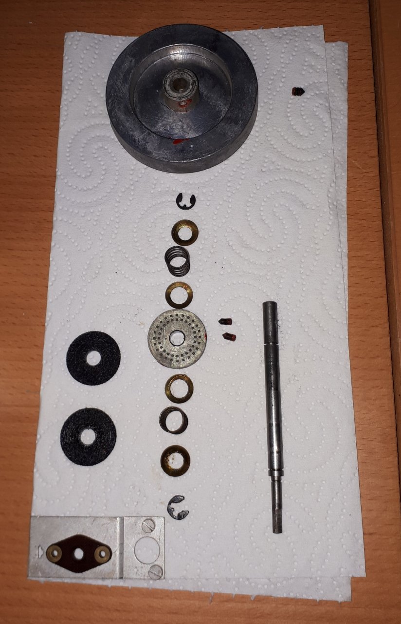

Momentan habe ich den Skalen-Antrieb auseinander, da die Kupplungen überhaupt keine Kraft mehr übertragen. Hier sieht man, wie dünn die Kupplungsscheiben geworden sind. Auch zu sehen: Auf das Ende der Achse wird der Abstimmknopf einfach nur aufgesteckt.
Jetzt muß ich noch geeignetes Material besorgen, aus denen ich mir neue Scheiben fertigen kann. Der Skalen-Antrieb läßt sich recht einfach zerlegen, hier die Einzelteile:

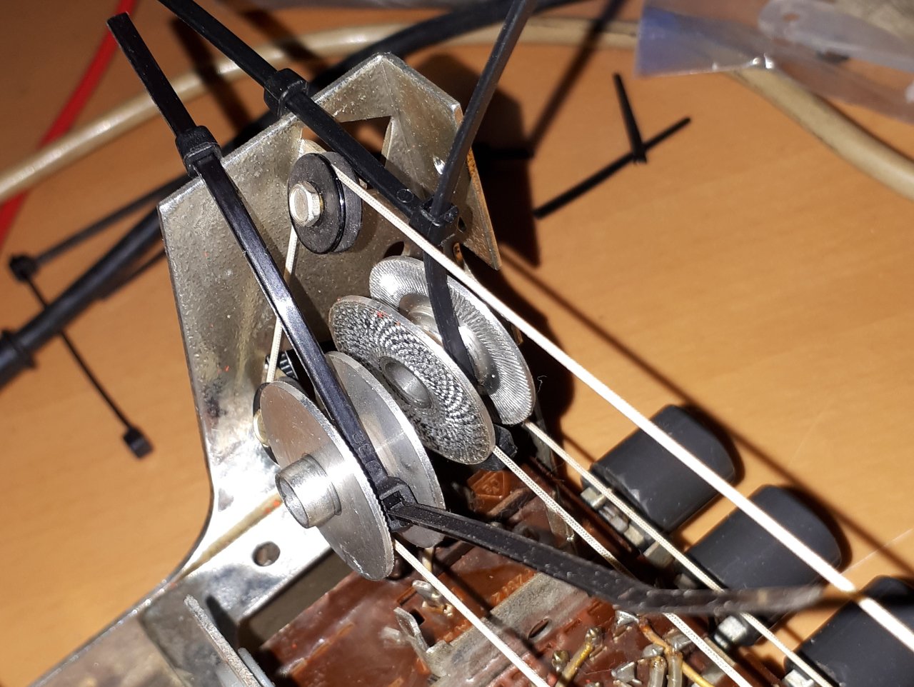

Damit ich die Seile nicht neu auflegen muß (eine grauenhafte Arbeit), habe ich die Rollen mit Kebelbindern gesichert:
