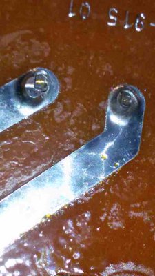

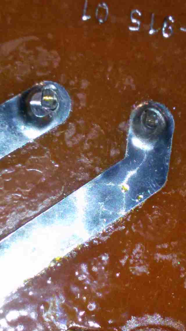

ich habe einen MV100 bei Kleinanzeigen angeschaut. Leider ging er nicht an und eine Potiachse war verbogen. So habe ich ihn für einen schmalen Taler mitgenommen.
Zuhause zerlegt und Achse gerichtet. Kalte Lötstelle am Netzschalter nachgelötet und er lief wieder.

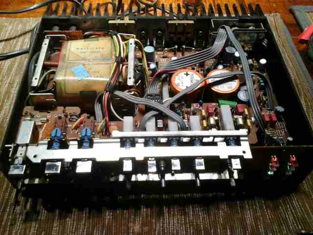

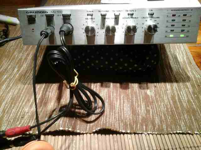

Die Bilder des geöffneten und geschlossenen Verstärkers zeigen einen MV100, den ich im Sommer erworben habe. Sehen halt gleich aus.

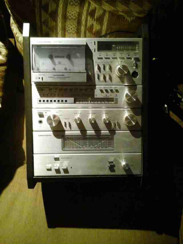

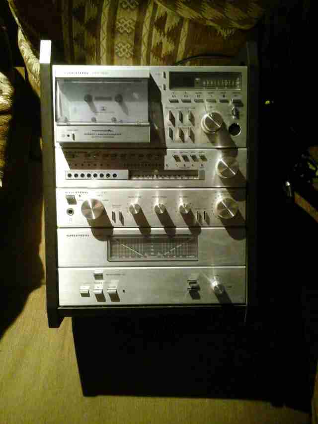

Gerade habe ich die Kombo noch erworben. Leider ist der Rahmen in braun. Alles läuft außer das MCF, das bleibt dunkel. Wird aber Tage dauern bis alles zu meiner Zufriedenheit instandgesetzt ist. Potis krachen, Elkos tauschen...

Gestern mal aufgehabt ...
echt bescheiden aufgebaut, schlecht zu zerlegen. ein paar kalte Lötstellen und die 3 Tantale getauscht. Die PO-LED war ganz schwach geworden.
