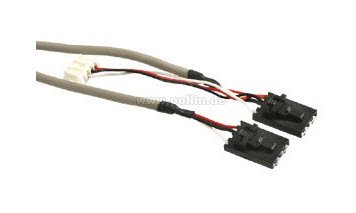

Ich habe bei meinem ältesten V5k den Schalter zerlegt, gereinigt und das Klebekabel durch 2 CD Rom Audioleitungen ersetzt.
Funzt bis heute.
Die Klebeleitungen reinige ich immer mit Isoprop

Unten am Schalter löten, oben auf der Hilfsnetzteilplatine steckbar.
Stck. bei Pollin 19 Cent.
Ja das ist der Weichmacher, der da aus den Flachbndkabeln drückt. Das Zeugs ist halt über 30 Jahre alt.

Ja, die Audiodleitung ist so günstiger als Meterware und steckbar mit Pfosten wohl auch oder passen die auf die Originalen?

Ja diese CD-ROM Leitungen lassen sich auf die Originale Steckleiste stecken.
Man muß lediglich aufpassen daß man die nicht vertauscht.
Das Original Flachkabel ist 8polig und hier hat man dann 2x4polig
