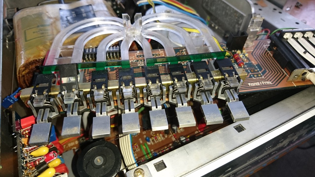

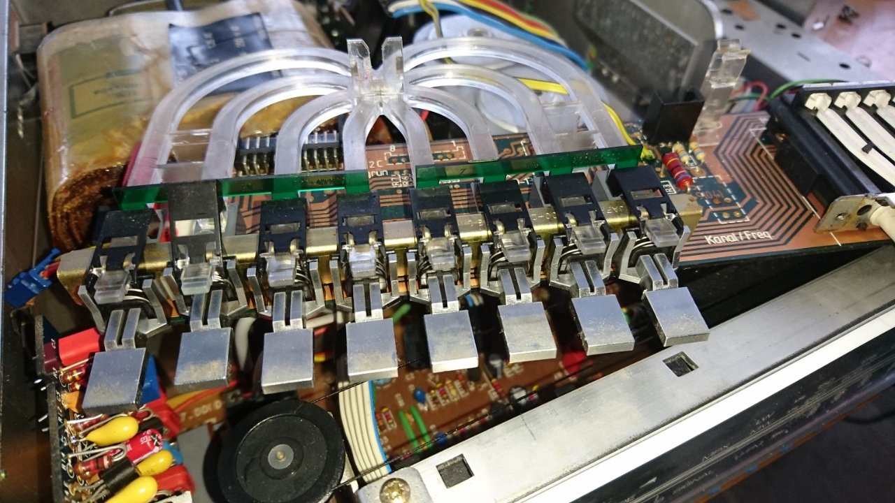

Den Federtrick für die Stationstasten musst du wohl auch machen?

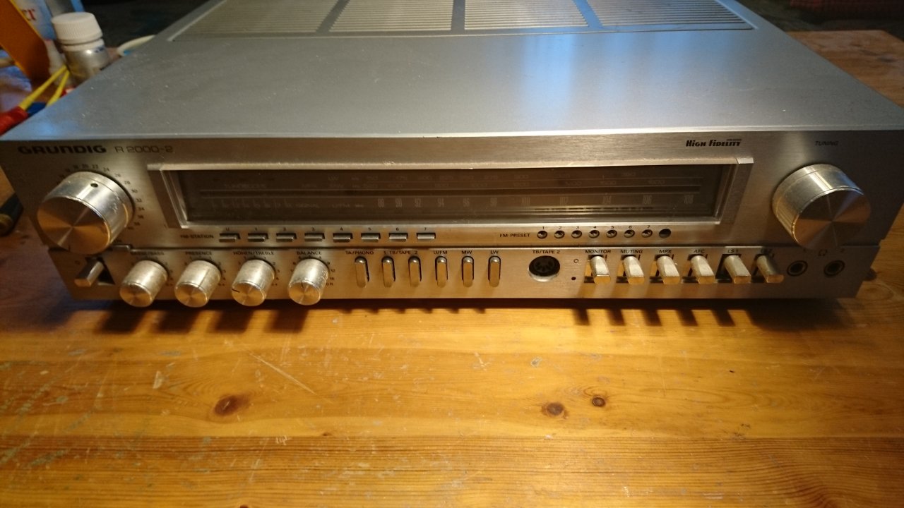

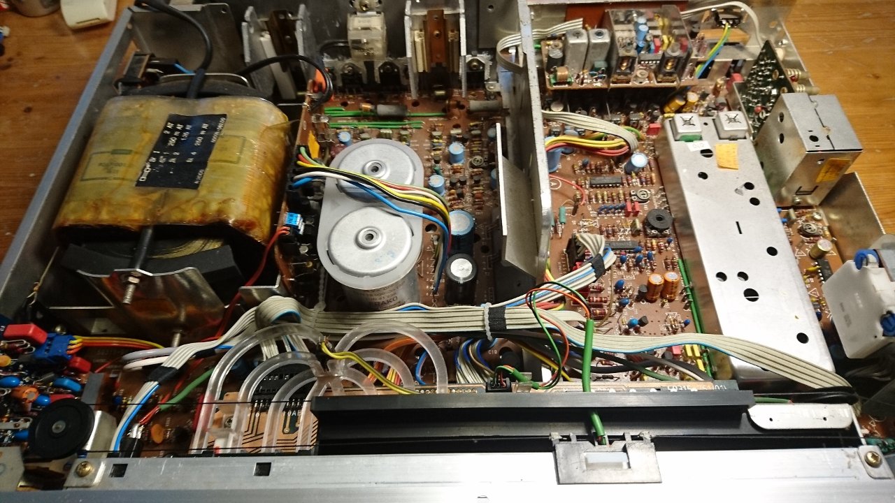

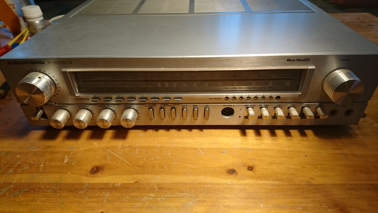

OK, dann ein paar Photos.
So sieht er nach dem Eintreffen aus.

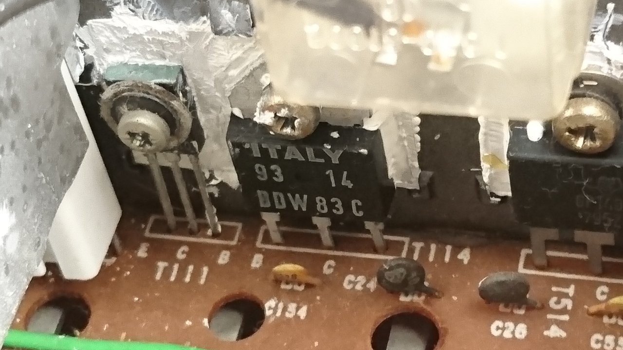

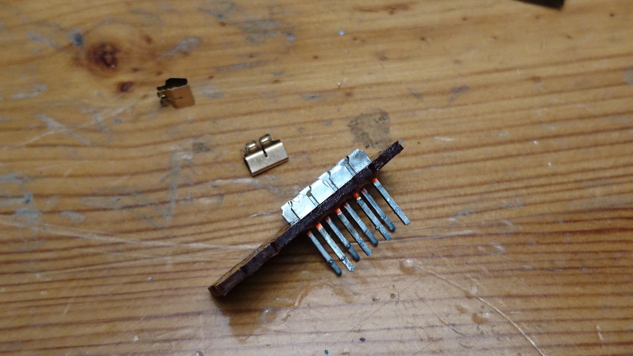

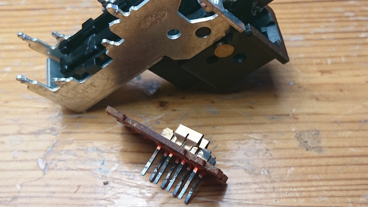

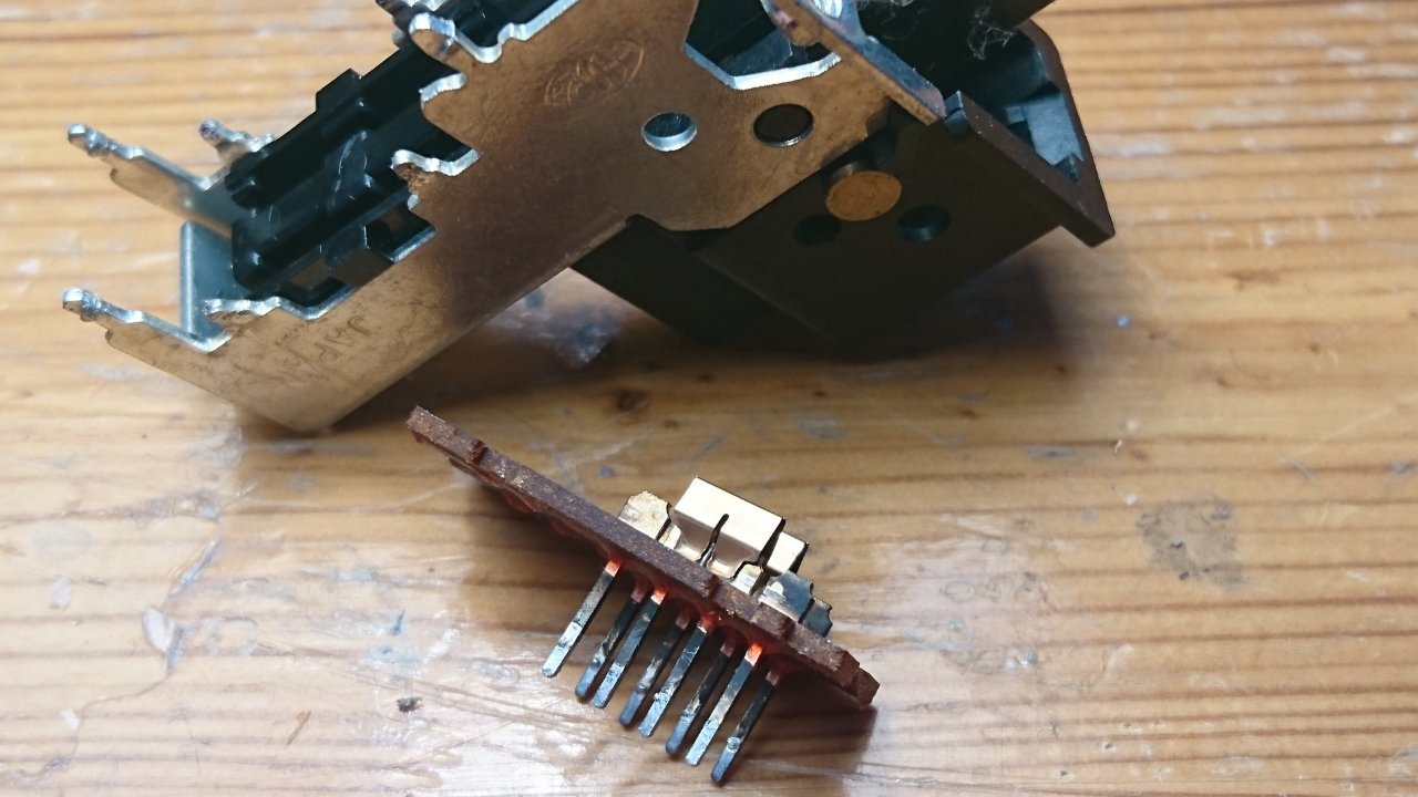

LS Poti Platte ist durch und gestern noch die Schalter gereinigt

@timundstruppi
Haben die am -2 etwas geändert? Die Stationstasten mit dem "Glühlampen zu LED Konverter" funktioniert tadellos
Darunter kann man übrigens die gewechslten C's auf der LS Poti Platte erkennen
