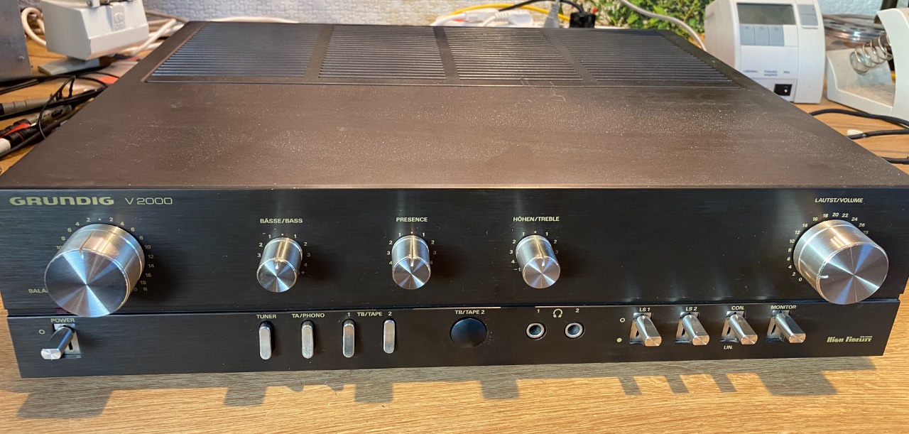

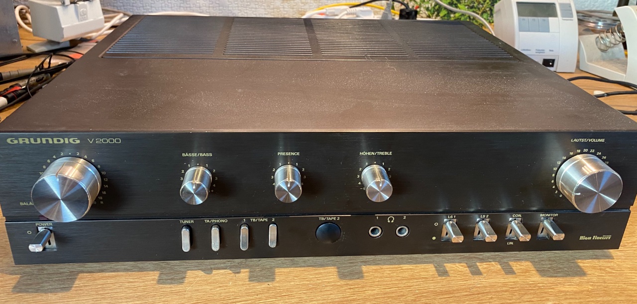

heute kam mit der Post ein wirklich gut erhaltener V 2000 bei mir an.
womöglich aus Erstbesitz? Naja wer weiß es schon...

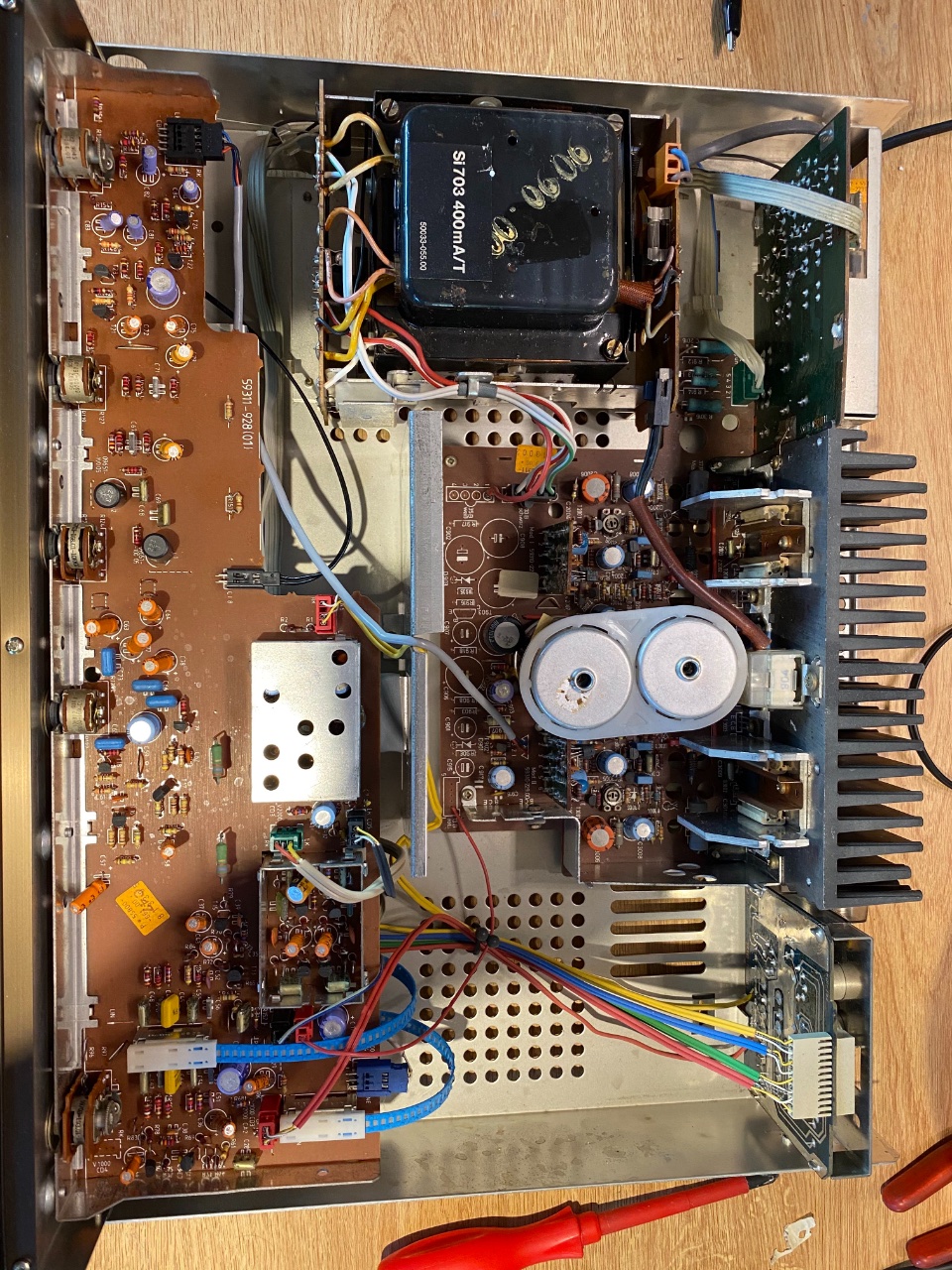

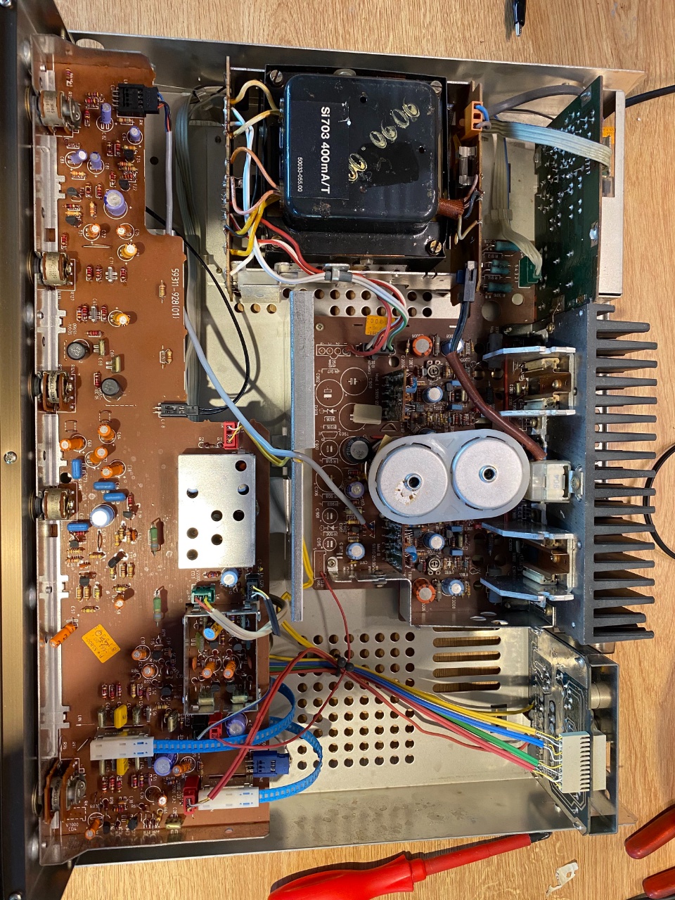

Technisch gibt es sicher einiges zutun, kaputte Lötstellen müssen bearbeitet werden und sämtliche Tantalelkos werden erneuert, sowie die großen Siebelkos ( letztere haben wie auf dem Bild zu sehen schon die Stopfen geschmissen ).
Gruß Dominic

Schön übersichtlich, da kommt man(n) wenigstens überall gut ran.

Gepimter V1000, zumindest der VV :lol:
Der VV des V1000 ist nur halb bestückt, überall steht V2000 udn die Plätze sind leer.
Was ist das für eine Blindkappe am Front TB2? Der Alte Nordmende ('76) hatte bei uns eine Blindkappe im Würfel DIN KH-Anschluss aus Designgründen in der Front.
Hifi-Legende
Beiträge: 231
Re: Instandsetzung V 2000
Beitrag von Hifi-Legende »
Die Blindkappe ist mir noch garnicht aufgefallen... Da ist ne Brücke drin, scheint als würden damit L und R auf TB 2 gebrückt werden.
Beiträge: 2573
Ein- oder Ausgang gebrückt? Eingang würde auch auf TB2hinten wirken (über Teiler). Bei 1M würde es im Ausgang wenig machen.
Auch und wieder ein 10R oben links beim Line Ausgang zur Masse.
Hifi-Legende
Beiträge: 231
Eingänge L+R hat das Teil gebrückt.
Beiträge: 2573
Felhlt ein Deckel des 2. EVV?
Hifi-Legende
Beiträge: 231
Das habe ich zunächst auch angenommen. Habe mir dann diverse Bilder von offenen Geräten angeschaut, diese haben dort alle keine Abdeckung.
Beiträge: 2573
Der V2k hat nur 1 TA . Das ist wohl ein VV für Monitor, daher hochpegeliger...
Habe in der BA nachgeschaut. :oops:
Man ist so VXV5k gewohnt.. :lol:
Ich hatte geraden einen V1k offen. V2k? 10 Jahre her.
Hifi-Legende
Beiträge: 231
Ja man hat sich an den Aufbau der XV/V/A 5k gewöhnt :lol:
