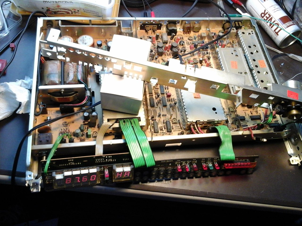

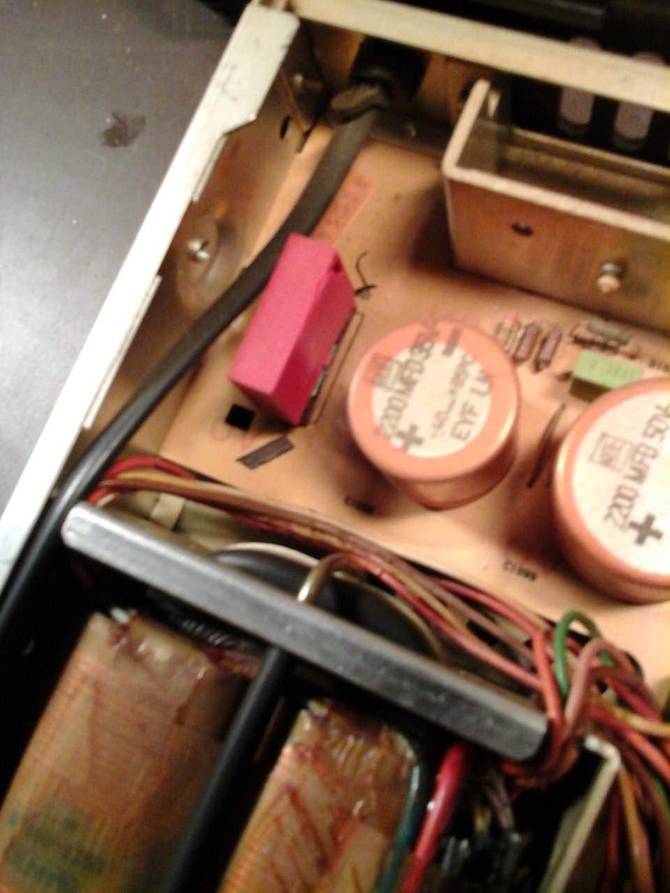

So ich habe den champanger Ton (Rauchergerät) wieder in silber verwandelt.
Die erst Frage, hat einer einen besseren SP als den bei ETanya zur Verfügung?

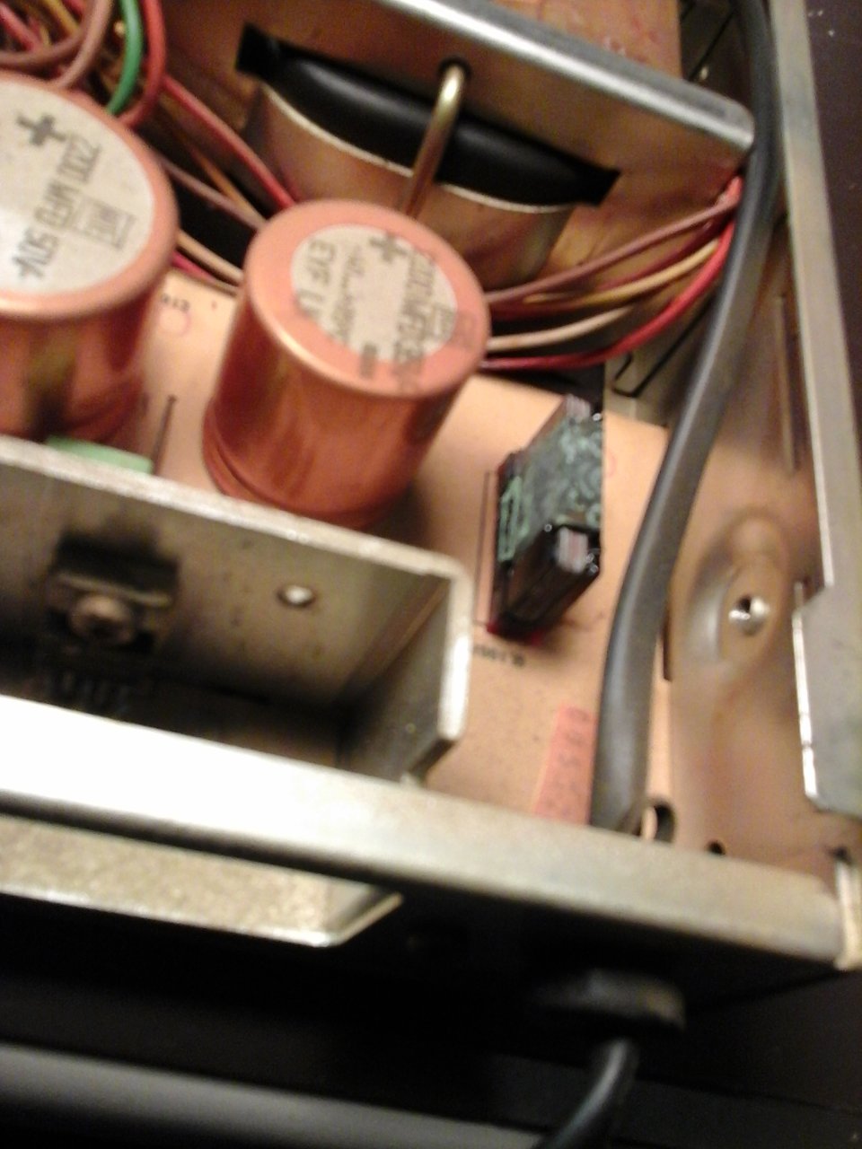

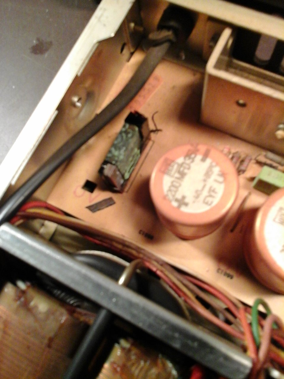

Dann waren die beiden Gleichrichter dran, einer wurde schon getauscht.
Es funktionierte einiges nicht:
FM AM MHz kHz Anzeige (2LEDs)
Tunoscope leuchten nur die Pfeile
MPX anzeige
1 war schnell repariert.

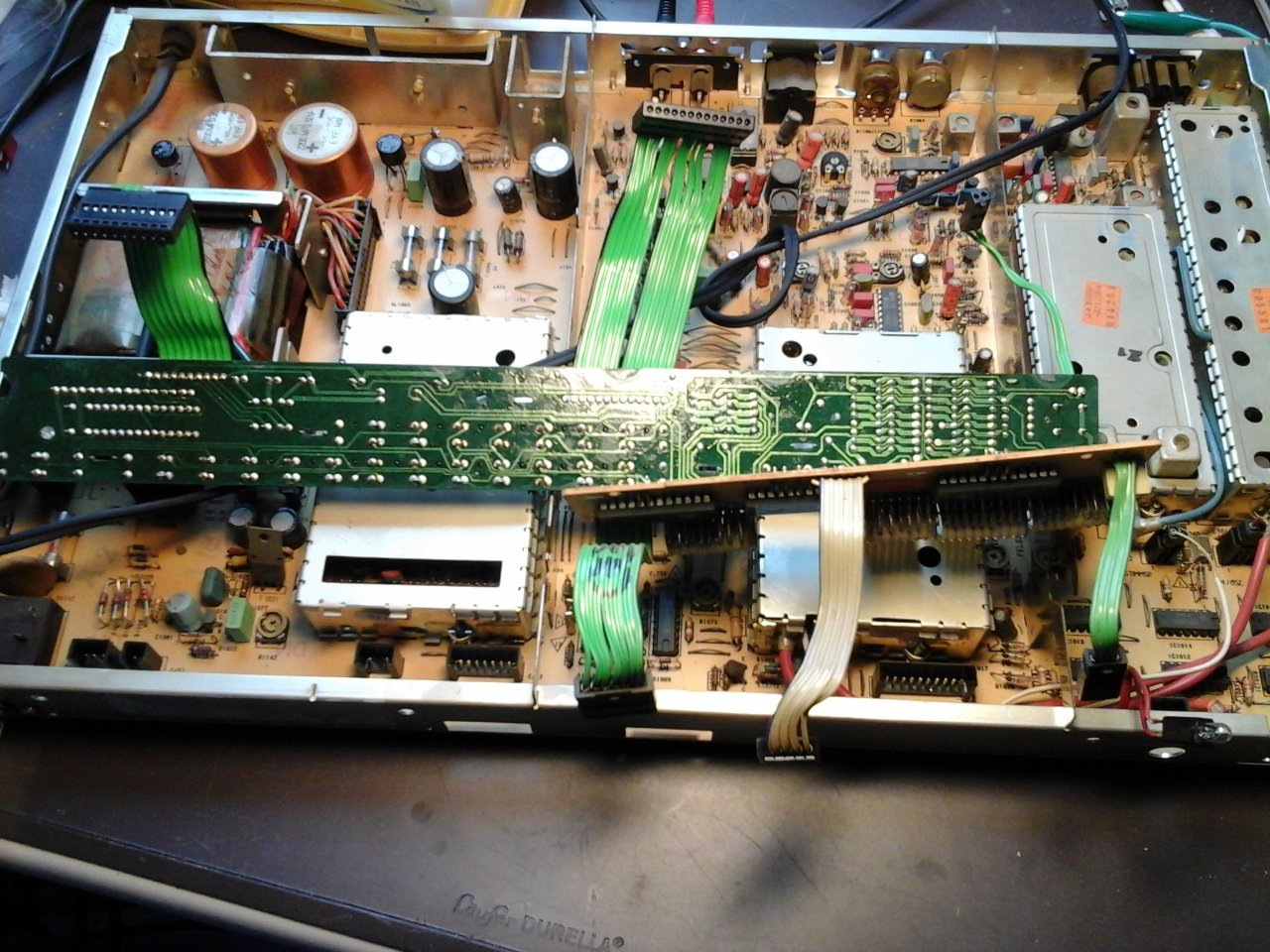

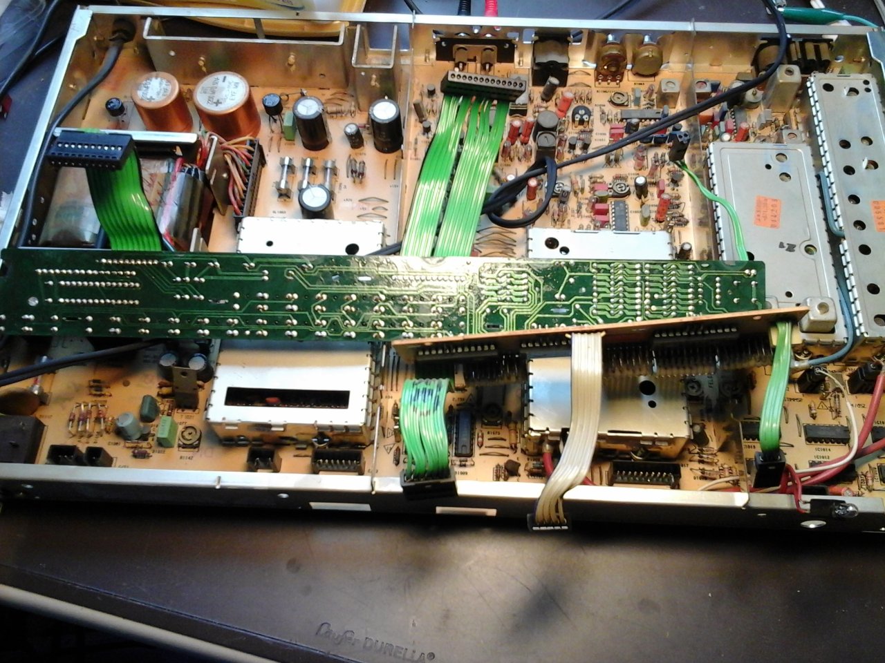

Hier war auf der Anzeigenplatine eine Leiterbahn nicht sichtbar unterbrochen. Draht genommen. Läuft. Hatte schon mal der GL Wechsler schon gemessen (Spitzenabdrücke), aber nicht gefunden. War nicht zu sehen, aber zu messen.
2 LM324 gesucht und gemessen: defekt, Hatte am T3k schon einen LM324 Fehler beim Tunoscope. Der übliche verdächtige. Ausgelötet, Fassung rein, Mein LM324 in Vorrat hat verbogene Beine, schon mal drauf getreten, also TL084 nehmen.
Dann ging zumindest der lInke Pfeil mal weg, wie er wohl soll, aber der rechte bleibt und grün geht nicht.
So da verließen sie mich auf die schnelle, auch mit dem MPX..

Das Fehlerbild lässt einen defektes SO459 vermuten. Nur ein roter Pfeil geht weg. Grün kommt nie.
Geht wohl erst mal in den Unerledigt-Haufen.

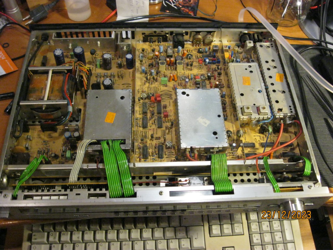

Ich hatte heute aus mein "Schnapp" den ST6000 auf dem Tisch.
Dieser zeigte genau den selben Fehler. MPX=nix, Tunoscope nix, Empfang aber ging.
Der Ersatz des LM 324 brachte genau dasselbe Bild.
Dann den SO 459 gewechselt. Einen hatte ich, zwei sind drin
......ich nahm den linken wenn man von oben reinschaut.........
Bingo
Geht.......
Beide Ersatz IC stammen aus einem MT100. Nochmal Glück gehabt......
