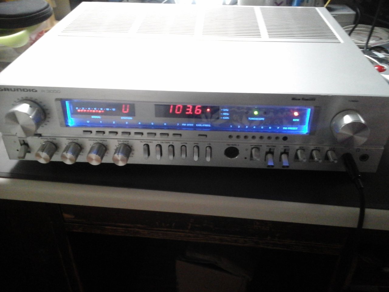

Bei diesem:
LS-Poti raschelt, Elkos dort sind schon neu. Kontakt WL und 61, wieder OK.
Aber Tunoscope spinnt, LM 324 defekt? Oder S0 459 Asic.
Die Stereoanzeige LED flackert unregelmäßig und macht dabei Störungen, auch völlig bei zugedrehter Lautstärke und Monitorstellung im Kopfhörer?
2ten R3000 vom Kollegen mit blauer Beleuchtung auf dem Tisch

Spinnen des Tunescope:
Zeigt, wenn beide roten Dreiecke leuchten sollen, grün an, wie bei einem genau eingestellten Sender.

Sieht schon schick aus das Gerät, nur die blaue Beleuchtung passt da nicht rein, naja ist Ansichtssache
Wäre es möglich das der Tantal-Elko der öfters den Tuner und den Verstärker lahm legt hier Probleme verursacht? ( Hinten im Empfangskästchen )

Ich habe das Gerät, wie den anderen nur überholt aus dem Forum aus dem Süden Deutschland vor Jahren mal von einer Dienstreise mitgebracht. Ein Forumskollege hat beide verkauft. Ich würde das Blau als Stand alone Gerät so lassen, aber keines extra umbauen.
Elkos und Tantale hat er einige. Die machen gerne Fehler im Bereich des Lautstärkestellers.
C347 könnte in Tuner auch so eine Problem werden. Ist ein 16V Tantal, der an 15 V betrieben wird.
MIr ist die Kiste zu voll.
Stationstastenprobleme hat er aber nicht.

Mein erster Grundig Baustein war ein R 2000, vom ersten Azubigehalt damals
Bei diesem habe ich alle Tantals gewechselt, eine Zeitaufwendige Angelegenheit.
Nachdem kurze Zeit später der erste V 5000 im Haus war, kam für mich kein Receiver mehr in Frage… Sehe das so wie du, die Teile sind zu voll gestopft. Der V 5000 ist zwar auch ziemlich voll, dennoch leichter zu zerlegen und einfacher zu warten.
