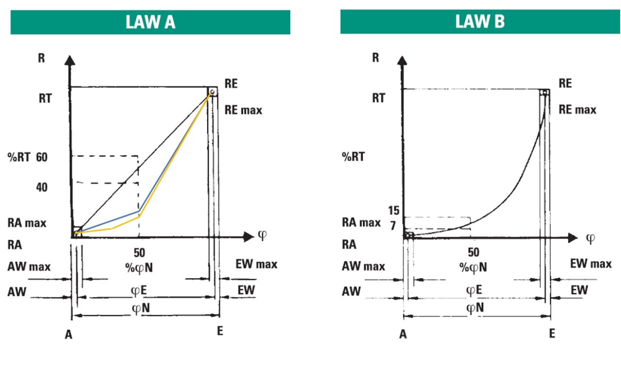

Ja, kenne das schon. Aber was ich meine:
Wenn ich jetzt einen Abgriff habe (blau) bzw. zwei Abgriffe (gelb), dann verbiege ich ja eine lineare Kurve schon in Richtung logarithmisch:
Widerstandskurve
Widerstandskurve

Ohmsch würde das gehen, nur hier ist frequenzgangabhängig bei Loudness.

Soweit ich das oft in den technischen Informationen von Grundig gelesen habe, wurden immer sehr gern lineare Potis verwendet, da bei denen der Gleichlauf in der Stereoversion besser ist.
Über die äußerer Beschaltung dieser Potis mit den Kondensatoren und Widerständen für Loudness, wurde dann eine annähernd logarithmische Regelkurve erreicht mit nur geringen Abweichungen zwischen den Kanälen.

ja genau!
Die von mir skizzierten Kurven sind die, die gelten, wenn man die Loudness abschaltet.
Loudness aus bedeutet ja nicht, dass die Abgriffe abgeschaltet werden, sondern mit Festwiderständen gegen Masse beschaltet werden.
Bei Loudness ein, werden dann Bässe und Höhen gegenüber der skizzierten Kurve angehoben.
