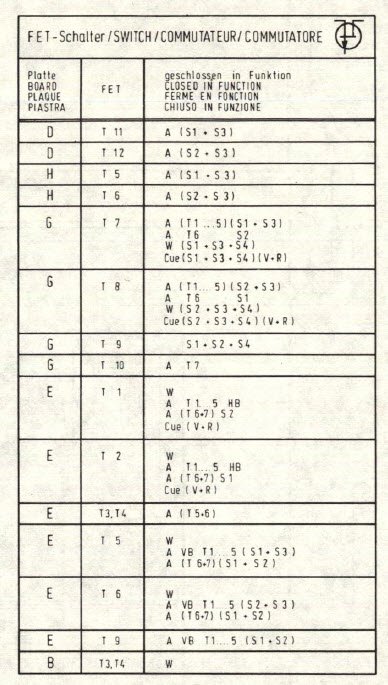

Die TS 1000 schaltet mit FET's Die TS1000 schaltet mittels T4 auf der Platine E den rechten Kanal auf den Kopfhörerverstärker und auf die Monitorbuchse.
-----> passt auf Deine Fehlerbeschreibung
Daß man bei der Aufnahme vom Brumm nix sieht ist auch klar, weil die TS 1000 Standardmäßig immer das Vorbandsignal anzeigt.
------> passt auf Deine Fehlerbeschreibung
Daß bei der Wiedergabe, nach der Aufnahme, alles funktioniert überrascht auch nicht, weil T4 auf Platine E hier nicht in "Betrieb" ist
------> passt ebenfalls auf Deine Fehlerbeschreibung
Ergo...........T4 auf Platine E ein GF 405 / BF 405 dürfte der verdächtige sein
