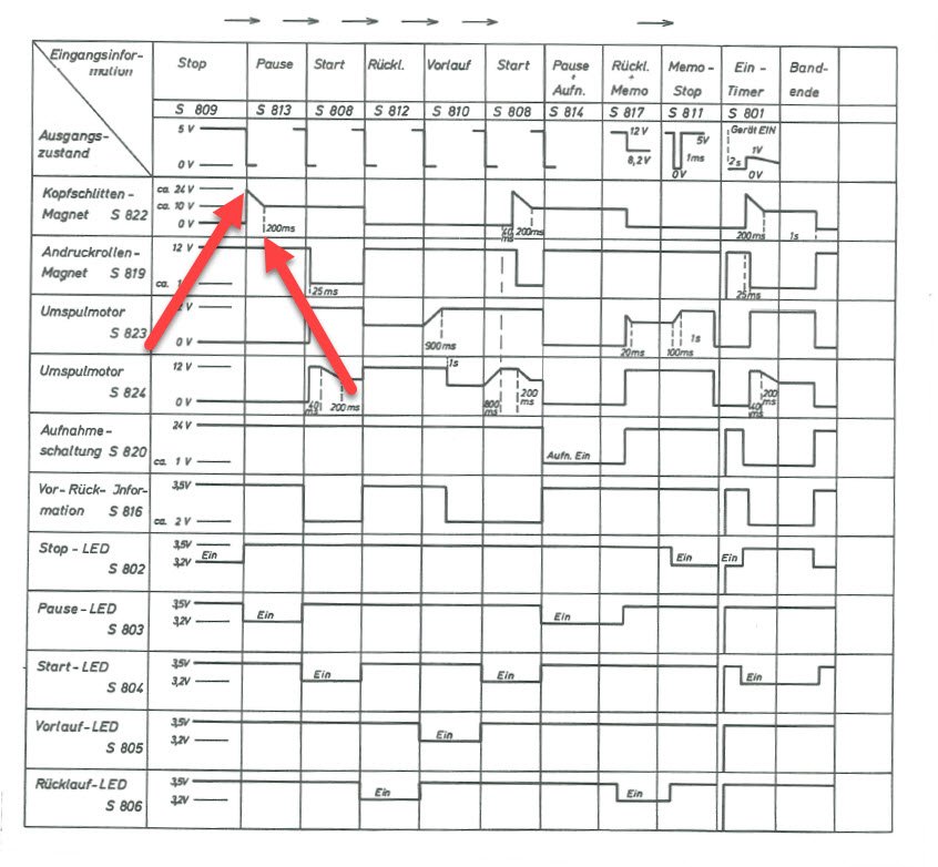

Das oder der Startmagnet ist links ungefähr hinter dem linken Wickelteller. Der Pausenmagnet ist der rechts.
Im SM gibt es eine Logiktabelle. In der kann man erkennen, daß der Startmagnet für ein paar ms mit 24V beaufschlagt wird und danach mit einer Haltespannung ca. 10,5 - 11V gehalten wird.
Der Pausenmagnet hat nur die Haltespg., weil dieser mechanisch vom Startmagnet mitgezogen wird.
Du mußt Dich wohl um diese 24V Impulsspg kümmern.
Stecke mal vom intakten CF die Platine direkt hinter dem Laufwerk, mit dem Kühlkörper, in den defekten CF und berichte.

Platine getauscht, defektes Sorgenkind funzt. Defekte Platine in intaktem Gerät funktioniert natürlich auch nicht. T802 habe ich gemessen und scheint zu funktionieren. Den Elko C801 habe ich auf dem defekten Board auch getauscht, der war hinüber. Hat aber nix geändert.
Meine bescheidenen Kenntnisse reichen wohl nur für Teiletausch und Basismessung...
Gruß Manuel
Beiträge: 1866
Re: Grundig CF 5500 - Kopfschlittenmagnet zu schwach
Mangels Speicher Oszi hatte ich damals, in meinem Fall, durch Vergleichsmessungen den Fehler gefunden.
Bin mir nicht mehr so sicher, meine aber daß es bei mir auch mit dem Transistorpärchen T802/803 zu tun hatte.
Die Spg +KS sind übrigens wohl nur so ca. 17V und nicht 24V laut Logigtabelle, wie es in einigen, aber nicht allen SP's dokumentiert ist.
