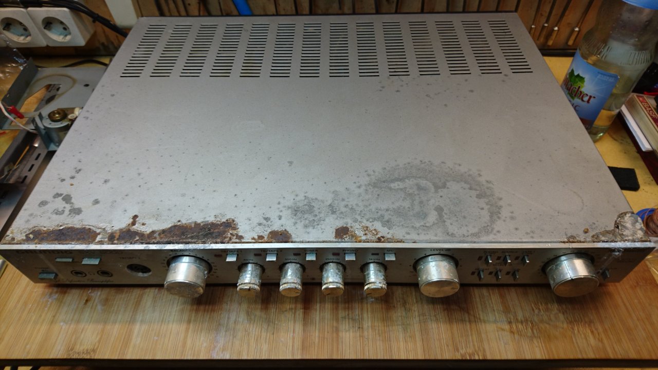

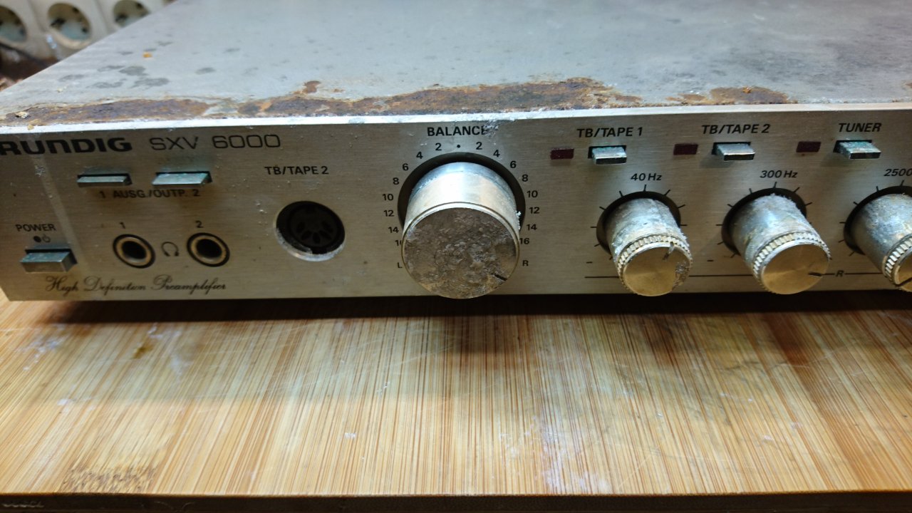

Ein sehr trauriger Fall hat den Weg zu mir gefunden.
Vermutlich Wasserschaden............ :?:
Jedenfalls gibt es schon mindestens einen Tantal zu tauschen. :D
Ne ehrlich ich hab noch keine Ahnung was daraus werden soll.

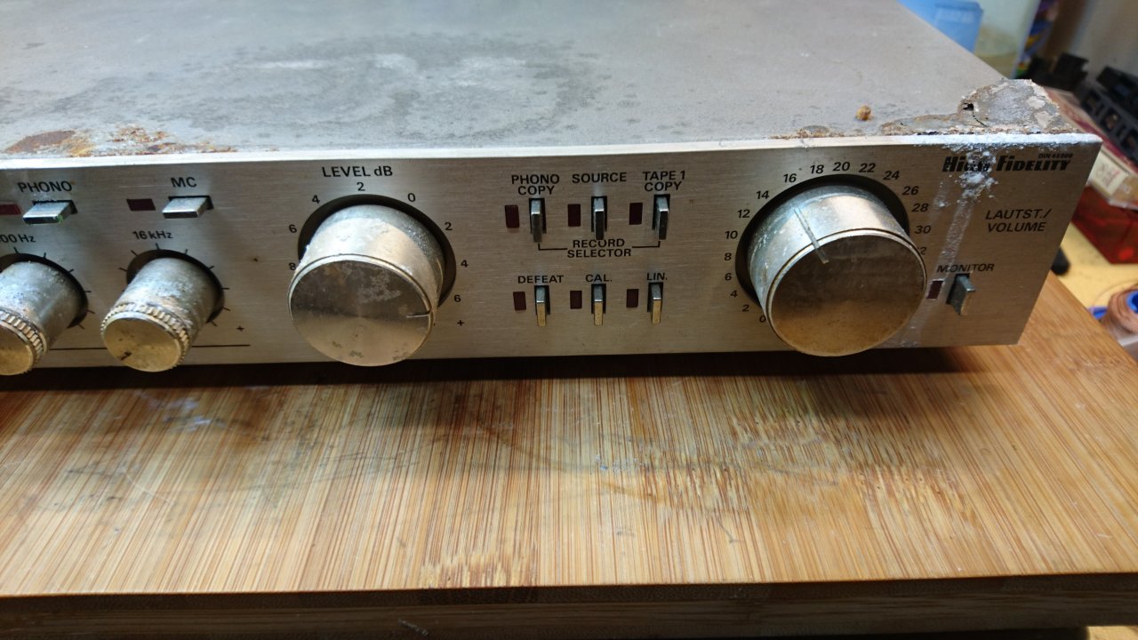

Oha.. :shock:
Ggf Front abschleifen und selbst beschriften. Gab früher dieses Kemo? Rubbelbuchstaben, dann 2k Klarlack.
Tom
Beiträge: 78
Wohnort: Münsterland
Re: SXV 6k Neuzugang
Beitrag von Tom »
Die Front ist doch noch ganz ok, die wird gut zu retten sein.
Die Drehknöpfe sehen natürlich sehr bemitleidenswert aus. Aber selbst ohne Wasserschaden gibt es Geräte aus dieser Reihe, bei denen die Knöpfe abblättern. Das hat uns hier mal dazu veranlasst, für dieses Problem nach einer Lösung zu suchen, die dann übrigens auch für Plattenteller anwendbar ist: Einfach die Knöpfe z.B. auf einer (langsam laufenden) Bohrmaschine / Schrauber aufspannen, vorsichtig abschleifen und dann mit Zaponlack neu versiegeln. Der ist genau für so etwas gemacht und trocken praktisch unsichtbar.

Da stimme ich zu, die Front dürfte zu retten sein.
Schade um den Zustand, aber ich denke, beim Mampfi ist das Teil in den besten Händen :D

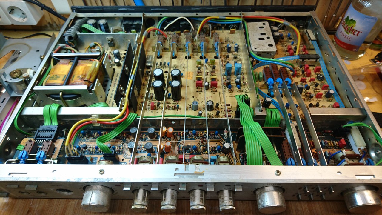

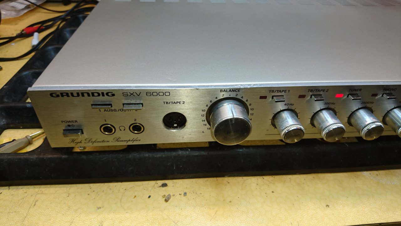

So, mal ein kleiner Zwischenbericht.

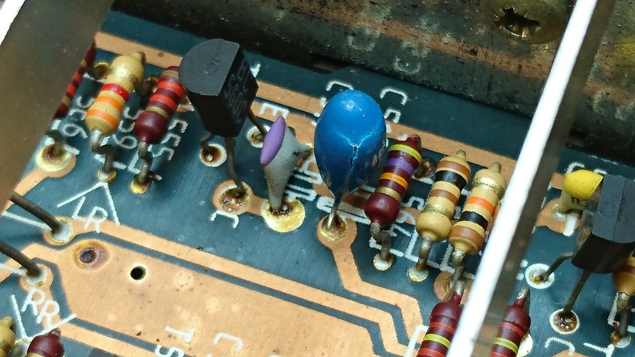

  • Ich war frech und hatte erst nur mal den gerissenen Tantal ausgetauscht.
    Ergebnis. Der SXV funktionierte soweit, wie ein SXV nach Wasserschaden eben funktionieren kann.
  • Darauf habe ich ihm eine kpl. C, Poti und Schalterkur zukommen lassen:

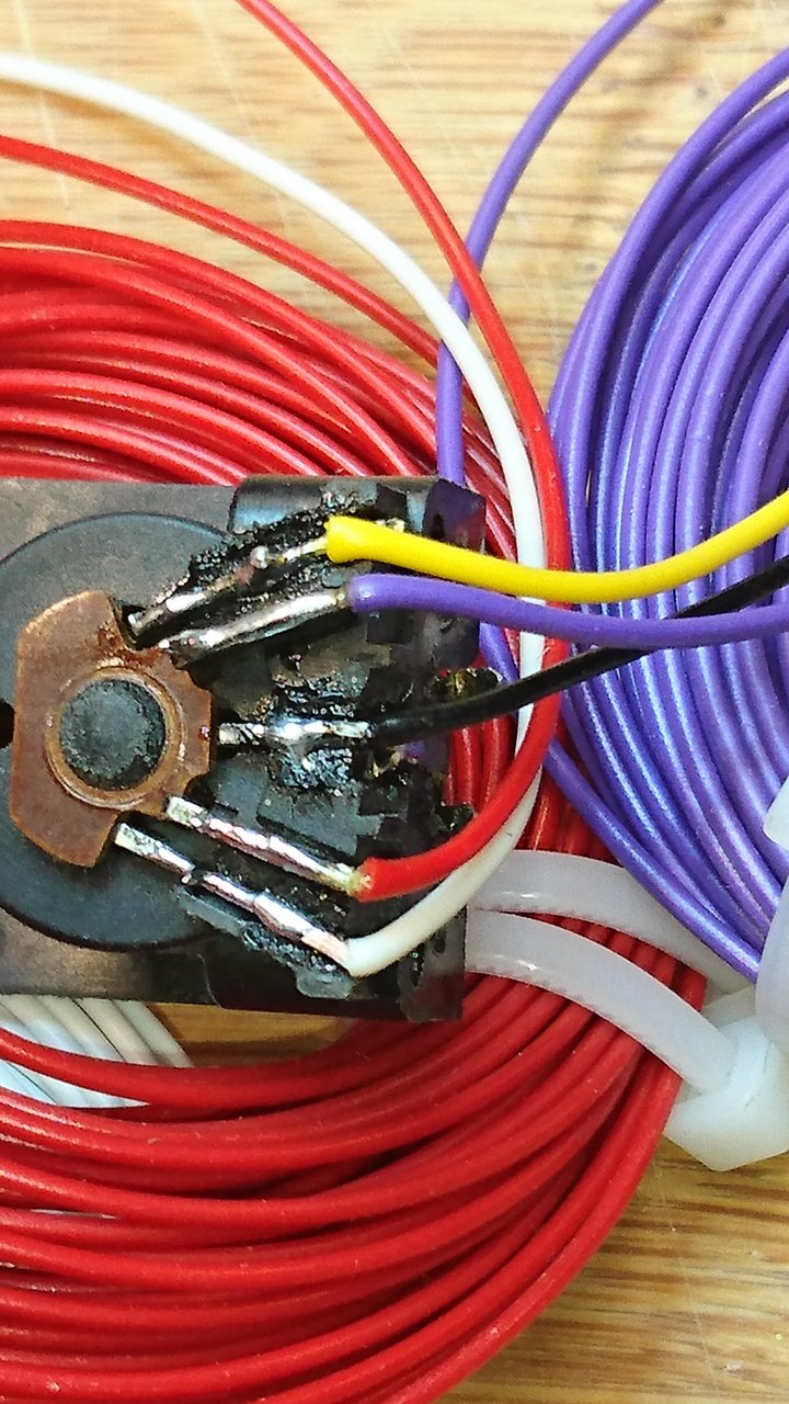

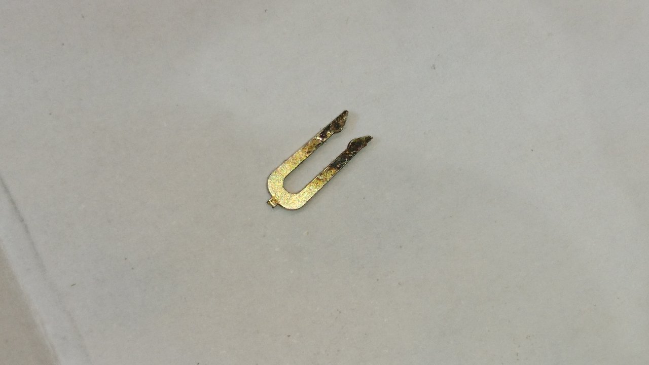

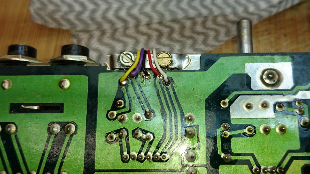

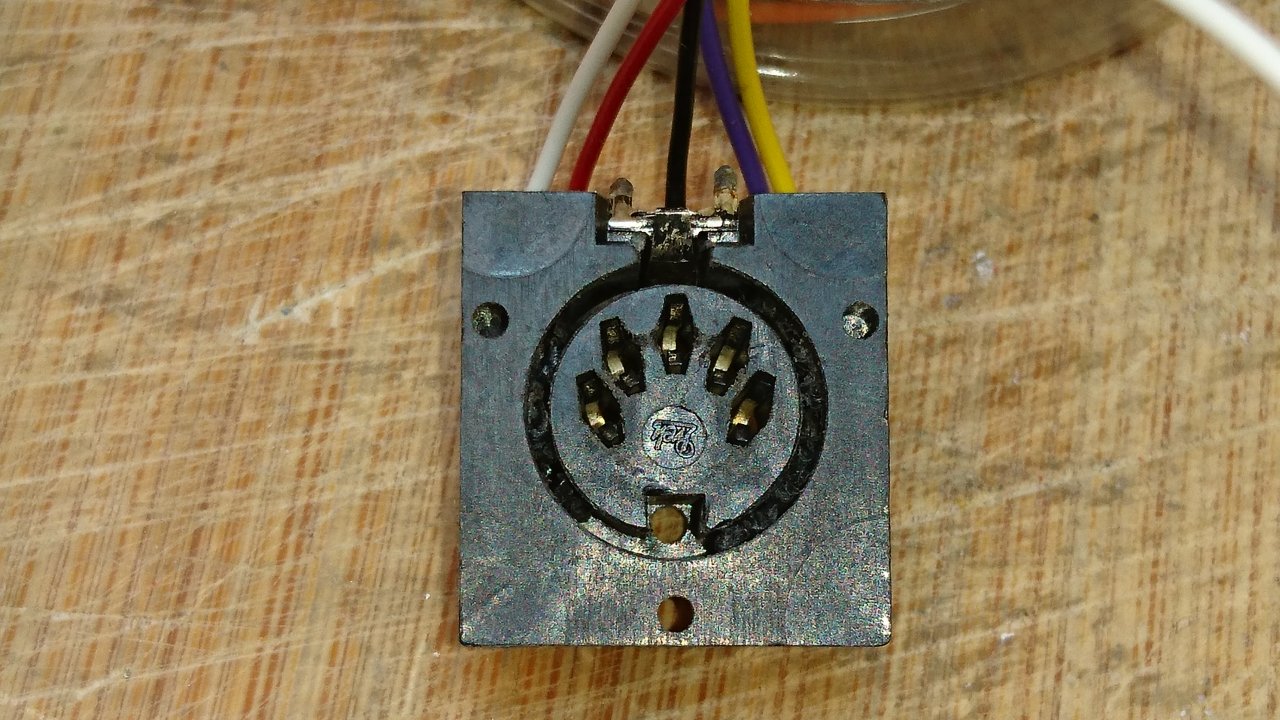

  • Beim Reinigen der Front TB2 Buchse, ist mir dann das entgegengefallen

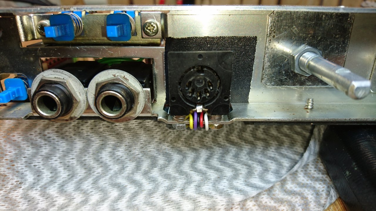

  • Diese Buchse auszutauschen ist alles andere als trivial. Sie besitzt kpl. andere Abmessungen wie die Standard DIN-Printbuchsen und ein anderes Pinout.
Also war etwas Bastelei angesagt.
  • So sieht man von außen nichts. Die Buchse fluchtet 1A mit der Frontblende.
  • Beim Schalter reinigen riß ich die Monitor LED auseinander, weil diese in die Frontbelnde eingekalkt war.
    ------> Austausch aller LED's damit ein einheitlicher Helligkeitseindruck erhalten bleibt.

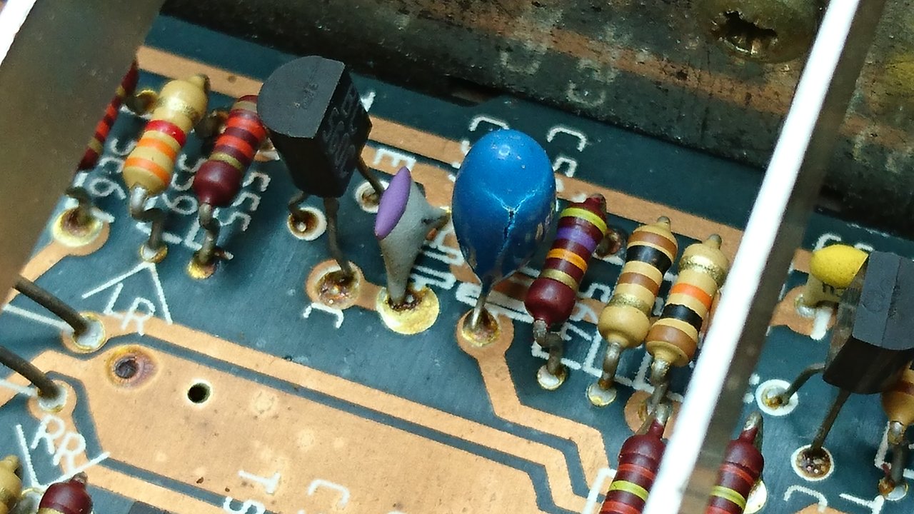

  • Nach dem ersten Einschalten flog die 315mA Sicherung ------> ausgetauschter C 1000µ / Panasoonic FR defekt.
    Der Kalibrierton ging nicht -----------> den letzten vergessenen Tantal ausgetauscht und .....Bingo, das wars.
  • Nachdem er sich einschalten ließ, hörte sich das Programm an, als hätte es Phasendrehung.
    ----> Wah wah Effekt. T6 auf den Klinkenstecker und mehrmals ein und ausgesteckt und auch der Spuk war vorbei.
Momentan läuft er im Probebetrieb am Kopfhörer.
Morgen werden alle Funktionen geprüft und wenn alles funktioniert, darf er die große Thomann ProLine 3000 antreiben.
Er wird dann den Werkstatt SXV ersetzen, der auch mal durchgesehen werden muß.
Morgen weitere Bilder.

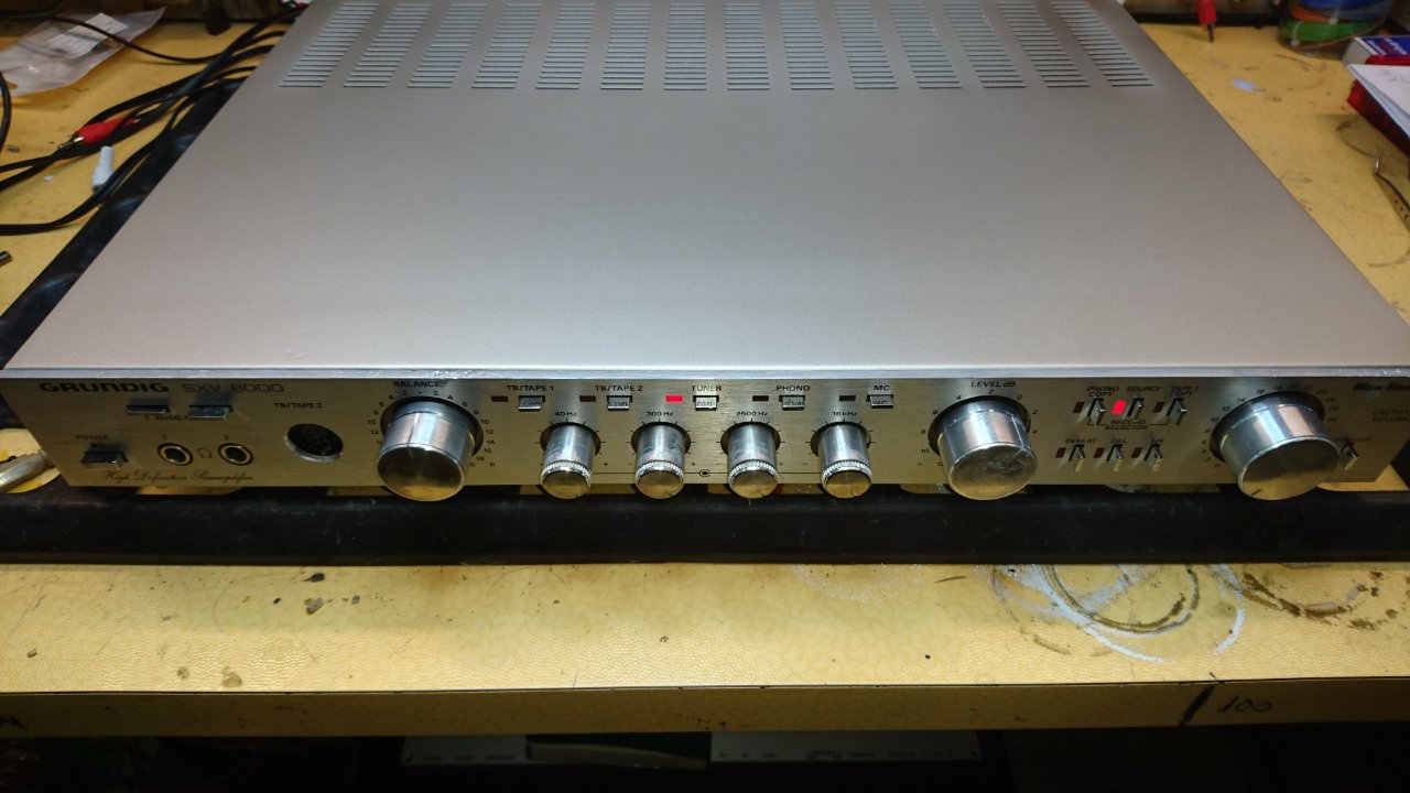

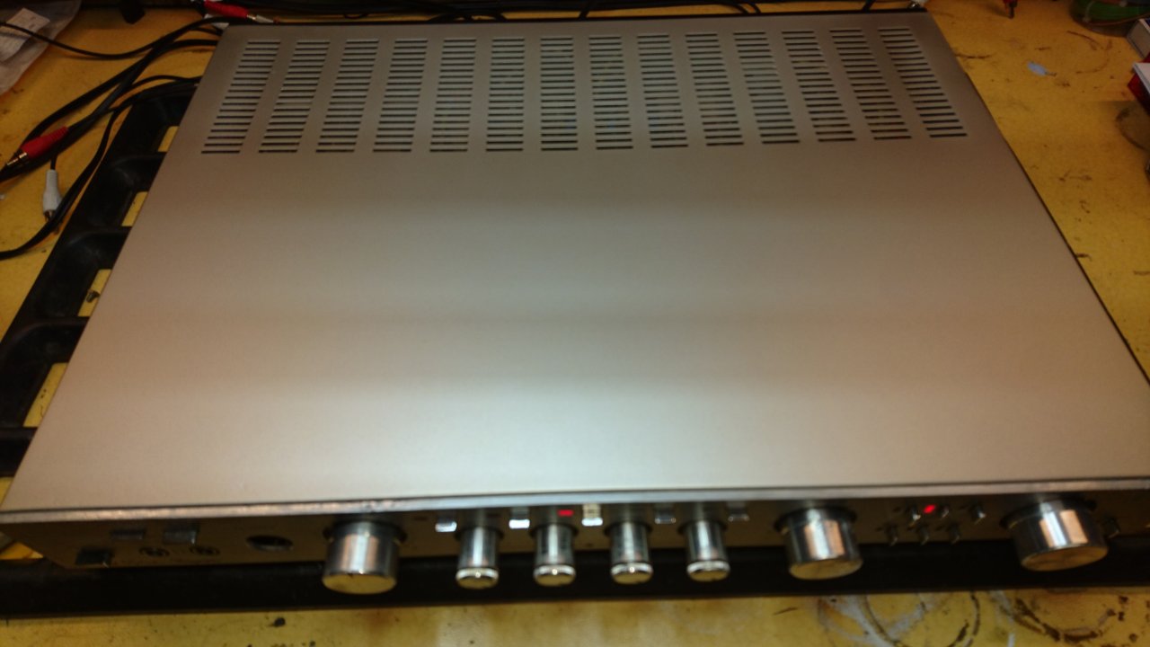

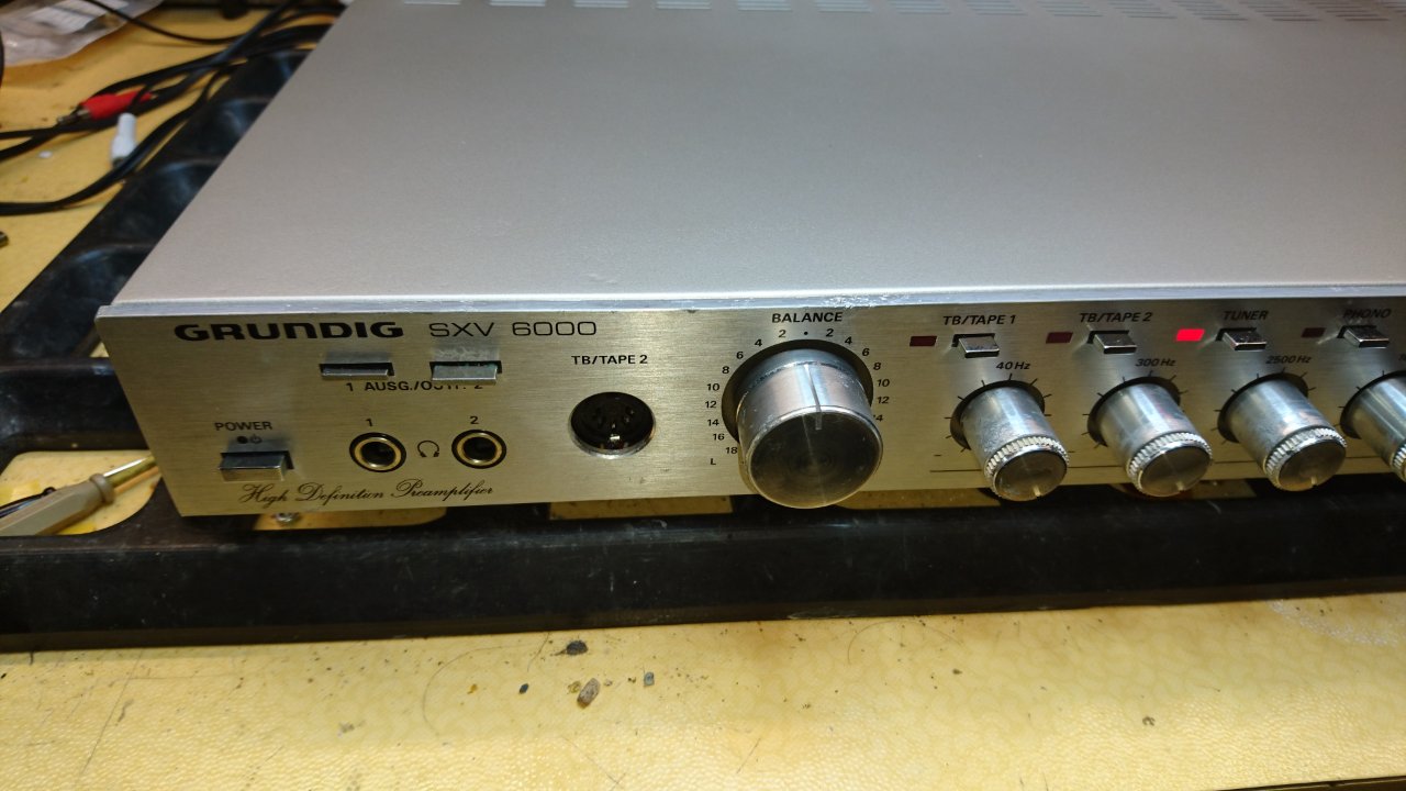

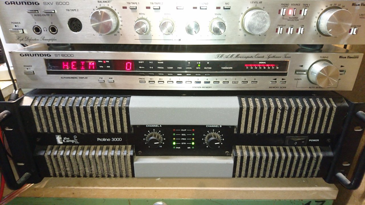

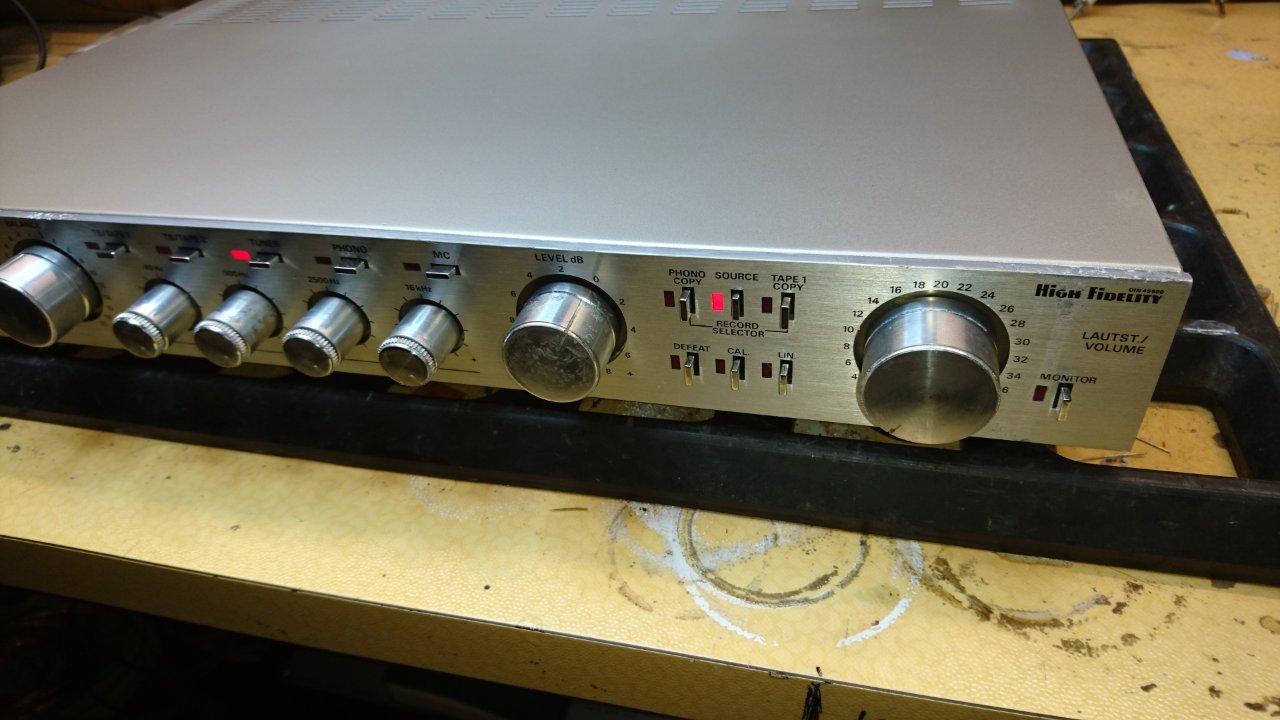

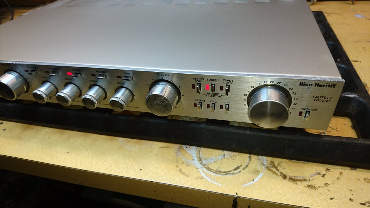

......habe fertig.
Das Gehäuse noch etwas aufgefrischt und in den Werkstattturm integriert.
Beiträge: 2636
Sauber!

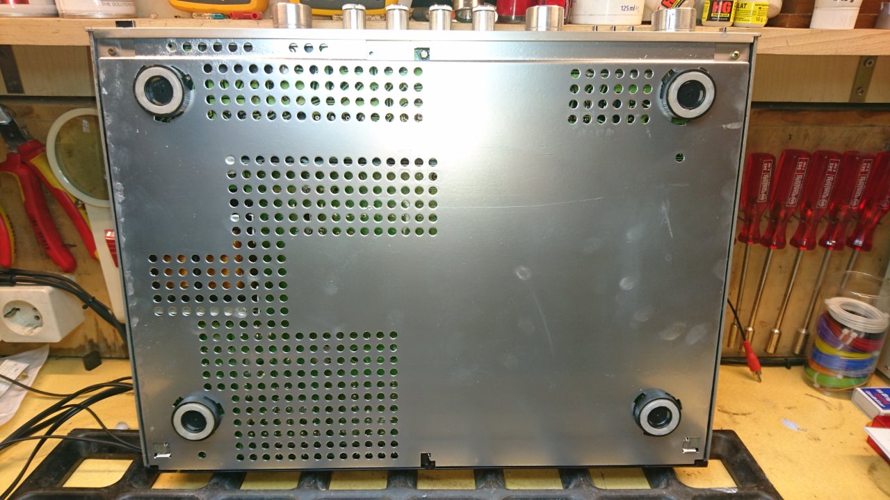

Sind Boden und Deckel getauscht oder neu lackiert?
Beiträge: 2636
Macken sind ja noch in der Frontkante und auch die Oxidträne. :(
Der Rost war eigentlich schon so groß, dann man mit Grundierung und Nassschleifpapier arbeiten muss, bevor man Felgensilber aufbringt. Das Silber sieht auch vernünftig aus. Ggf. sogar ist vorher zu spachteln, je nach Rosttiefe...aber für die Werkstattanlage? ;)
