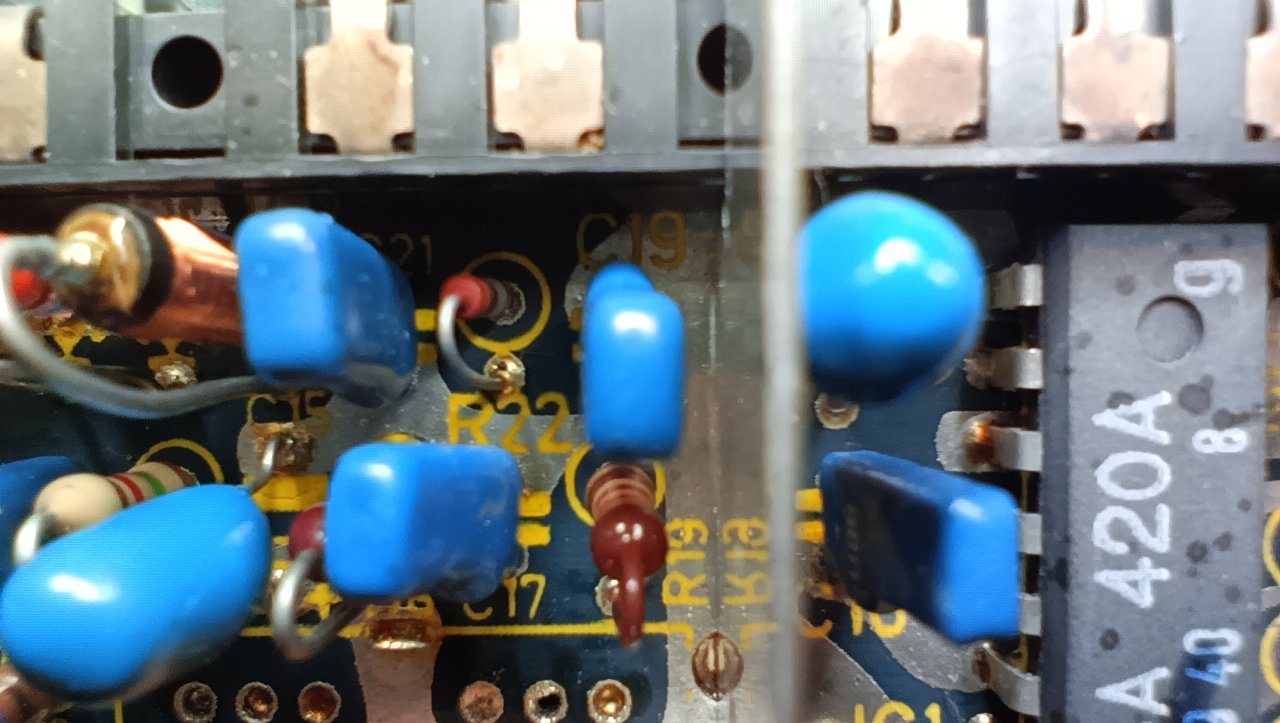

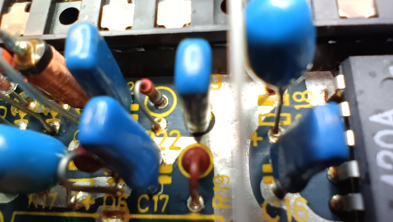

da R22 (68R) in der ZF-Box werksmässig als 0,1 W Sicherungswiderstand ausgeführt ist, sollte das eigentlich nicht passieren. R22 sollte zuerst hochohmig werden. Ausrufezeichen an diesem Widerstand!
Es sei denn....R22 wäre vorher schon mal (aufgrund von Feinschluss von C18 in der ZF-Box?) hochohmig geworden und jemand hätte ihn anschliessend durch einen höher belastbaren Widerstand ersetzt.

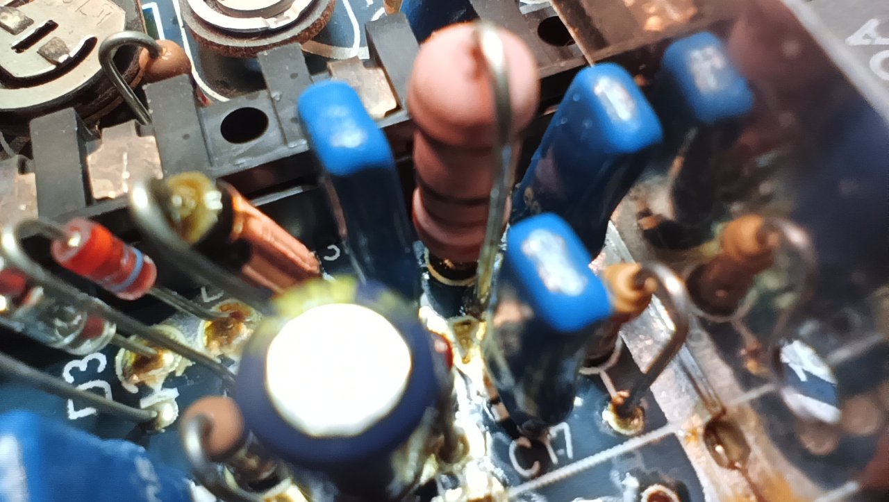

Da kann ich gerne nochmal nachschauen. Es war auch eine 0,25A Sicherung als Si 4 eingesetzt. Damit das Ding "läuft".
Ich habe mich auch schon gewundert daß da der ganze Strom durch die Spule geflossen ist.
Re: Grundig T3000 - kleine Dummheit begangen und brauche nun Hilfe
Sodele,
es gibt tatsächlich nichts was es nicht gibt.

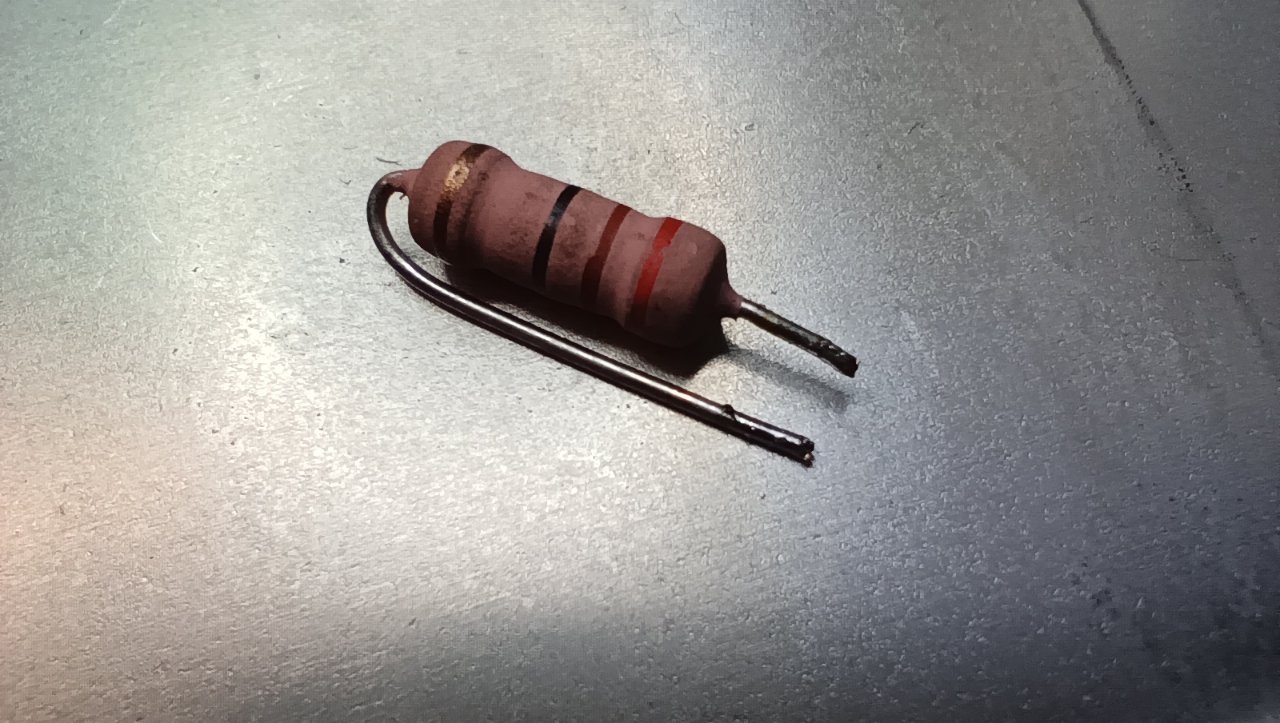

33 Ohm / 2 Watt Anstatt 68 Ohm / 1/10Watt
