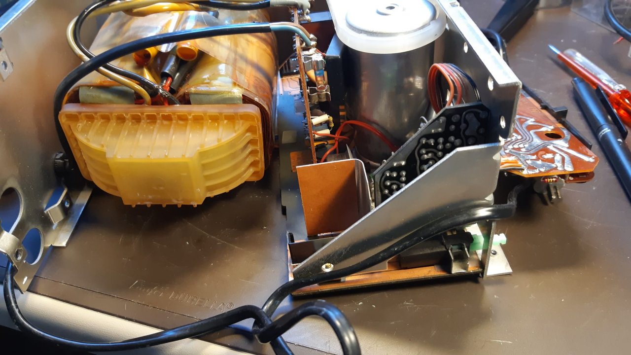

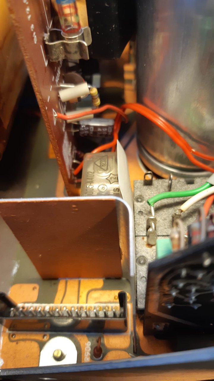

Unten hing das Steuerkabel von MXV lose im Gerät. Und gesucht, wo es hinsoll und ich habe auf der Gleichrichterplatine noch einen Elko entdeckt C809, schon 4 MAs durchgetauscht und den immer übersehen, mal sehen, wie man an den rankommt.
NA wer hat den auch übersehen... Franko :cry:
47µ 40V

Hatte auf eine Anleitung gehofft, na da gehe ich mal ran...

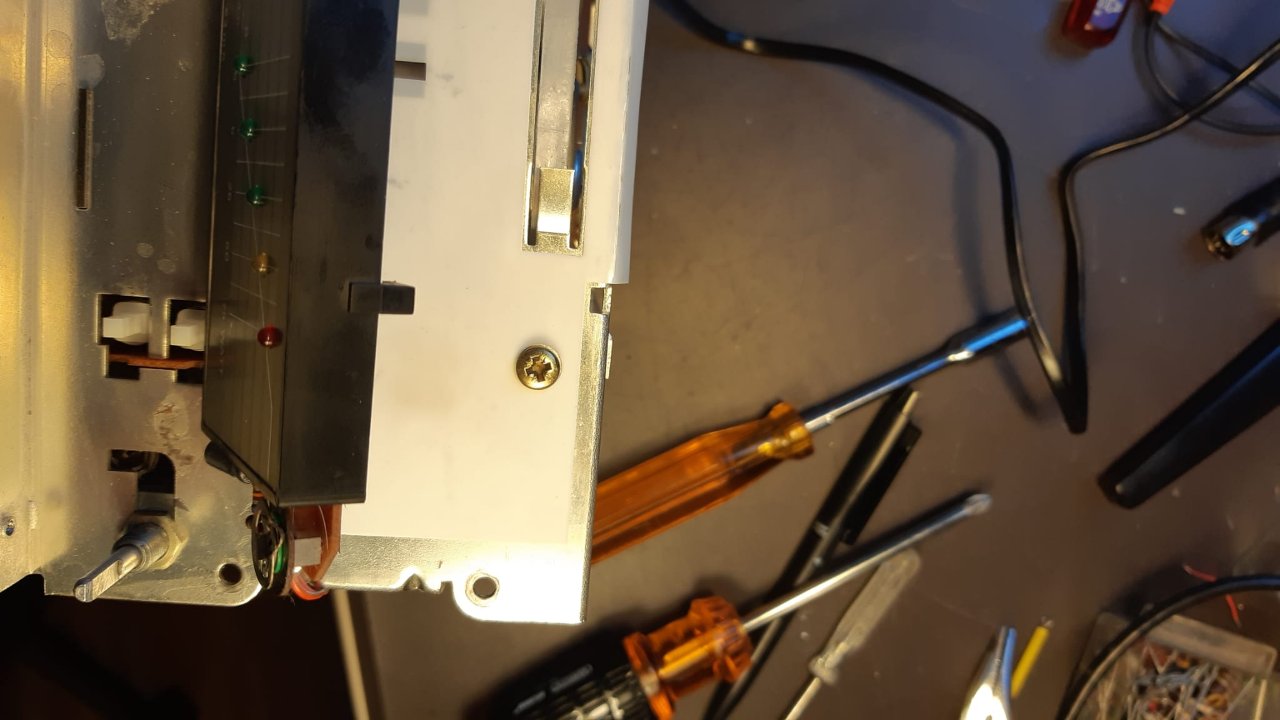

Hat geklappt 20 min.
LED-Anzeige runter, 4 Schrauben lösen und 2 Trafo-Langschrauben.
Dann hat man "genug" Platz.
Isolierung unter LED nicht vergessen.

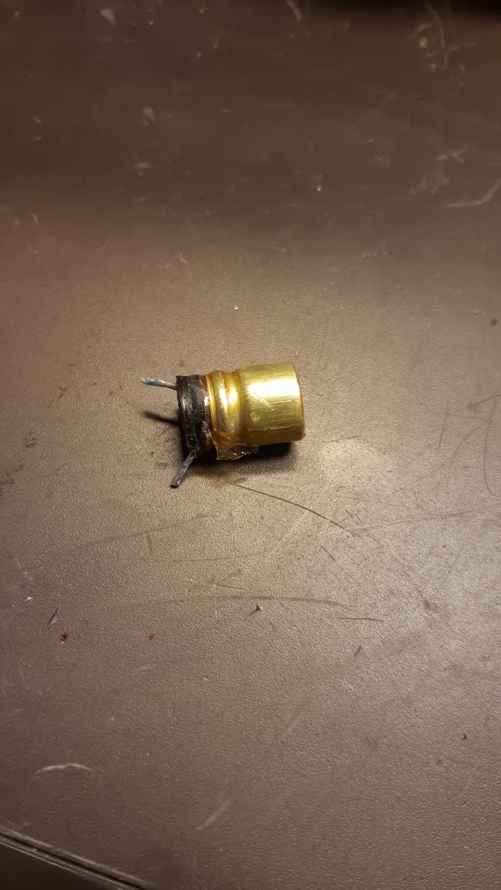

Der Elko war schon fällig.
