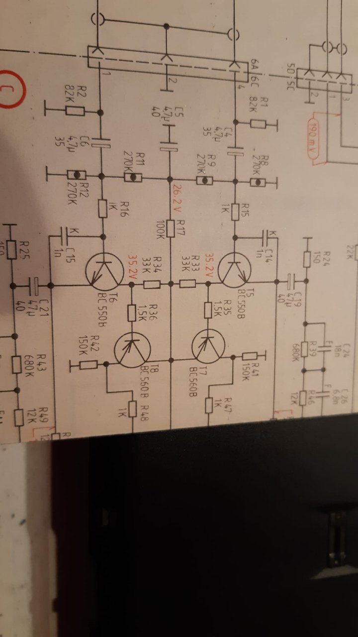

Ich habe vor 15 Jahren einen V2k für 2,50 bei ebay ersteigert. Aber nicht repariert.
Ich hatte ihn bei einem VK abgeholt auf einer Dienstreise. 2-3 Wochen davor hatte ich bei dem VK schon Minis abgeholt.
Nun sehe ich, Endtransen bei einem Kanal ausgelötet. Keine Erinnerungen. Habe für alle Kinder VXVA5k geholt...
Nun bin ich dabei, erstmal schnell Recappen.
C5 am TA EVV hatte 47µ im SP aber 4,7µ. 4µ7 macht Sinn, der Ladewiderstand beträgt 100k. Ergibt Ladezeiten >10 sec bei 47µ.
Der Bestückungsdruck zeigt aber fette Kreise wie bei C19/21 daneben mit 47µ. Die Kreise hat der C4/6 mit 4,7µ als Tantal daneben nicht.

Die Sache mit den verschiedenen Werten hatte ich auch schon mehrfach.
Bisher habe ich mich dann immer für die Werte im SP entschieden, ohne mir große Gedanken über die Schaltung zu machen.
Gerade die Kommas sind auf den C's z.T. sehr schlecht zu erkennen (Ablesefehler)
Funktioniert hat bisher alles.

Ein schwarzer Gummistopfen kullerte im Gerät. Beide NT-Elko sind offen.
Ich habe mir anderen TA Eingangsschaltungen bei Grundig angeschaut, da sind die Werte auch eher kleiner als 47µ.
Im Bestückungsdruck ist der Kreis wohl eher die Angabe für den Blocker einen Nicht-Tantal einzusetzen und die Tantale eher für NF zu benutzen. Dort haben sie nur das Elkozeichen ohne Kreis.

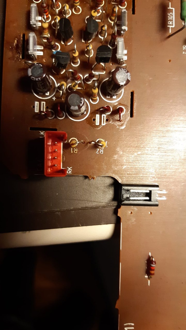

So alles zusammen, die toten Darlington des rechten Kanals ersetzt.
GP140 BDX83W
GP145 BDX84W
Und an den STT gehängt und Netz hochgefahren, aber ab 3 V DC auf den Rails brummt es schon im KH. Eigentlich war der Elko noch "ok" nur hohen ESR und Stopfen draußen. Morgen, wenn Zeit, mal Labor-NT nehmen und DC einspeisen.
Traue mich nicht den höher zu drehen, DC ist ja schnell eingespeist am 4 poligen Steckverbinder mit Fliegenbeinen.
PS. Werde ich alt und schissig? V und A immer gleich 30 Jahren ran ans Netz. Selbst eine Glühbirne nie genommen, aber auch keine Knallerfahrungen gehabt.
