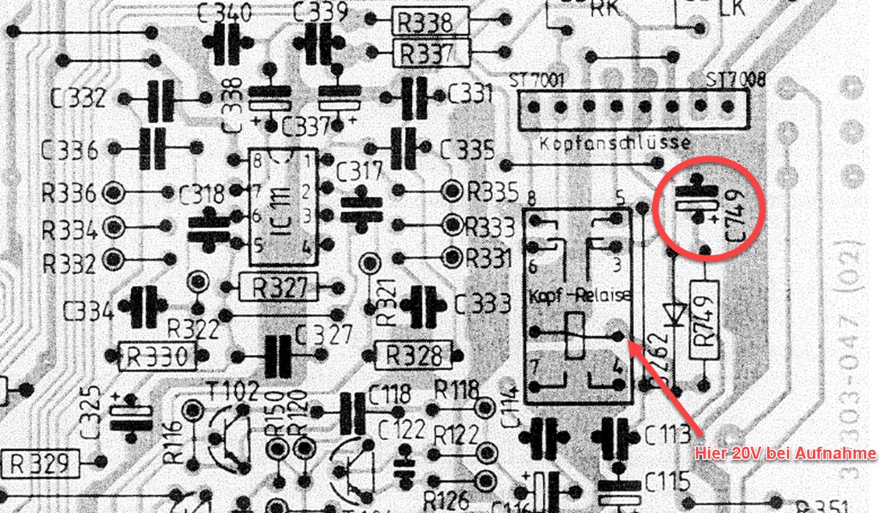

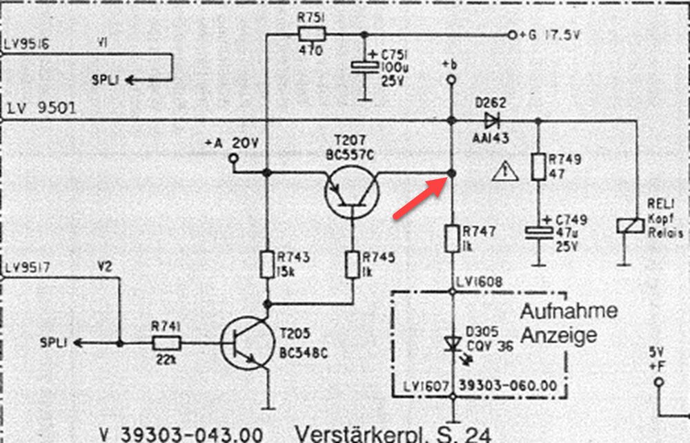

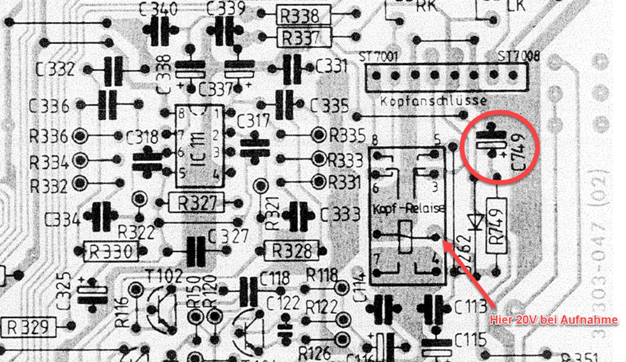

Leider fühlt man auch nichts. Das Relais scheint tot zu sein. Kann man messen ob das schalten müsste und nur nicht tut oder ob es gar nicht schalten kann (keine Spannung)?
Beiträge: 1814
Re: SCF 6200 Aufnahme - Problem
Deim drücken der Aufnahmetaste schaltet T207 die +A=20V Spg durch. Siehe roter Pfeil.
Dadurch leuchtet auch die Aufnahme LED. Wenn also diese leuchtet, muß auch das Kopfrelais anziehen.
Man kann auch mit einem einfachen Piepser elektrisch prüfen ob die Kontakte schalten.
Hast du schon alle Spgn. überprüft?
Beiträge: 2555
C749 i.O.?
Beiträge: 1814
