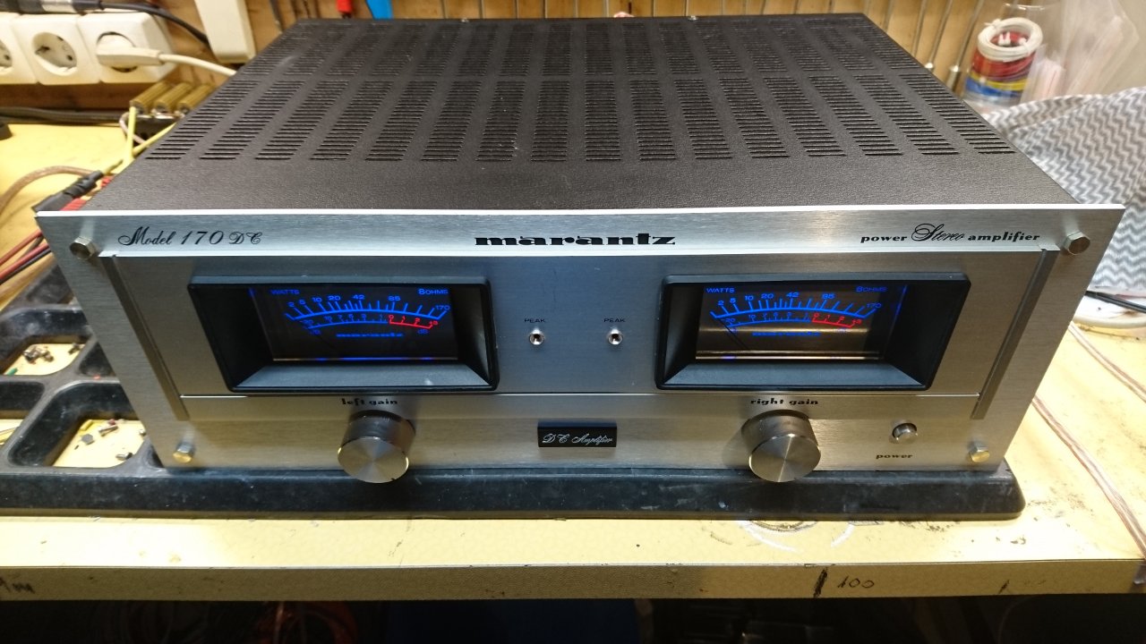

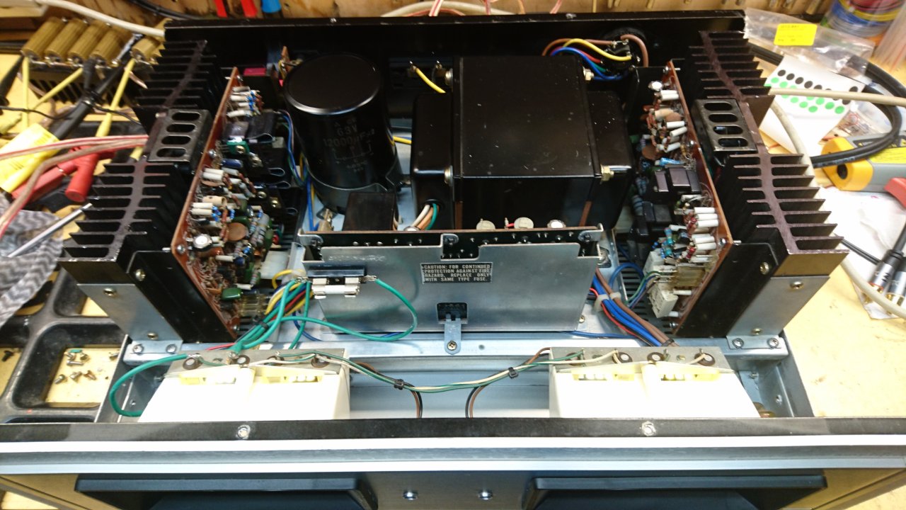

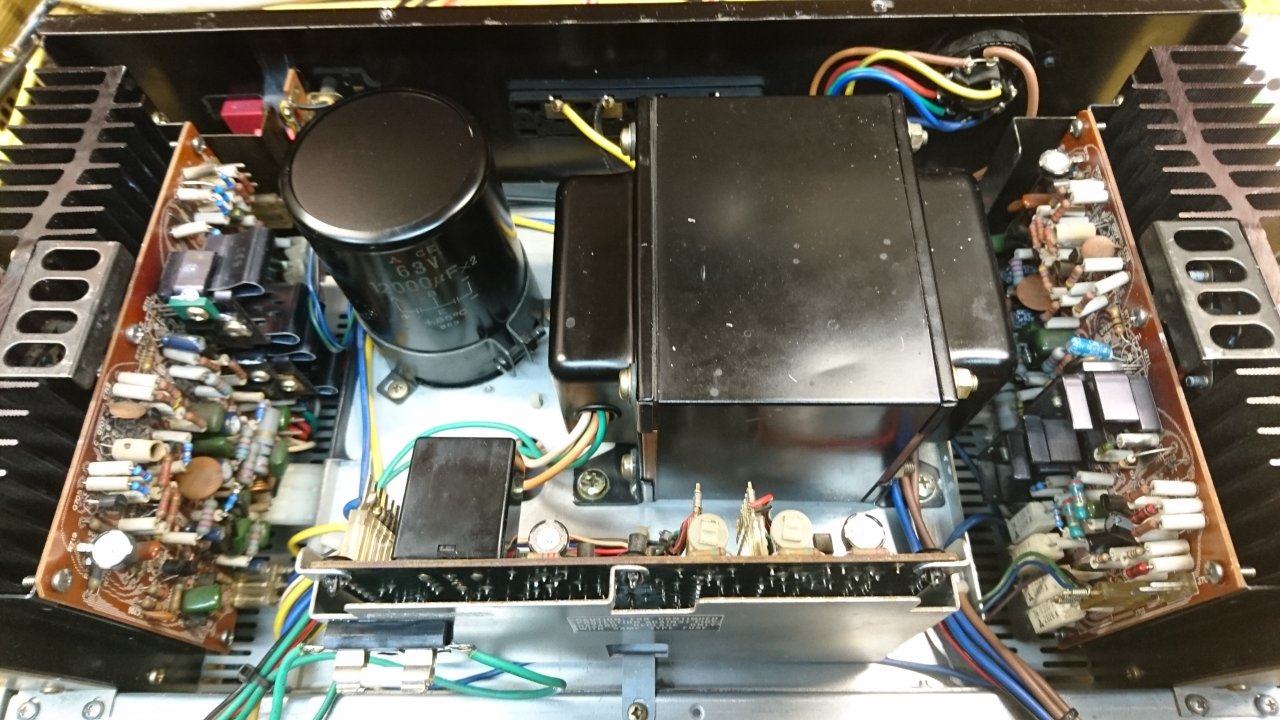

Für einen Bekannten habe ich gerade eine Marantz Endstufe Instand gesetzt.
Linker Kanal kpl. abgeraucht. Alle Endstufen Transistoren (TO3 Gehäuse)durch, Kleintransistoren durch und viele, viele Widerstände durch.
Nach der ersten Instandsetzung ging die Endstufe bei etwas mehr Pegel wieder in Rauch auf! ------> mutmaßlich Fake Transistoren.
Mit Transistoren aus dem Elektronikladen ----> NOS, läuft sie jetzt -----> 26,-- für 4 Stck.
Besonderheiten:
Es kann kein Ruhestrom eingestellt werden, einzig die DC Balance ist einstellbar.
Die DC Balance regelt sich selbst mittels NTC
Obwohl mit 108Watt@4Ohm angegeben drückt das Teil 138W@4Ohm (23,5V)
Es gibt nur eine Sekundärwicklung für beide Kanäle, 78Veff, gesiebt mit 2 x 12000µF
Kein LS Schalter, kein Abschwächer für die VU Instrumente.
Insgesamt eigentlich einfacher Aufbau, wenig Teile, wenig Komplexität.
VU Instrumente / Zappler:
Optisch durchaus ein Hingucker
Aufschrift, 85W@8Ohm bei 0dB (=26V!!!)
Jetzt zur Einstellung: Bei 9Veff wird die Anzeige auf 0dB gestellt, bei 16Veff an den Rechtsanschlag!
Etwas viel Voreilung für meinen Geschmack.
Ok, würden die VU's entsprechend der Leistung eingestellt werden, würden sie im Betrieb wohl so gut wie nicht ausschlagen.
Und so sieht sie aus:
