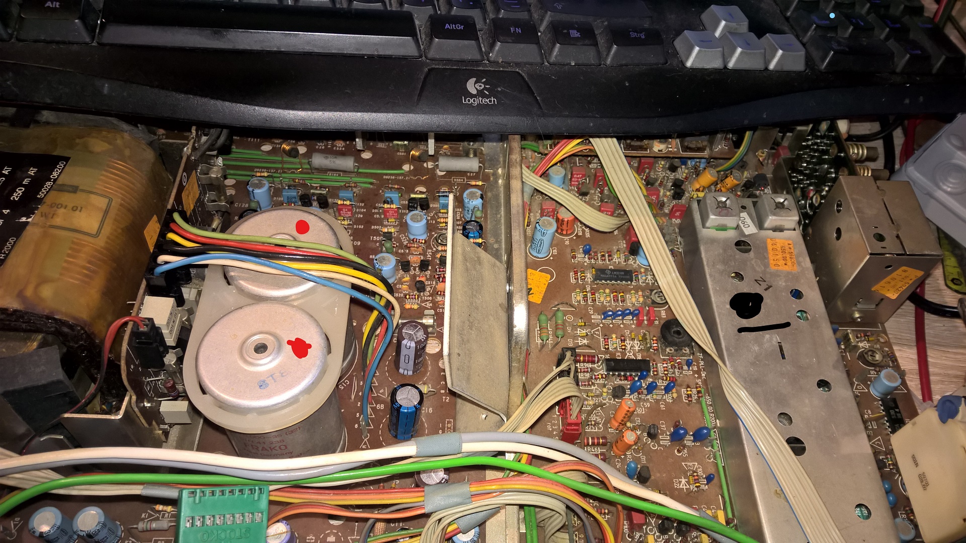

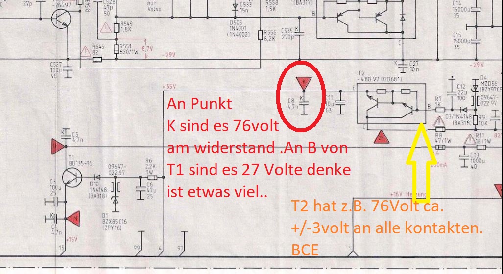

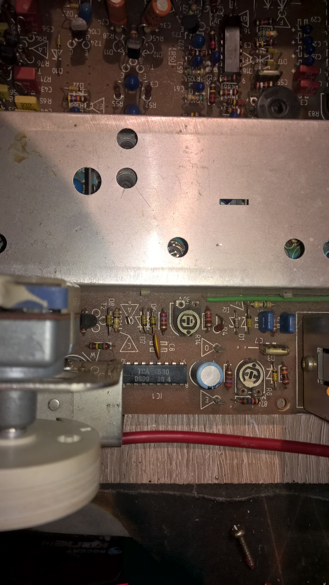

Mal eine kurtze Frage wenn ich auf einen von den Kondensatoren ca. -27 Volt habe dann sollte doch der andere auf dem blech +27 Volt haben oder nicht??
(gemessen roter Punkt elko auf das Blech mit dem schwarzen punkt und strich) ..

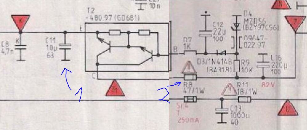

Den Plan den ich habe ist nix schön ich suche einen wo man vieleicht auch die Prüfpunkte mal lesen und vieleicht angaben zu den spannungen finden kann .
Ich denke ja das es einige löt punkte gibt die nicht mehr ok sind .

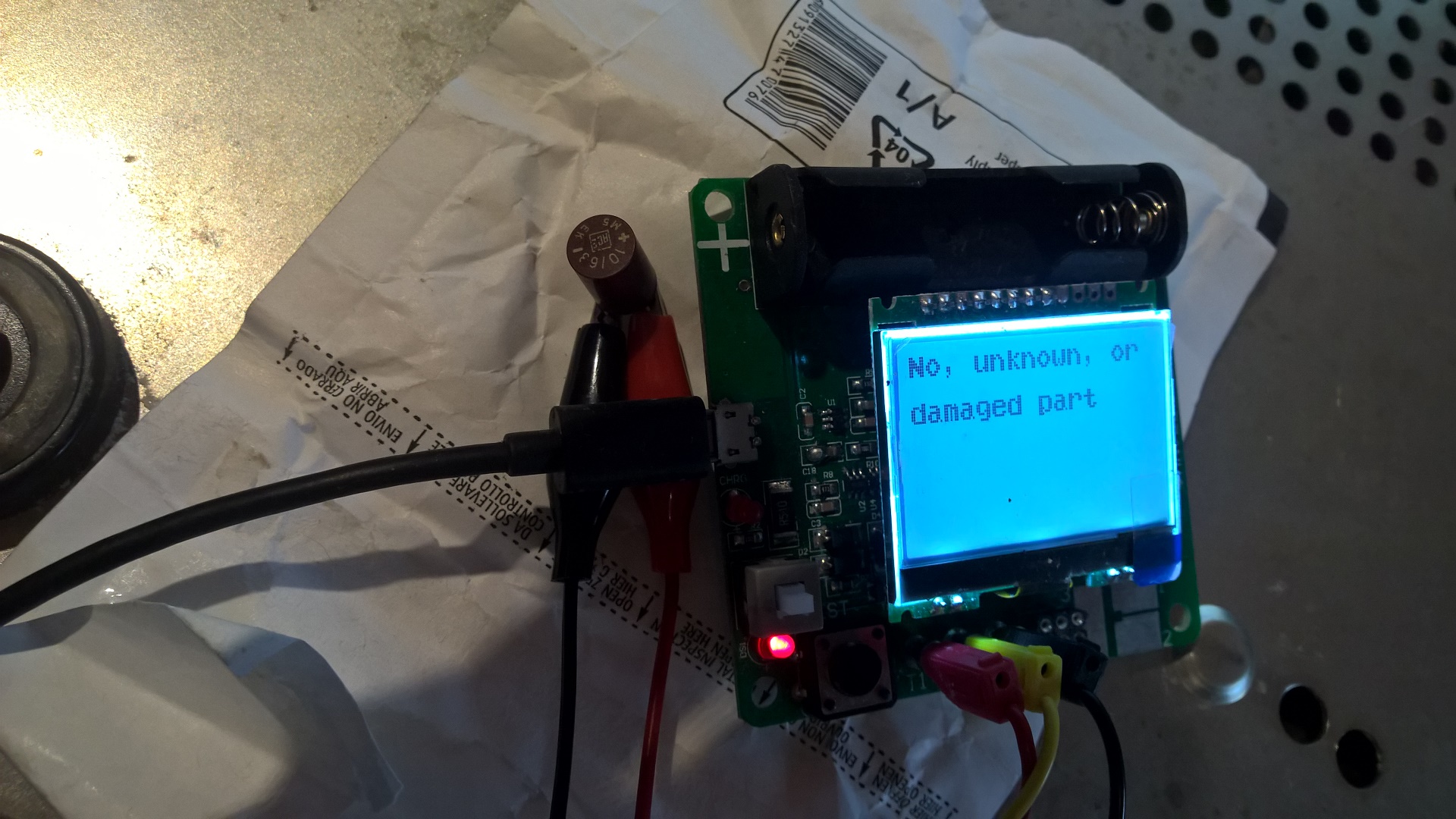

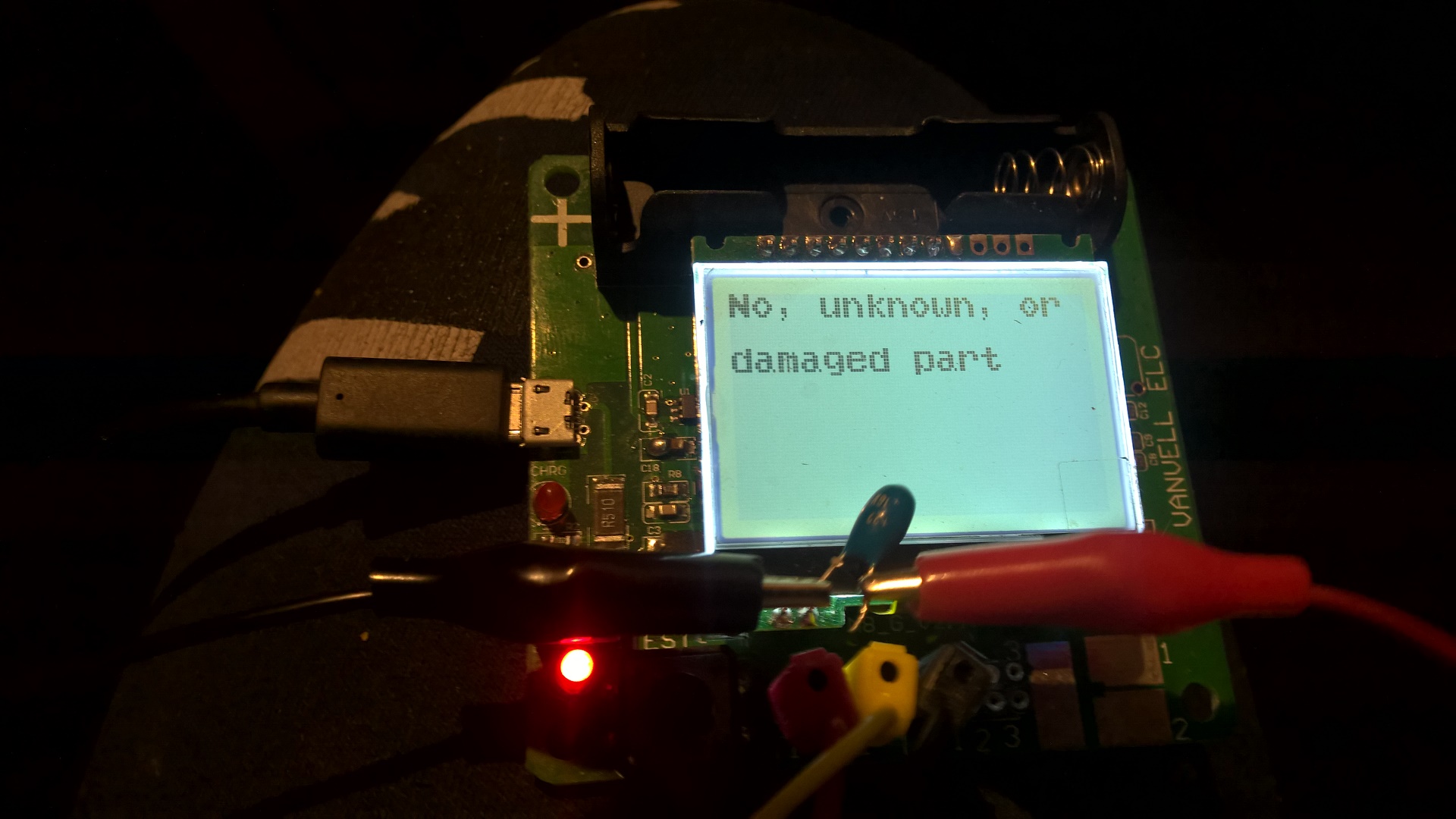

Ich habe auch schon ein paar kondis gewechselt einer war auch defekt laut dem gerät hier .
Ich werde noch alle perlen tauschen das Gerät hat ja keinen kurtzschluß und die sicherungen sind alle ok ?!?!
Es gehen die LS realis schaltet nicht und auch die sender suche per Rad geht nicht denke das er strom mangel hat .

Und jetzt habe ich noch einen toten Widerstand (R8 47Ohm 1Watt)
kann es sein das durch den toten C8 der widerstand auch geflogen ist (also auch T2 prüfen ?!) bin ja mal gespannt.
Die Spannung an Z ist mit 85,5 Volt etwas mehr aber denke das kommt von der 220 Volt geschichte.

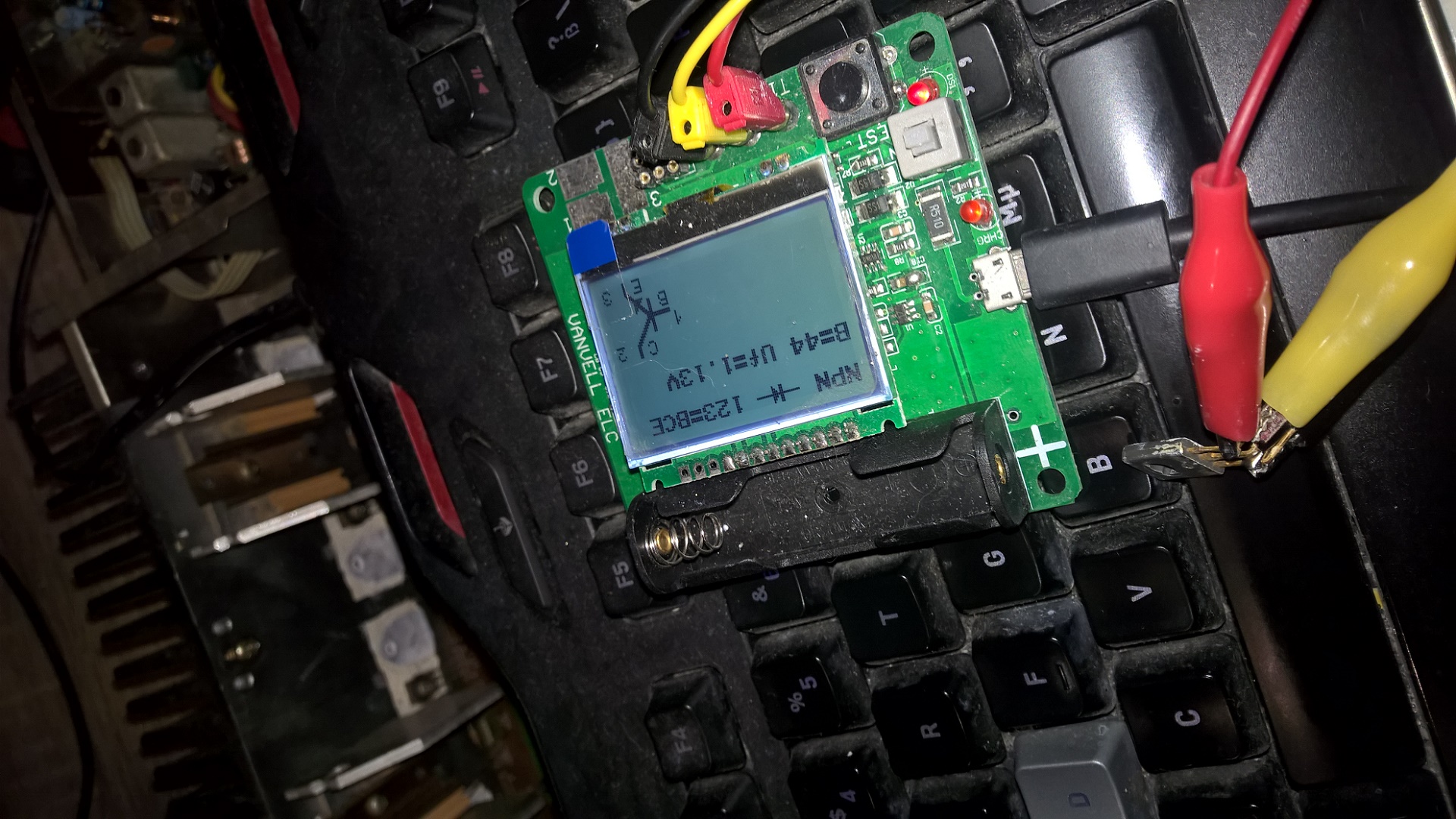

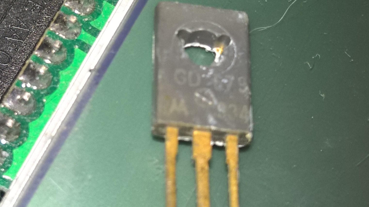

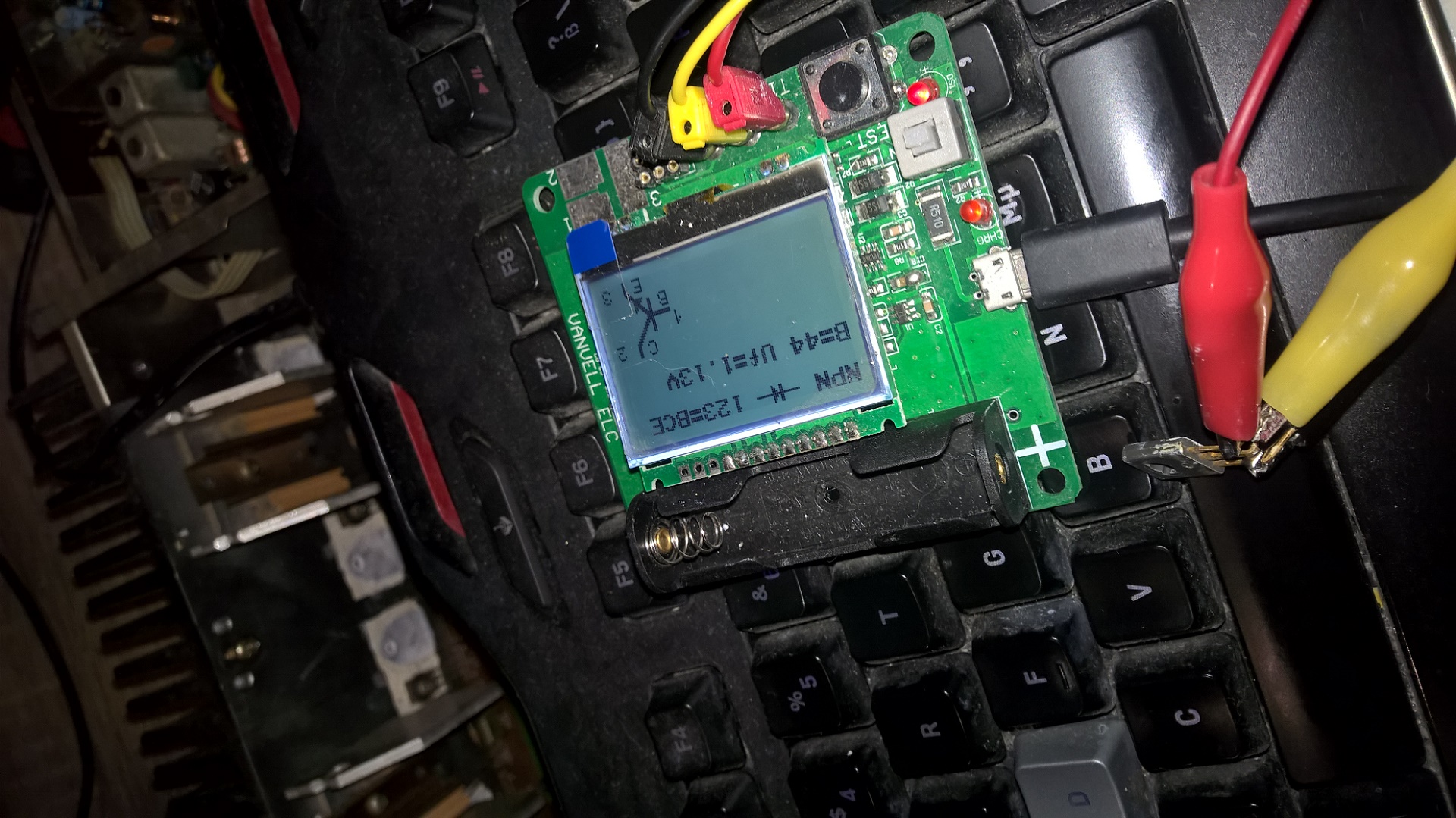

So T2 Soll laut plan ein GD681 sein aber ich habe an der stelle einen GD 679, der auch noch Okay ist laut tester.
:roll:
So jetzt habe ich mir mal noch das datasheet von den T2 GD681/GD679 (BD681/679) gleicher type weniger spannung wenn ich das richtig gesehen hab :? ...
So T1 BD315-16 gegen einenen neuen ersätzt hat ich noch hier ^^ :mrgreen:
Denke werde noch R11 18Ohm/1Watt mir anschauen den R8 47ohm/1Watt ist bestellt ,

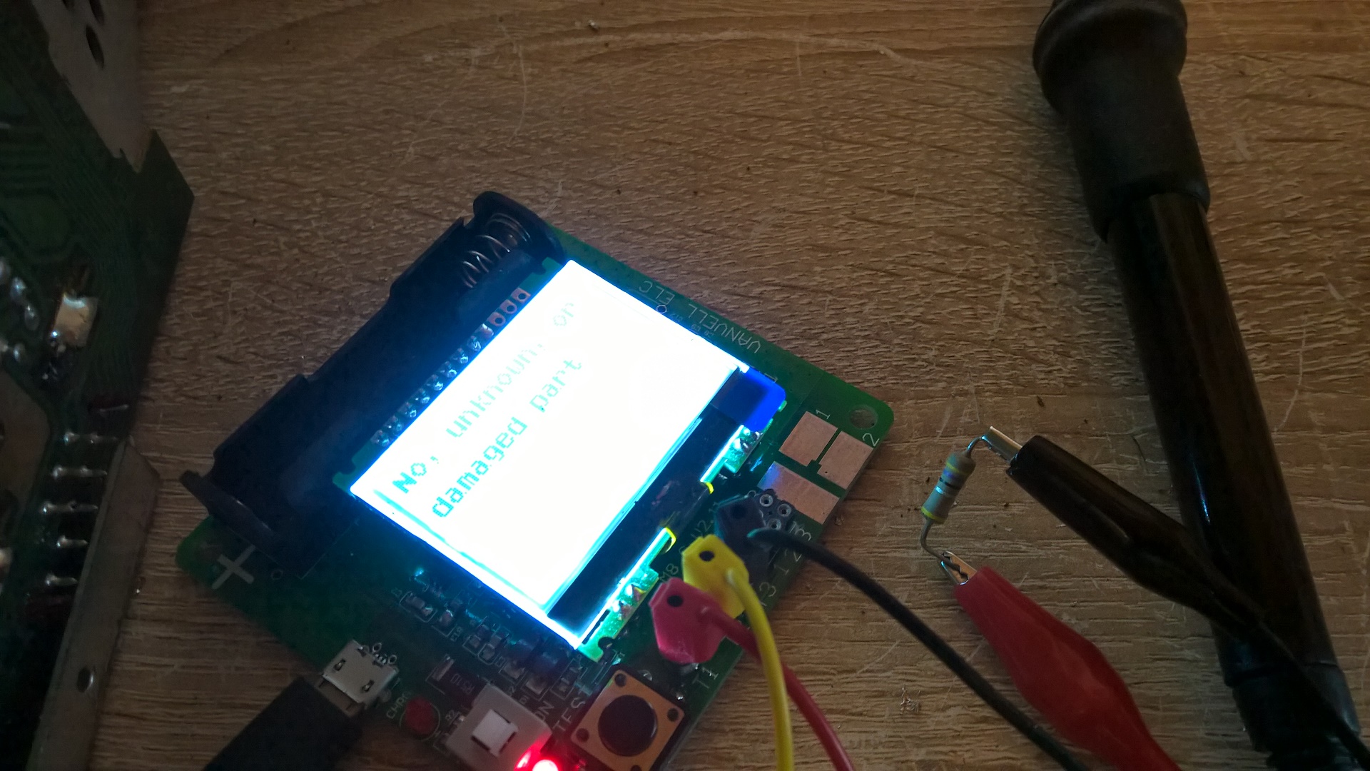

würde ja gerne test ob er dann wieder geht aber hab nur 1/4 Watt mit dem wert hier kann ich das mal Kurz machen um das zutesten oder warten bis die richtigen da sind .
Ich hatte richtig glück und habe noch einen 47ohm gefunden , gebraucht mit k.a. Watt aber 1en wird der woll haben .

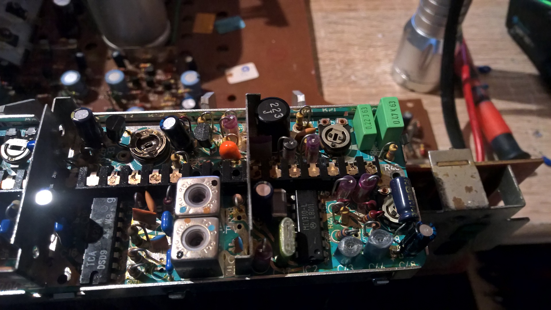

Alle Blauen ta´s aus dem hf tunerteil oder wie das teil heist draußen.
Denke bin auf einem guten weg mit dem R2000.

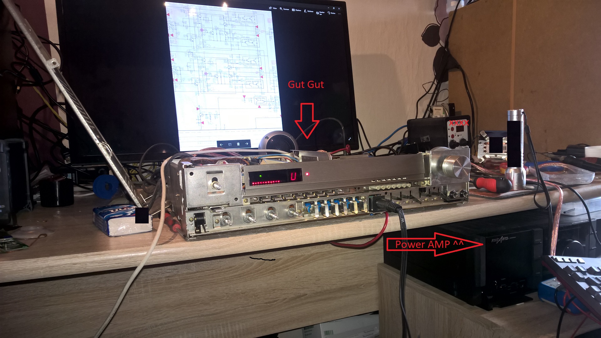

So er Läuft aber Kracht noch bei Musik und ich glaube die einen Betriebsspannung ist nicht ok aber ..
Glaube werde mal T2 Neukaufen...was aber das mit der spannung nicht besser macht ..
Der Tuner geht mal das konnt ich schon hören .
der eingang ist egal beim krachen Tuner das selbe wie Tape.. :?: :!: :roll:

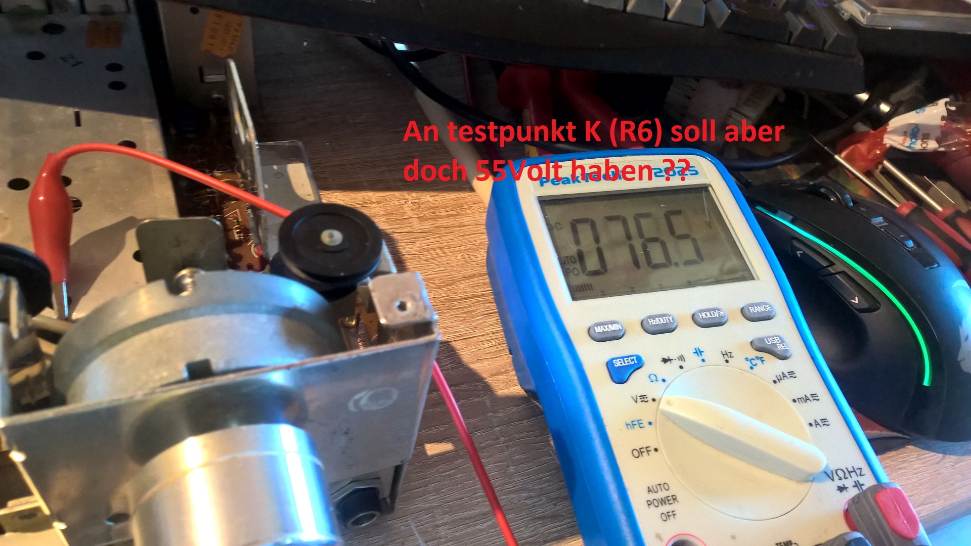

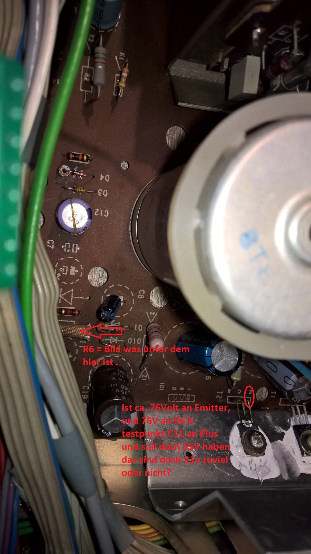

Heh, der ist wohl heil, wenn überall etwa 76V sind.
Das ist ein Emitterfolger. Der Emitter folgt der Basis minus 2x UBE. Die Z-Diode soll auf 55 V stabilisieren. der Emitter folgt der Basis mit etwas Abstand.
https://www.elektronik-kompendium.de/si ... 204133.htm
Viel Erfolg!

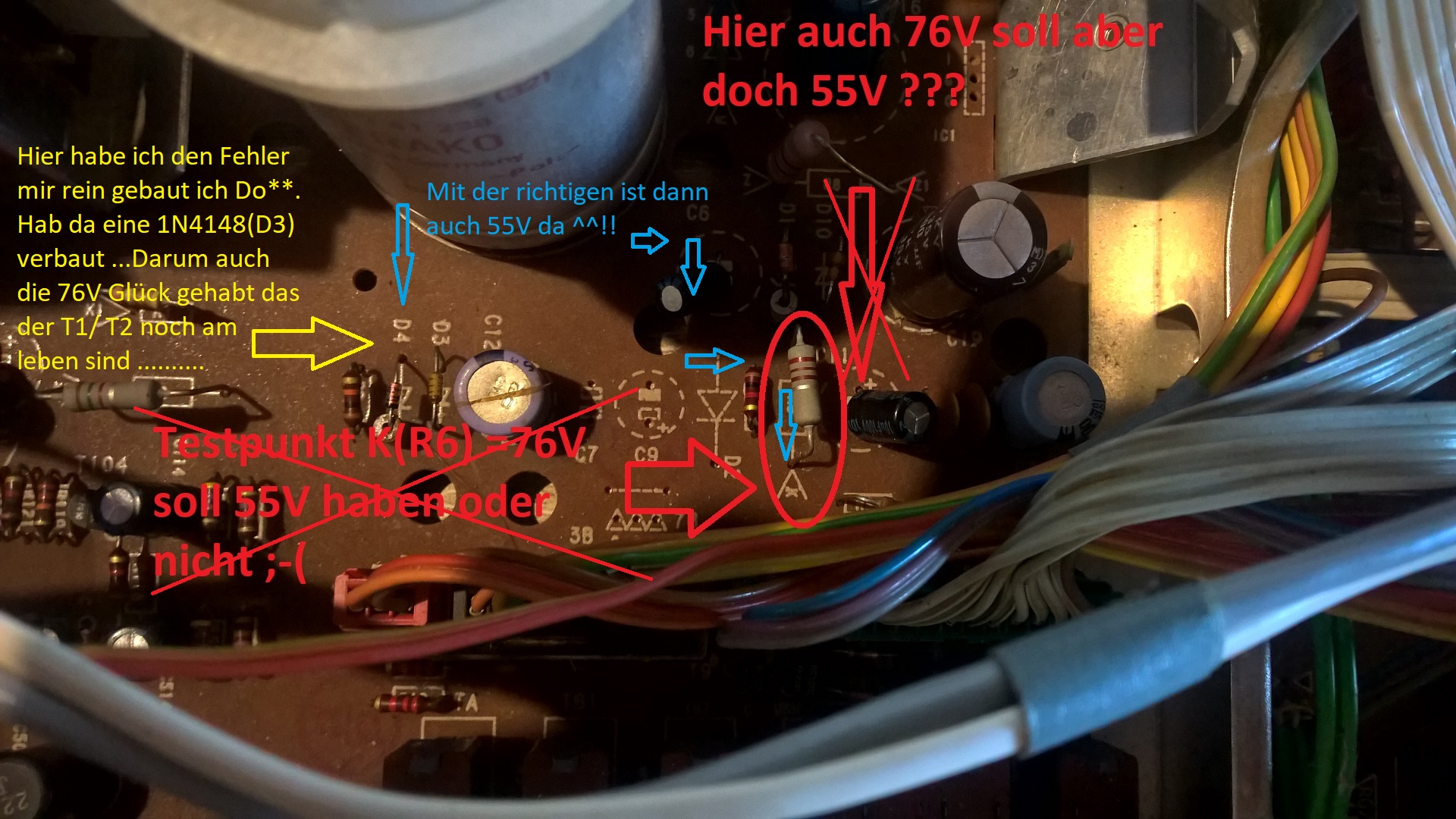

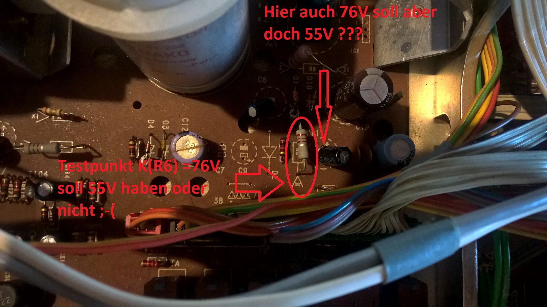

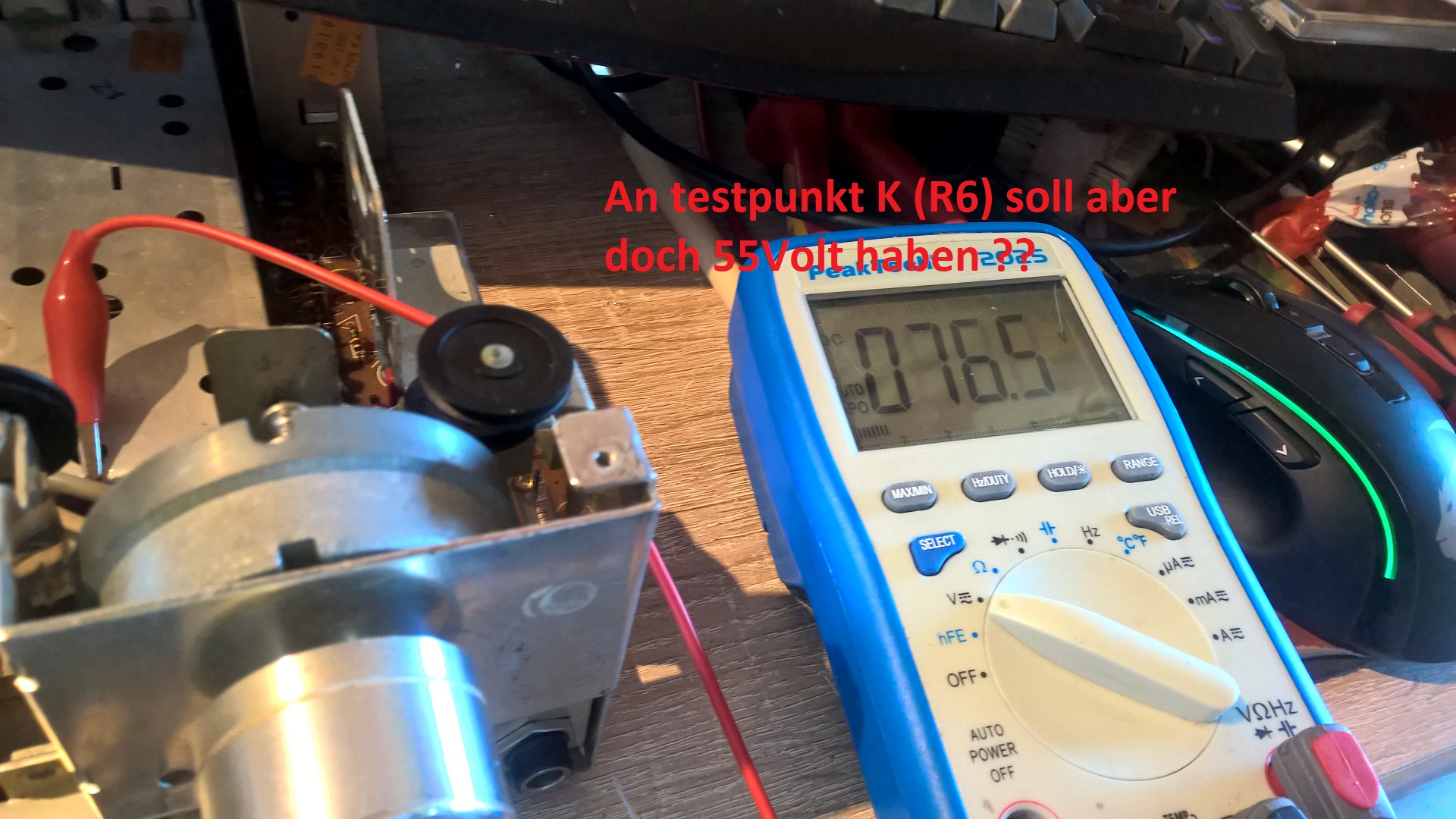

Aber Testpunkt K kann doch nicht 76Volt haben wenn in der zeichung +55V steht oder 21V mehr wegen 220Volt umstellung im Netzt ? es müßte doch von T2 dem Emitter schon 55V haben hat aber wie schon geschrieben 76v aber wenn ja D4 das auf 55V machen soll dann ist die tot .
Leider habe ich nur 1.3 Watt gesehen mit 56Volt soll aber laut plan 1.5Watt haben .
Aber ich schau mir jetzt noch den link an von dir mit der schaltung an .
Testpunkt K ist ja an R6 Orange ,
Oder aber ich hab mich hier verrannt und finde hier den weg nicht .. :roll: :? :oops: :?:
Aber mal abgesehen davon verzerrt der R2000 bei leiser lautstärke , wenn ich lauter mache hört er sich ganz gut an es sind nicht die 15000uf glaube ich.
Da sind die stopfen noch drin und die messung war auch (noch) gut wenn ich das richtig im Kopf habe . Und dann müßte ja bei lauter die musik schlechter werden ... und nicht wie hier leise scheisse .Naja weiter messen Ruhestrom hab ich eingestellt auf 30mv das ging auch .

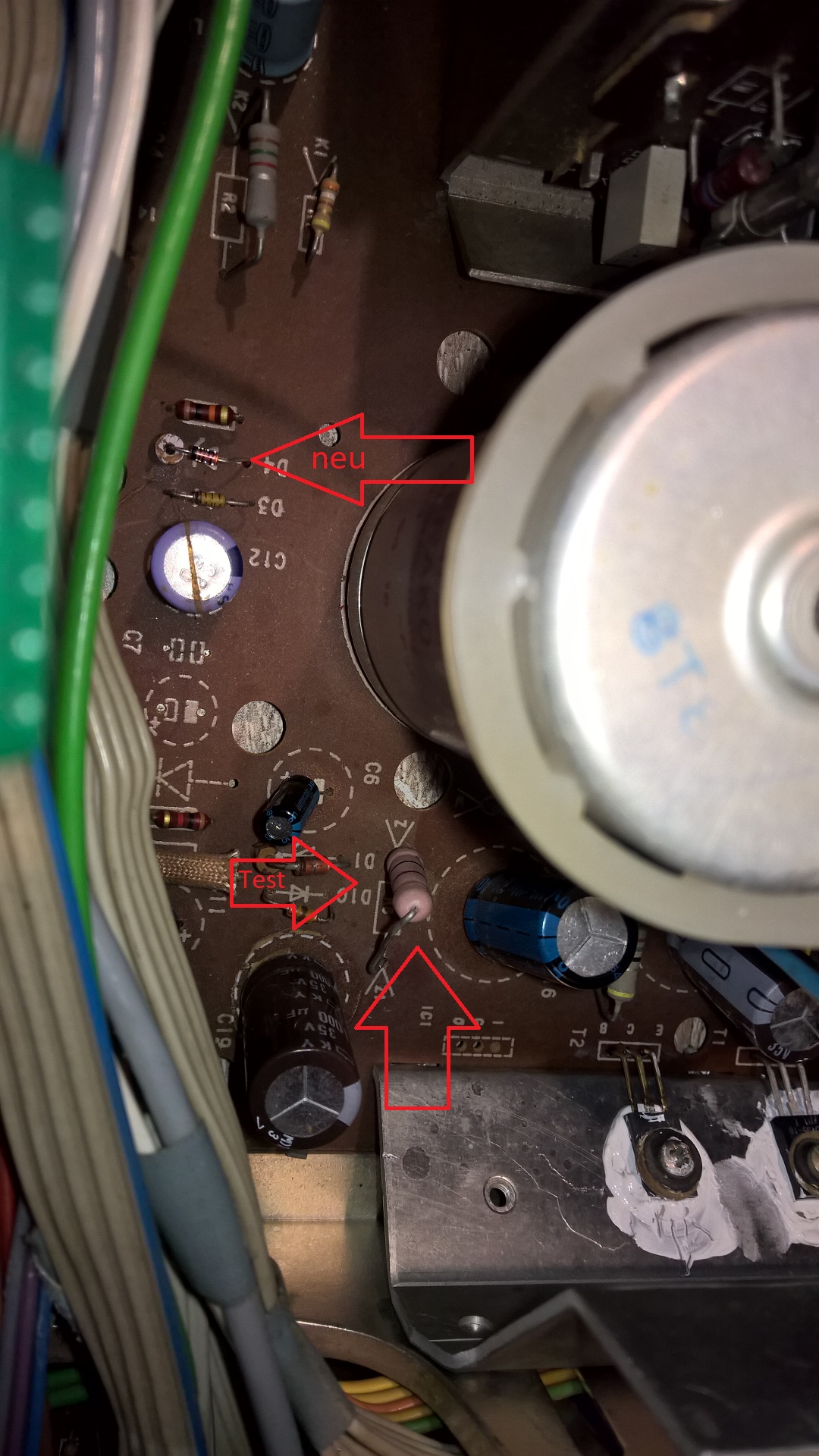

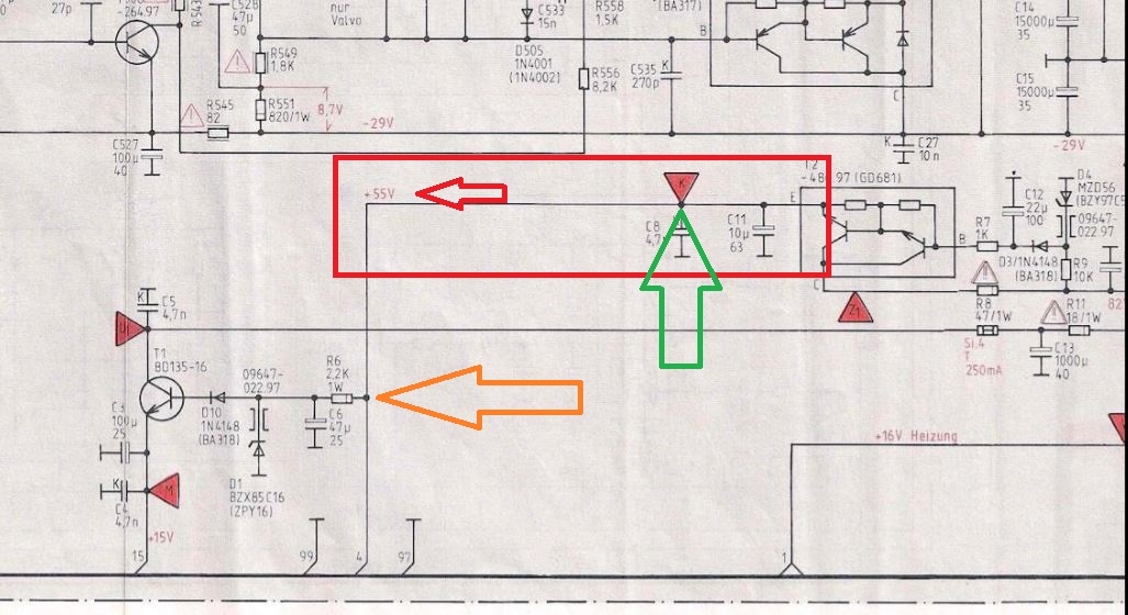

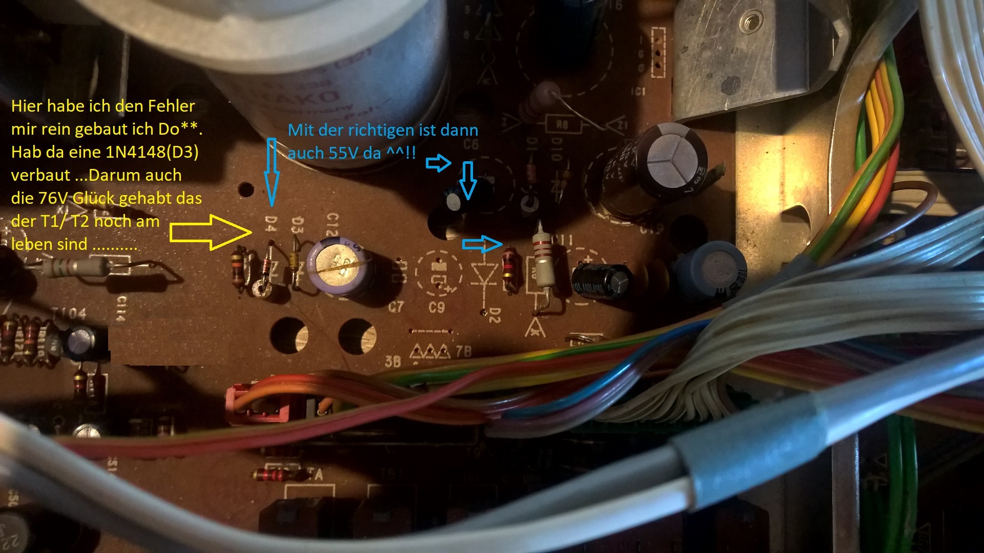

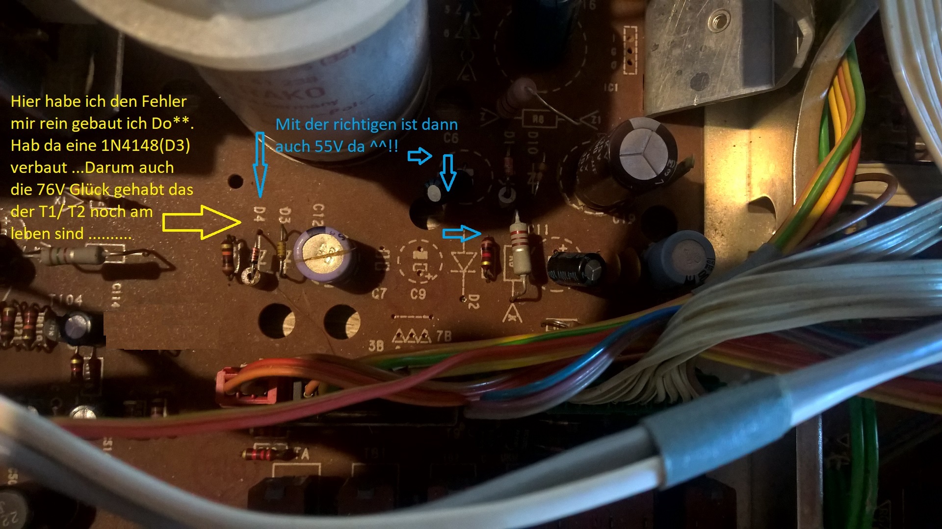

Sooo da ich wieder mal einen anfall von dummheit hat kommt bei mir hin aber immer wieder vor habe ich depp D4 gegen den typ von D3 getauscht :? jetzt stimmen auch die Spannungen in dem Teil des R-2000 nur ist das verzerren nicht weg... und auf Rechts genause wie Links das Krachen ist aber komplett weg vom poti . :o

Hier mal der fehler von mir den ich gemacht... :o :shock:
Augen auf beim hmm Eier kaufer^^ :idea:

E-Folger:
76v Eingangsspannung
Basis muss die 55 Haben, das ist die stabilisierte Referenz.
Der E folgt der Basis mit ca. 0,6 V, da Tr ein Darlington 2x0.6 v.
Das ist eien einfache Stabilisierungsschaltung.
Liegt B an 76, rate was der E macht....
