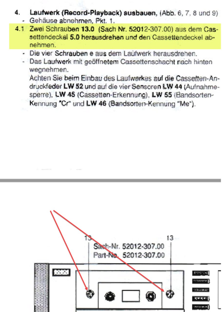

Eigentlich müßte sich die Cassettenfachabdeckung abnehmen lassen. Dann Play drücken und auf den Tonkopf schauen.Merlin hat geschrieben: Fr 14. Okt 2022, 10:25
Wie finde ich heraus ob der Kopfschlitten sofort wieder nach unten fällt? sehen kann man den ja nicht oder? Das "Klacken" hört man wenn man auf Play drück und erst wieder wenn man auf stopp drück.
Wenn das auf die Schnelle nicht geht mit einer Taschenlampe versuchen.

Die Abdeckung schaut mir nicht danach aus, dass sich die Abnehmen lässt.
Wenn keine Cassette eingelegt ist, kann man nicht auf Play drücken, auch wenn man ohne Cassette den Tonkopf sehen würde.
