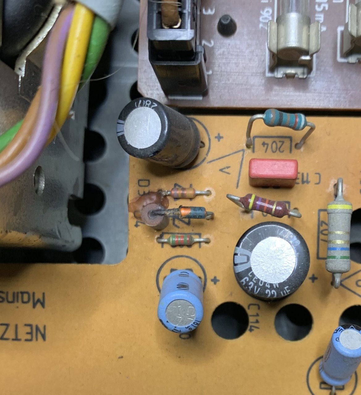

Die Z-Diode (D4) sieht für mich als Laie austauschwürdig aus:
Der BD899 zeigt keine optischen Fehler, den würde ich aber mal prophylaktisch mit wechseln.

Lasse den Transistor drin, Nachbauten haben oft ein kleines "Die" und sterben nach wenigen Einschaltvorgängen. Da hatten wir mal die Diskussion drüber. War aber ein XV5k.
Die Diode hat eine Ferritperle drauf, die mit halogenhaltigen (brandverhindernd) Klebstoff fixiert wurde. Dieser ätzt das Bein weg.
Warum soll das aber nur einen Kanal beeinflussen????
