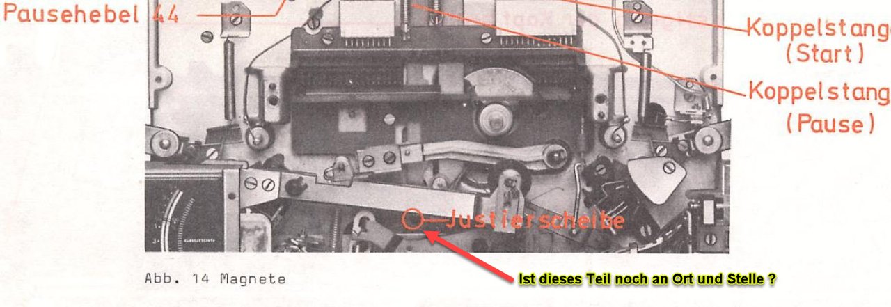

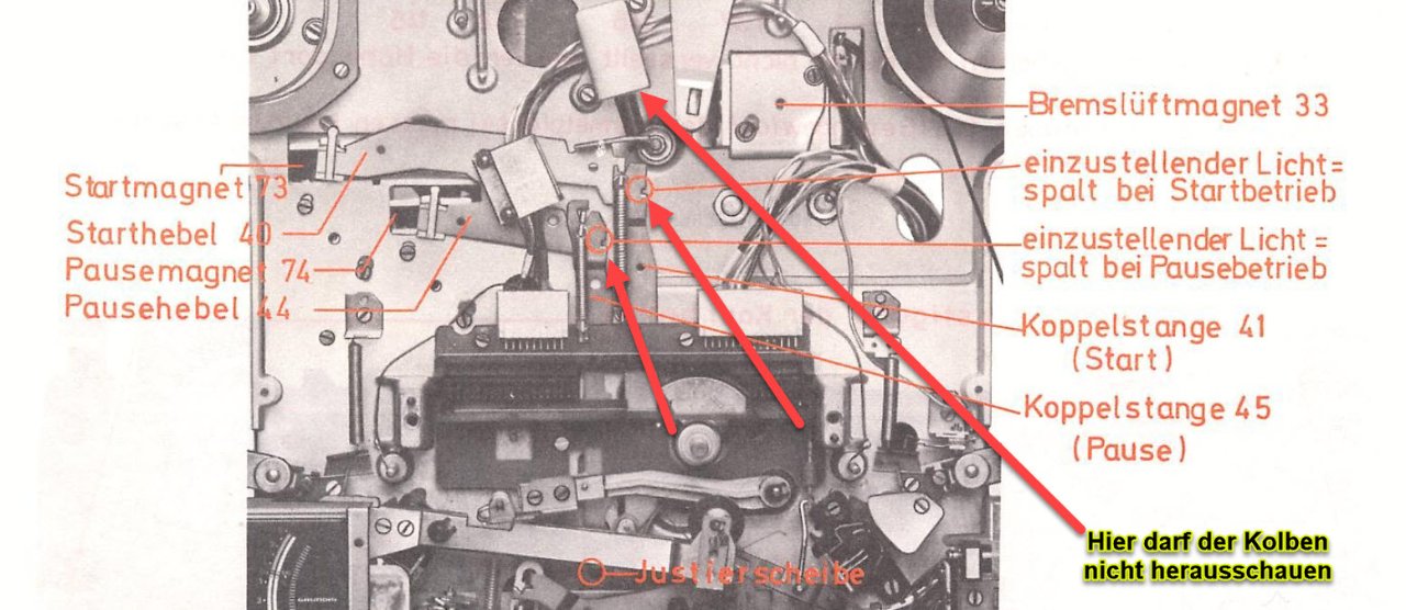

Hallo, hab bei meiner TS 1000 ein neues Problem: Die Andruckrolle fährt bei Wiedergabe nicht vollständig gegen die Capstanwelle. Es fehlt nur ein kleines Stückchen. Das Problem scheint mechanischer Ursache zu sein. Hab es einmal geschafft bei Wiedergabe nach betätigen des CUEING/PAUSE Reglers die Andruckrolle an den Capstan zu bringen klappt aber scheinbar auch nicht immer. Hatte das schon jemand mal? Könnte das evtl. der Dämpfer verursachen da war schon mal das Innenleben etwas herausgerutscht wegen Riss am Gehäuse und ich glaube da war es dann das gleiche Problem. Habe dann das Innenleben wieder zurückgeschoben und fixiert und es lief wieder alles perfekt. Nur ist diesmal das Innenleben nicht herausgerutscht. Hat jemand vielleicht eine Idee? Danke schon mal voraus und liebe Grüße.

Wenn die Justierscheibe gemeint ist (Ist weiß hat verschiedene Positionen und von links nach rechts steht da 4 3 2 1) dann Ja. Ist auf deinen Bild nicht so gut zu erkennen. Die Justierscheibe steht auf Pos. 4.
Beiträge: 1815
Re: TS 1000 Andruckrolle fährt nicht ganz gegen Capstan bei Wdgb.
Das Bild ist Original aus dem Service Manual. Ja das stimmt ist so ein Vieleckiges Stück.
Gut das ist schon mal wichtig.
Du wirst nicht umhinkommen gemäß des SM die kpl. Mechanik zu überprüfen

Hallo Manfred, werde mal den Startmagneten neu justieren, denn der Kolben vom Dämpfungszylinder ist nicht herausgerutscht. Geht das justieren auch irgendwie ohne Exzenterschlüssel? Habe nämlich keinen. Ferner werde ich dann auch gleich den Pausemagneten überprüfen und gegebenenfalls auch gleich nachjustieren.
Beiträge: 1815
Geht auch ohne Excenterschlüssel. Ist halt fummeliger.
