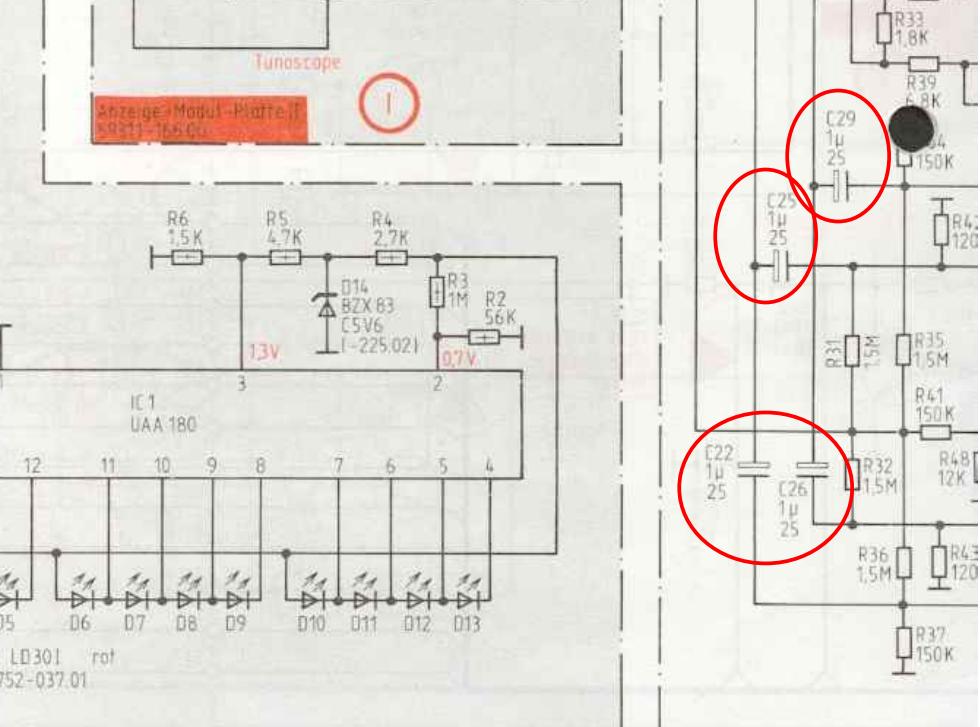

Hi zusammen,
ich habe mich jetzt nach längerem mal wieder an meinen R3000 rangemacht und habe beim rauspoppeln der Tantals ein paar für die es anscheinend nur neue Tantals als Ersatz gibt. Zudem sind laut Schaltplan 25V gewünscht aber 35V verbaut (Nebenfrage: Ist das jetzt ein Fehler im Schaltplan oder in der Bestückung?)
So oder so finde ich 35V oder 25V mit 1µF nur als Tantals bei Reichelt oder Conrad; Mouser hat die gar nicht.
Wegen der Differenz in Schaltplan und Bestückung, bin ich mir nicht sicher ob es auch ein 50V tut (die habe ich auf Lager) oder ob hier die Abweichung doch zu groß ist.
Da ich jetzt auch nicht der Spezialexperte fürs Schaltplan lesen bin, finde ich auch nicht raus, was an Spannung auf der Leitung liegt :-/
Oder soll ich einfach passende(re) neue Tantals nehmen?

Größer darf die Spannungsfestigkeit immer sein.
Manchmal ist das der Lagerhaltung oder dem günstigen Einkauf geschuldet, dass größere verbaut wurden.
Viel zu groß darf sie auch nicht sein, dann werden andere Eigenschaften wieder schlechter (ESR), aber dann wird die Baugröße auch groß.
Also statt 6V3 100V zu nehmen.
Wobei Elkos bei Spannungen <10V Probleme machen sollen. Gehen schneller defekt, was es auch immer heißen mag.
Fokos im Signalweg nehme ich bis 4µ7. Blocker sind relativ egal.
Tantale verbaue ich nur noch im Tunerkasten, da größere nicht richtig passen. Also dieses 16V Ding, das mit 15V betreiben wird. (T5k, etc.)

Dem stimme ich zu, mit Ergänzungen.timundstruppi hat geschrieben: So 23. Apr 2023, 15:03 Größer darf die Spannungsfestigkeit immer sein.
Bei Reichelt & Co gibt es 1µf Elkos meist nur noch in 100V Ausführung.
Es ist tatsächlich so, daß Elkos mit kleinen Spgn. sehr häufig defekt sind.
Ein Panasonic FC mit 25µf/25V ist nicht größer als der ausgelötete 16V Tantal im Tunerkasten.

Ich glaube, ich hatte keinen passenden...mampfi hat geschrieben: So 23. Apr 2023, 17:26
Re: Alternative Kondensatoren bei Tantal-Tausch
Dem entnehme ich, dass 50V ok ist.mampfi hat geschrieben: So 23. Apr 2023, 17:26 Dem stimme ich zu, mit Ergänzungen.
Was mir noch aufgefallen ist zum Thema ESR:
Die alten Tantals kommen mit meinem 10€- Multifunktionstester (JT-LCR-T7) auf einen ESR von ~7 bis 8 Ohm.
Die neuen zeigen ~ 4 Ohm.
Reinhard (oldifan) schreibt in dem MR200-Thread, dass er die zugegebenermaßen deutlich größeren Elkos schon bei einem halben Ohm ESR aussortieren würde.
Habe leider kein Datenblatt für meine kleinen C, aber passt das zusammen?
Oder ist vielleicht einfach der Tester zu preiswert?

Kleine C's haben naturgemäß einen höheren ESR.
Man muß sich am Durchschnitt der jeweiligen Klassen (So nenn ich das jetzt mal) orientieren.

Oh, cool. Danketimundstruppi hat geschrieben: So 23. Apr 2023, 21:24 Da ist eine Tabelle:

Die hängt bei mir an der Pinnwand am Bastelplatz. Zwischenwerte sind zu interpolieren.
Es ist aber immer noch keine Absicherung, dass der Elko gut ist. Kurzzeitige Durchbrüche, also das Knallen, was ich von Grundig kenne, kann man so nicht feststellen.
