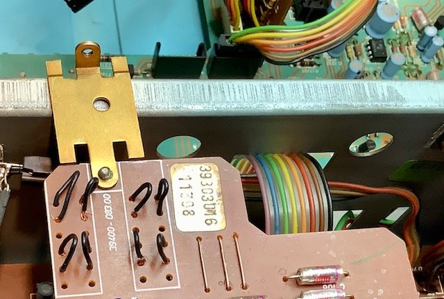

Hierbei habe ich auch mangels Ersatz die defekten Testtaster entfernt und durch Litzen ersetzt :oops:

Tja, mit der Bandsortenumschaltung, die ich ja als Fehler ausgemacht habe (hier konnte ich Hinterband durch Bewegung der Schalter zwischen beide Kanäle erhalten kein Signal bis zu der linke Kanal ist voll da und der rechte 6db leiser alles erreichen), waren für mich klar die Schalter schuld.
Nur nach Durchmessung schalten sie korrekt, aber der Fehler wird immer noch da sein, fürchte ich.

Beiträge: 1831
Re: CF5500 - da muß ich nochmal ran

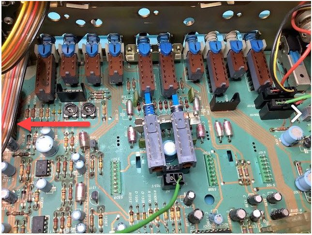

Drücke die Aufnahmetaste und schau was betätigt wird. Dann von der Platinenunterseite dieses Bauteil links und rechts von ganz oben nach ganz unten durch eine Drahtbrücke überbrücken.
dynamike
Beiträge: 242
Wohnort: Düsseldorf
Beitrag von dynamike »
Ah, ok. Ich hab zwar gesehen, daß auf der Frontplatte VAT erwähnt ist, wußte aber nicht, wo es da ein Poti gibt.
Aber ich müßte das Teil doch zusammenbauen, um das rauszufinden?!
Hat das Poti ne Bezeichnung, auf Grund der ich es lokalisieren kann? oder hast Du ein Bildchen? das wäre cool :D
Danke mampfi, morgen abend melde ich mich wieder.

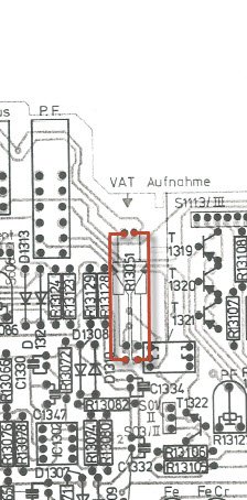

Beiträge: 1831
dynamike
Beiträge: 242
Wohnort: Düsseldorf
Ah, der rote Schieber mit der Feder. Danke :P
